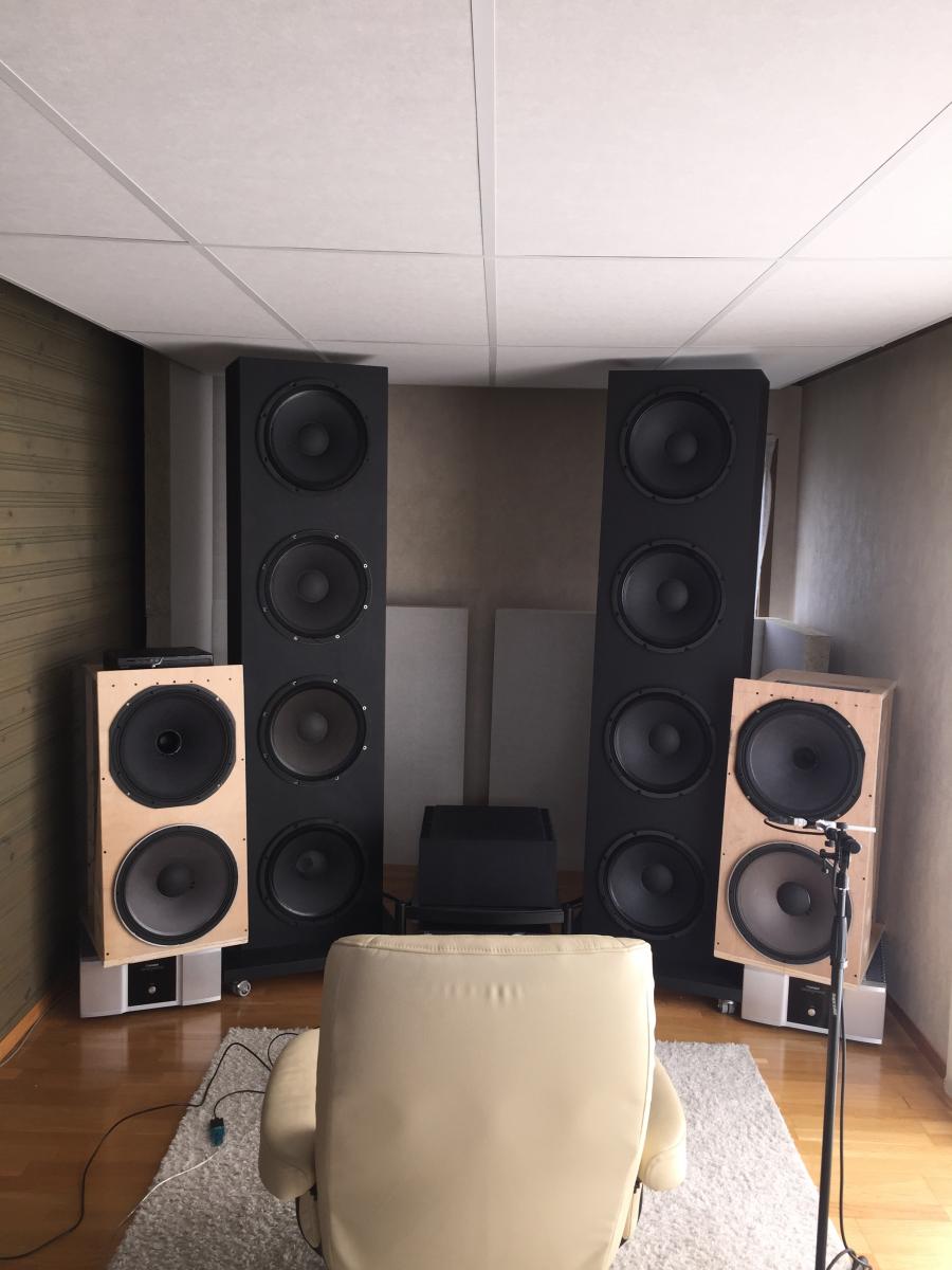

Ja, kjempegreit. Hadde oppe den ene 2 ganger for kontrollering etter første råmåling.. begge måler likt.Er det greit å sentrere de der?
Ubaffel ja... 50cm på front, og 30cm per side.Basstårna er 15" i U baffel ? Hvilke elementer ?
Lett membran for hurtig respons Prisklasse snakker vi om ? Får du bra dyp bass uten særlig EQ med dette da ?Ubaffel ja... 50cm på front, og 30cm per side.Basstårna er 15" i U baffel ? Hvilke elementer ?
Elementene er: HiPower Audio - Speaker, Subwoofer, Loudspeaker system, Line Array
Prisen er jeg ikke sikker på. Dette er elementer som jeg var så heldig å få låne av Tytte71 for å se hvordan responsen av åpne bassbaffler er i rommet mitt. Jeg kan tyne elementene flatt ned til 20hz med en del EQ... Men har bedre resultat/dynamikk av å la de rulle akustisk på 27-28hz.. da måler de ganske så linært..Lett membran for hurtig respons Prisklasse snakker vi om ? Får du bra dyp bass uten særlig EQ med dette da ?Ubaffel ja... 50cm på front, og 30cm per side.Basstårna er 15" i U baffel ? Hvilke elementer ?
Hva skal inn da ? 8x18"Prisen er jeg ikke sikker på. Dette er elementer som jeg var så heldig å få låne av Tytte71 for å se hvordan responsen av åpne bassbaffler er i rommet mitt. Jeg kan tyne elementene flatt ned til 20hz med en del EQ... Men har bedre resultat/dynamikk av å la de rulle akustisk på 27-28hz.. da måler de ganske så linært..Lett membran for hurtig respons Prisklasse snakker vi om ? Får du bra dyp bass uten særlig EQ med dette da ?Ubaffel ja... 50cm på front, og 30cm per side.Basstårna er 15" i U baffel ? Hvilke elementer ?
Men 8x15" er bare noe pinglegreier
Diskanten trives å dele så langt nede ja, jeg får teste litt rundt der da.Deler mellomtone/diskant på 1200hz@24db. Jeg linæriserte diskant nærfelt først, gjorde susen det...

Takk, ganske fornøyd med sluttresultatet. Kammeret er "noen å tyve" men har innsatser for volumjustering...Imponerende kvalitet på den fineren når en ser hvor lite svartinger det er i lagene. Veldig tøft! Hvor stort er kammeret til 2220 i L?
