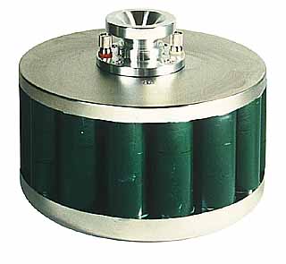

    Har lenge vært på jakt etter en grom diskant, som skal ta seg av 10k og oppover... Snust litt på forskjellige kandidater... TAD ET703, ALE ect...
    Så kom jeg over en grom stor ska som måtte vurderes....sterkt... Nå sitter jeg bare å tripper og gleder meg sterkt til GOTO SG188BL kommer i hus. :D

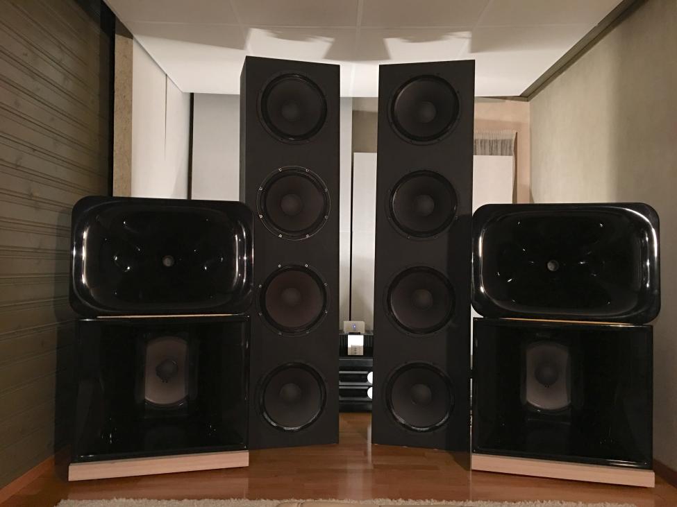

    Fremgang! Synes faktisk dette så veldig tøft ut :D
    Jeg sitter ganske nærfelt, og vurderer og montere goto´n mellom jhorn og seos30.. Noen som har et tips på hvordan det kan se visuelt fint ut?

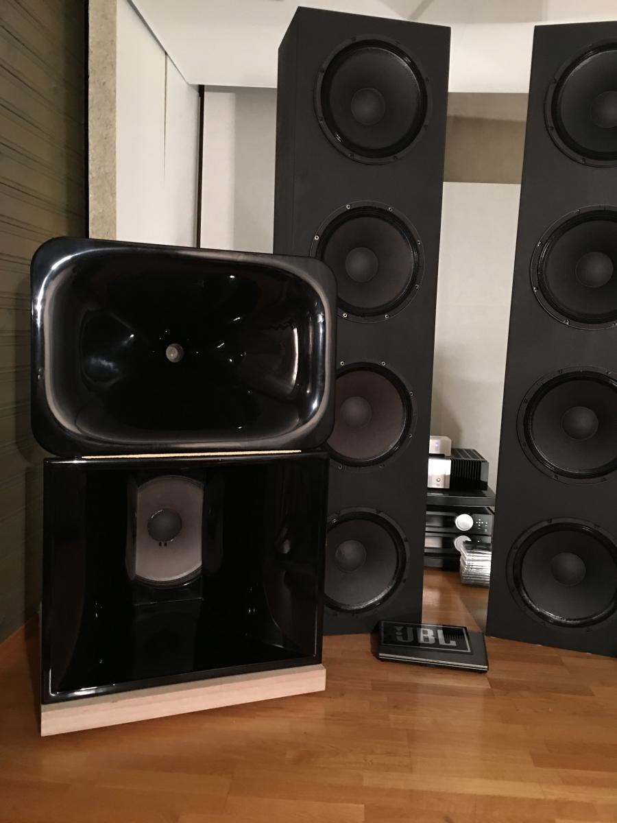

    Nå mangler bare å gjøre ferdig bassystemet, bygger ferdig forsterkerene, montere groundsound og goto´n samt bygge ut rommet. Blir nok aldri ferdig.
    Vis vedlegget 342907
    Vis vedlegget 342908
    Ser frem til å simulere litt i morgen!

    Jeg lager en mockup, så ser vi hvordan det ser ut. Men vil ikke diskanten komme litt vell lavt? Jeg tenkte umiddelbart i nedre seos høyde. da vil den ligge i ørehøyde
    Vis vedlegget 328992
    Det der er den drøyeste driveren eg noen gang har sett. Aldri hørt om merket.
    Er ikke så bekymret for det. Hoveddelen av høydeinformasjonen ligger omtrentlig i området 3-8kHz. Gotoen bidrar derfor ikke noe vesentlig til høydeperspektivet. I denne settingen handler det mest om look og at ikke gotoen kødder til midbassen. Jeg ville antakelig prøvd begge varianter (med måling), over og under SEOS.
    Hehe. Det er en søt liten 25kg doning som spiller kun det du ikke hører.

    Nei er du steingal, du må ikke bore et hull før du vet det er permanent. Jeg har en i ide i den tykke treskolten min. Ringes senere.
    57.686
    111.537
    Det akustiske senteret vil oppleves som rett i underkant av senter SEOS uansett om du monterer diskanten over eller under SEOS. Det er naturlov nærmest, dessuten får du hjelp av spredningskarakteristikken på SEOS mens diskanten har jevn spredning rundt. Jeg har prøvd alle slags monteringsformer av denne typen inkl. å henge diskanten i J-hornet oppunder overkant. Overhode ingen problemer i så måte - men jeg vil anbefale et slankt stativ i metall til GOTO'en da det kan bli for stor belastning for kanten av J-hornet med nedbøyning etc.
