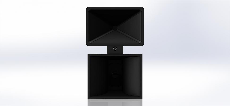

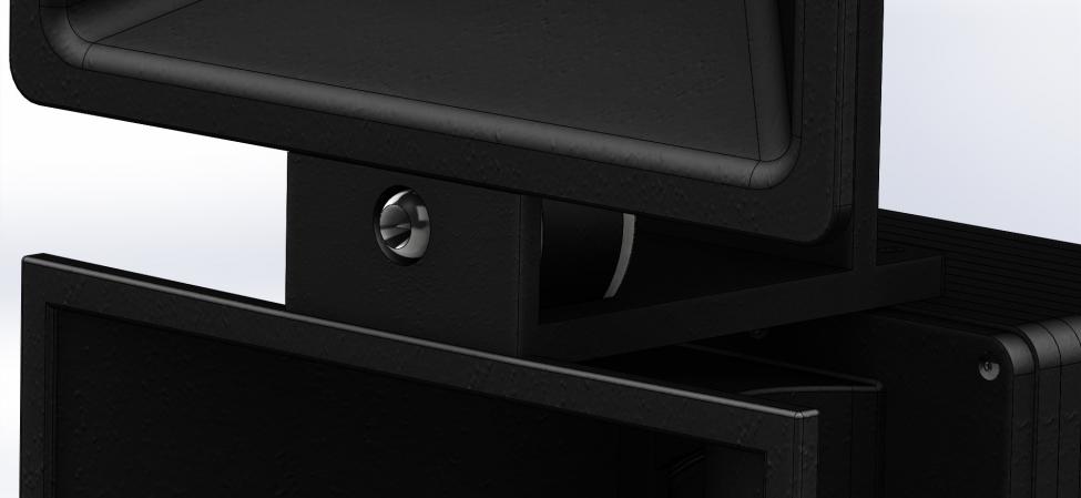

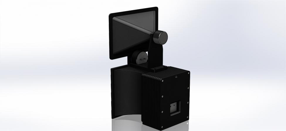

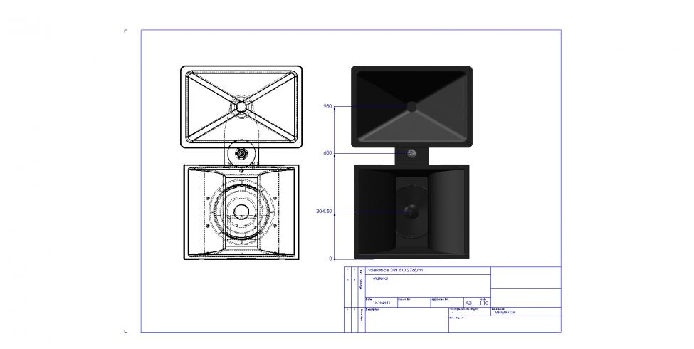

    Takk Sluks!
    Men hva med å lage en aluprofil som legges i vinkel bak jhorn/seos. Da slipper du å ha noe foran jhorn. Noe jeg synes ser hakket finere ut...
    Fint eksempel:
    57.686
    111.537
    Alt er mulig - det er egentlig kun å observere kraft x arm prinsippet og dimensjonere fornuftig så ikke uønskede vibrasjoner oppstår. Flere måter å løse det på, avhengig av hvor komplekst du vil ha det. Har sett gærninger som har hengt opp diskant/mellomtonehornet i en traverskran over midbassen også...
    Nå er jo J-hornet stygt som juling uansett så da kan du jo tælje til hva som helst på baksiden.
    emokid
    04.02.2004
    5.300
    6.686
    Avhengig av driversize er SEOS30 omtrent like dypt som Jhorn. En plate som ligger innat Jhornflensen kan flukte og samtidig være innfeste av horn/driver for mellomtone, samtidig som det holder diskant i topp. Man henger ikke en GOTOdiskant i knehøyde, basta.
    Eventuelt kan man slenge en platform mot toppen av SEOS hvor man får diskanten nærmere leppa.
    emokid
    04.02.2004
    5.300
    6.686
    Og det hornet er hvor mye høyere enn Jhorn? ;)
    emokid
    04.02.2004
    5.300
    6.686

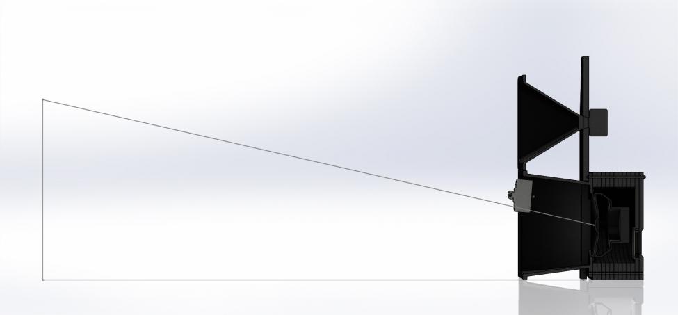

    Nå vet jeg ikke eksakt hvor stor GOTO-driveren er, men jeg regner med den er 150mm diameter eller så, muligens større. Selv helt øverst i hornet får du den midt i veien for direktelyd fra nedre mellomtone, med normal lytteavstand.
    57.686
    111.537
    Rundt 10 cm., står rett på gulvet. Jeg har hørt MANGE installasjoner av denne typen - med deling på 8k og høyere har det så vidt jeg har hørt ingen vesentlig betydning i forhold til midrange. Værstingen er vel Dynaudio's toppmodell med diskanten plassert nede ved gulvet.... ikke at det skal anbefales som standard men vi skal ikke overdrive plasseringen heller. Er man angstlytter og totalt anal på slikt så kan en snekre seg linjekilder og hoppe opp og ned av glede uten at lydbildet endrer seg :D
    Terje Berg
    19.07.2008
    1.324
    1.080
    Sandnes
    Vis vedlegget 342990
    Men vil ikke vinklingsgraden være den samme (+/-) om en plasserer diskanten over SEOS?
    57.686
    111.537
    Du bestemmer jo en eventuell vinklingsgrad selv. Om du vinkler ned eller opp også.
    emokid
    04.02.2004
    5.300
    6.686
    Snakker vi forbi hverandre nå? Jeg er også for GOTO under Seos, men ikke midt i J-horn!
    Hornet på bildet med ALE-driverne ser høyere ut enn 70cm, men uansett er da senter av 17super mer enn 80cm over bakken, mot like over 40 om det plasseres i åpningen på Jhorn. Det er hoftehøyde vs. knehøyde :p
