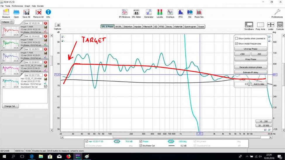

    OK, hadde 40 min på meg. Satte opp herligheten, og fikk frem denne grafen. Hva %&¤/(# sier den, utover at jeg har noen topper her, og dipper der?:confused:

    Urk, dette var mye å sette seg inn i....:p
    Hva skal man sette som "topp" og "bunn" siden det er "fra og til" på begge?

    uten å ha rew foran meg så vil jeg bare si prøv deg frem med å senke verdiene inntil db skalaen har 5db steps. (om du ser på den forrige målingen du la ut så er det 10db mellom hver linje)

    når det kommer til tolking av målingene så kommer det nok rett og slett an på hva du er ute etter å vite?
    målingen viser jo at responsen går veldig mye opp og ned (som forventet i et lytterom), men om man trekker en strek gjennom gjennomsnittet (sånn ca) så ser det jo ut til at dagens target voicing er ganske ok.
    peaker og dipper opp til 3 db vil man ikke høre i praksis så vidt jeg har forstått, så det du bør prøve å forbedre er jo dype eller vide daler - f,eks dippen ved 60hz og fjelltoppene ved 500 og 1500hz.
    målet sånn sett vil jo bli å prøve å jevne ut peaker og dipper mest mulig gjennom posisjonering osv.
    om du klarer å heve dippen mellom 50 og 90hz, så vil target linjen plutselig kunne heves med 3-4db etter 150hz, som jo er den responsen folk flest liker.
    om du f.eks bruker en sub og vil vite hvordan delingen fungerer, så ville jeg målt HT og sub hver for seg og sett hvordan overlappen ser ut og hvordan denne kunne forbedres.
    når det kommer til vannfall så har jeg ikke så mye erfaring så der er det nok best at du oppretter en tråd i akkustikkhjørnet.
    det den grafen viser er jo decay, så jo lengre ut bølgen stikker, jo lengre blir tonen værende i rommet.
    siden du ikke bedriver aktiv deling, så er jo dette også en fin anledning til å flytte på HT og ting og tang i rommet og se hvordan kurven påvirkes.
    du måler kun en HT i lytteposisjon sant? ikke begge på en gang?
    kunne du lagt ut en måling med 1/24 smoothing også, slik at vi kan se hva som blir glattet ut?

    Eh, målte begge ht på en gang, jeg :-X
    Hvorfor måle kun en ht, og isf; hvilken skal man velge? (ok, ultra dumt spm.!)
    (Jeg har målt hver ht for seg også, og fikk da to forskjellige kurver, naturlig nok siden de ikke har identiske forhold rundt seg)
    Målingen over er gjort etter at ht ble flyttet nærmere hverandre for å komme litt bort fra veggen. Fasen på sub ble satt 100% i motfase ift ca 70% forut, og gain på subs ble økt med 3db. Deling ble satt til 80hz fremfor 40hz. Det positive, er at utfasingen ved 60hz er forbedret, samt utfasingen ved 80hz er så å si borte. Om det igjen har negativt effekt i andre områder, anes ikke.

    om man måler begge så måler man gjennomsnittet av begge to på ett enkelt punkt i rommet, noe som ikke samsvarer med hvordan ørene ville ha kombinert lyden (det er jo tross alt vanligvis to av dem, med litt avstand imellom), så det er best å måle dem hver for seg, og prøve å få dem til å måle så identisk som mulig.
    avvik mellom de to vil ende opp med å rote til stereo-illusjonen og gå ut over "scene-oppbyggingen".

    Det morsomme, hvis det er morsomt, er at jeg har samme dipp som deg rundt 60 hz. Ellers stivkuling hos meg også, bølger her og der.
    De som har mini dsp og hypexforsterkere og desslike, har jo uante muligheter til å rette og glatte her. Rør og minidsp fungerer vel dårlig antar jeg. Korrigeringen minidsp må foreta vil vel bli for stor belastning for rørforsterkere som vi har. Forsterkere som opererer i pinglewattklassen. Så da blir det valgets kvaler. Rør eller ikke.

    Jepp, Nikko03 var gull å ha i går (det var nettopp han som frembragte grafene over etter å ha mottatt målinger av meg). Takk for at du spleisa oss på fb, Håvard.
    Sliter med å generere vannfall og kurver som ser nyttige. Altså, jeg kan generere feks vannfall, men får bare de frem i rare størrelser :rolleyes:
    Subbene mine er uten DSP, og har ikke tenkt å bytte de ut. Det forblir enkelt her, med signalkilder > rør-pre > rør-effekt > passive ht og aktive subs.

    Spennende å se at du er igang med å se lyden hos deg Vina. Husk nå på at målinger er et verktøy. Det kan hjelpe med å få enda bedre lyd.
    Målingene samsvarer jo med det jeg hørte når jeg var hos deg. Litt lite i bassen, litt lang klang oppover som gjør at når du drar på litt så oppleves ballansen som litt lys. Mellombassen du er så opptatt av ser du som det litt hotte området etter 100hz og oppover. Sitter på tlf så er ikke så lett å bla frem og tilbake.
    Jeg ville nok dratt på noen db på subb. Forsøkt ulike delefrekvenser og fase. Kanskje også førsøkt med å sette subb oppå høyttalerene. Bare for å se hva som skjer. Målinger er nye prøv å feile. Ser du sammenligner forskjellene på målinger. Husk at du trenger ikke måle hele veien opp når du kjører sveip.

    Retep, du har jo vært hos meg, og vet at det er lite med muligheter til å flytte på ting her. Litt lærerikt og morsomt har det jo vært å måle åkkesom, selv om ting ble stort sett som forventet, men alltid ok med visshet. Og grattis med den gode omtalen i Stereo+ :D. Inspirerende å lese at man fint kan få det til uten å bruke en formue. Å få mest mulig ut av penga, er noe jeg liker.
    Har nå forsøkt å måle ht hver for seg, subbene hver for seg, venstre side for seg og høyre siden for seg. Målinger med fase/motfase, forskjellige gain og delingsfrekvenser osv. Dæven, som jeg er møkka lei av testtonen - bøyer meg i støvet for de av dere som gjør dette til stadighet:). Det vanvittige, er at jeg er tilbake til omtrent de samme innstillingene jeg hadde da jeg hadde LM-219 (da alt ble satt opp med ørene i samarbeid med broder "rama"). Seff er det ikke perfekt, men det er nå engang det er mine forutsetninger og preferanser pt. Det får bli sånn til det kommer en som virkelig kan sjongelere med subs/ht/fase/X-over/gain for å skru det hele enda bedre på plass.
    Bare jeg fnner de fordømte bortlagte kablene, så skal jeg jaggu prøve å stable subbene opp på hverandre inn i det ene hjørnet også. KK anbefaler jo en slik Duo-oppsett. Men da blir det ikke lenger plass til de små bassfellene jeg har bak ht.
    (Klarte pokker meg å slette filen i vanvare. Skal forsøke å måle igjen og laste opp om ikke lenge)
    PS. Målte for moro skyld SPL mens jeg spilte musikk på et høyt volum - type naboklager - siden jeg likevel hadde Umik kobla til. Kom opp til 100db, langt mer enn med mobilen (86db). Greit å vite, og antar at Umik er nærmere sannheten her?

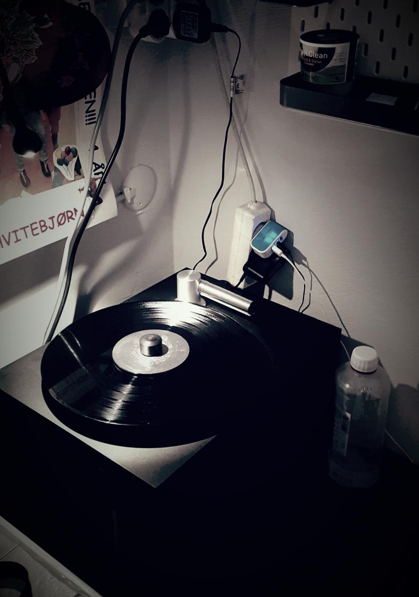

    Har blitt litt flinkere til å ta platevaskeren i bruk. Den bråker mye, men står nå fint til i et hjørne på kjøkkenet, så bruksterskelen er lavere.

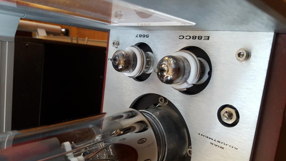

    Interessant å lese at du også fikk en merkbar positiv effekt med rørdempere. De bidrar helt klart til et stødigere og bedre definert lydbilde her også, så kanskje dette tiltaket er et av få som gir en spesielt god placebo-effekt. ;)

    Jepp, Oura, det er hørbart lavere sus i ht etter at demperne ble satt på. Alle disse små duppe-dittene, lite ante jeg at de tilsammen skulle koste så mye penger!:rolleyes:

    Duende er iaf det beste jeg har hatt av rørdempere, og også de mest estetiske. Men jeg hadde ikke brydd meg om de hadde dekket hele røret. Må ikke se glødende rør, jeg :)
    Ja, du må komme ASAP. Det spiller helt strålende her nå, om jeg kan være litt ubeskjedent. Men det er jo ingen garanti for at jeg fort kan komme til å finne på krumspring i en eller annen retning:rolleyes:.
    Får ikke helt bestemt meg om Siemens eller Mullard skal stå i pre'en. Er vel best å veksle mellom de etter musikk, men det er jo et ork!

    Dette med preamp og hvilken rørkombo som funker optimalt i alle sammenhenger er jo et evig dilemma.
    Dæven....kom plutselig på at jeg har en Lightspeed her. Den kan absolutt være verdt å prøve. Den kan gi en aha opplevelse i forhold til klarhet sammenlignet med rørpreamper generelt. Tar den med sammen med Amperex BB rørene, så får vi se hva som kommer ut av det....

    Morsomt at du skulle nevne Amperex BB 6922, Oura. Det er nettopp slike jeg fant frem og satte i pre'en. Helt perfekt! Da går Mullard og Siemens i reserveboksen igjen. Og nå har jeg de rørene jeg trenger, så da setter vi en stopp der ... for denne gangen. Men kanskje jeg skal bruke litt energi fremover til å dra ned forventningene noen hakk, så ikke fallhøyden blir for stor? :p
