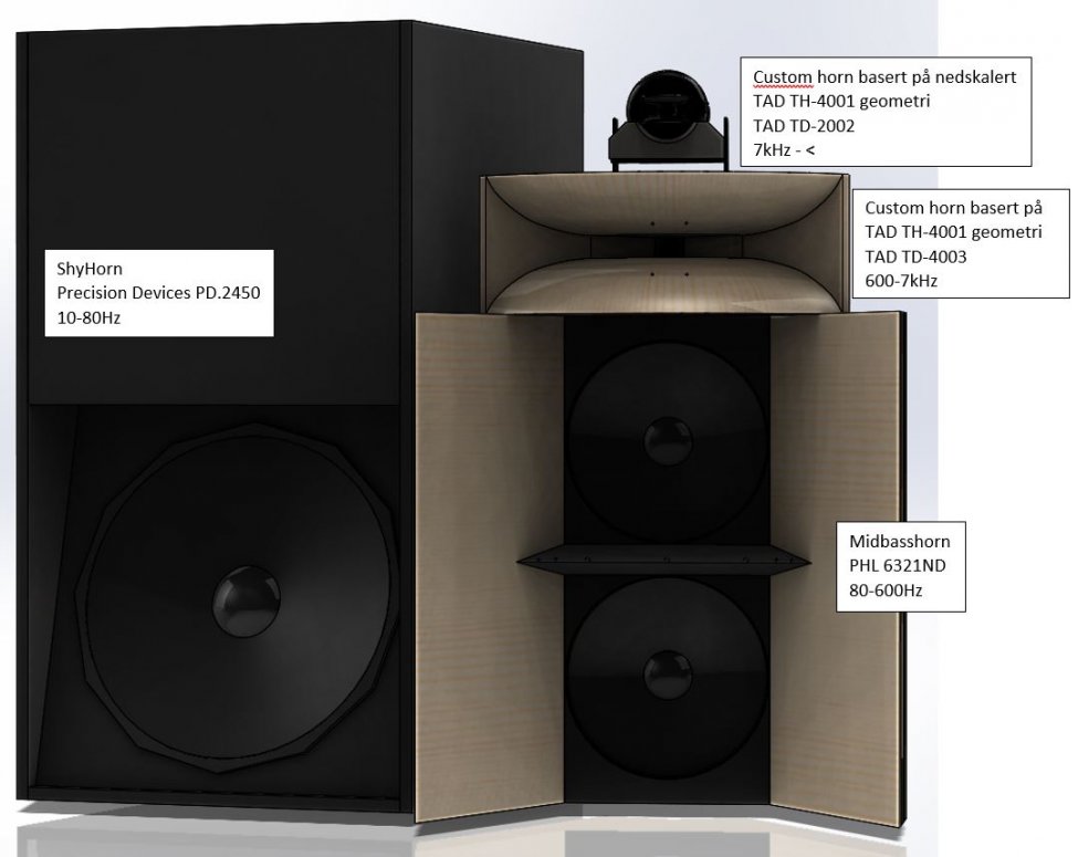

    Endret XO fra 4k til 7kr for diskant, akustikktiltak oppå mellomtonehornet for å forhindre refleksjon fra diskant, samme på siden av subhorna. Akustikkplater i taket. Flyttet sofa 15cm lenger frem. Mer tiltak mot refleksjoner fra sofa under måling.
    Blir bare bedre og bedre dette her. Neste ut er testing av bassfella jeg lånte av deg Atle.

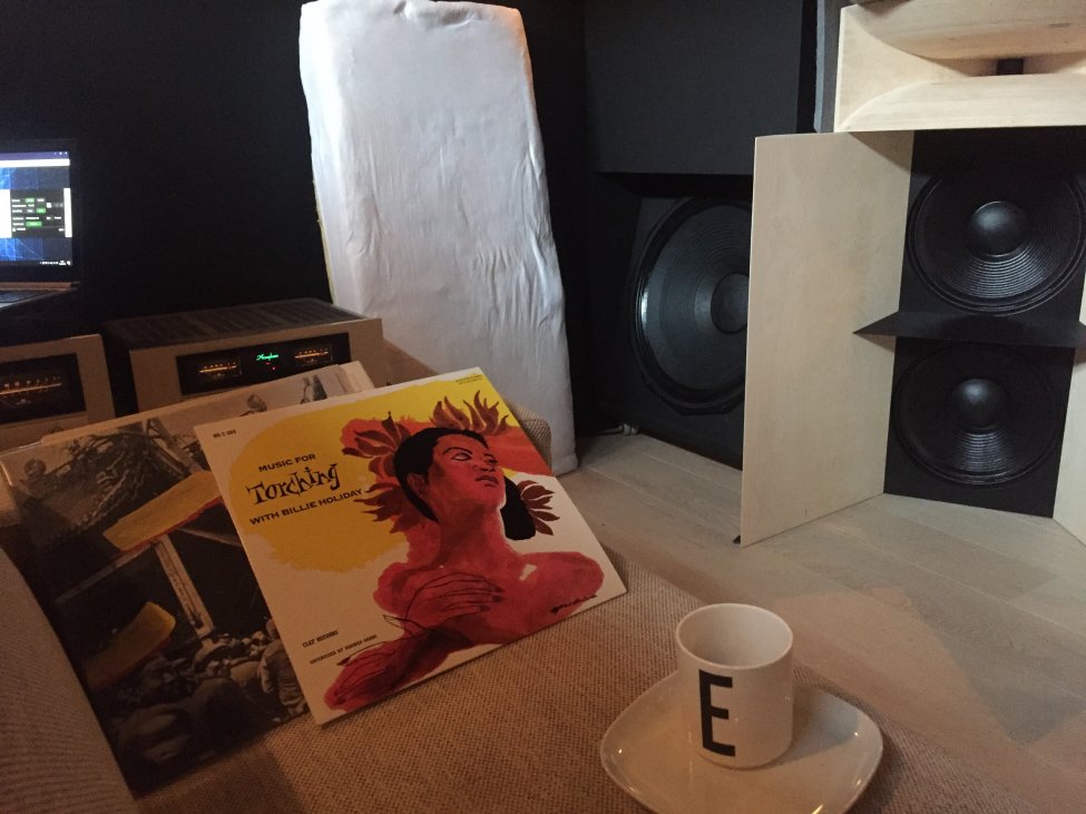

    Det var vene ord! Koser meg med lyden og ny musikk om dagen, det siste er for meg et godt tegn på at lyden begynner å bli akseptabel for min egen del.
    Vis vedlegget 550085
    Her nytes det beste fra to verdener! Vinylomslaget i handa og musikken streames digitalt via større mengder DSP fra disk eller nett. Praktisk, hyggelig og optimal lyd. Slipper lossy respons, sus, forvrengning og placebopåført føleri.

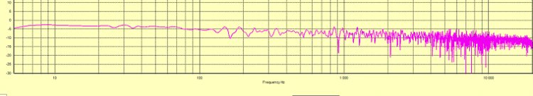

    Legger ut bildet her også - tatt fra en runde med testing av plassering og spilling med kun 4003 helt opp - altså uten 2002 som diskant.
    Forsøkte med subber ved siden av sofaen, altså på motsatt side av der de står i dag. Står da friere til å plassere horna hvor jeg vil - men dette var summa sumarum ikke helt heldig - selv om jeg kunne dele midbassene langt lavere enn der de står nå.
    Ser også av målingene i de forskjellige posisjonene at jeg burde sette racket med Accuphase tilbake til sidevegg for langt bedre respons i området 90-200hz.

    Tok noen kjappe mål:
    Fra dustcap på øverste 15" til sweetspot er ca 2.5m. Det passer ok med målinger, da midbass og midrange er tidskorrigert mekanisk, og det er 2m til hornleppe på midrange, og ca 2.5m til voicecoil på TD-4003. Er nok greit å fokusere på lengder fra der lyden oppstår i stedet for hornmunning.
    CC-avstant dra høyre midbass 15" til venstre er rett over 2.5m.
    Dette er dagens situasjon, skal teste litt små endringer i løpet av de nærmeste rundene.
