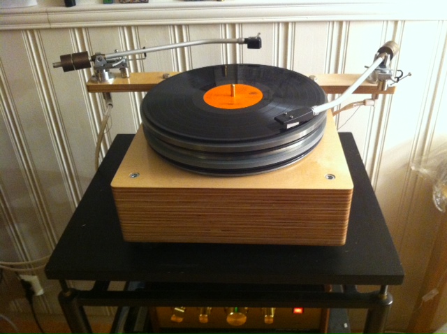

    Ja jeg har byttet stort sett alt uten motor og platter :) . Har desverre ikke lyttet til Bronze. Her er et bilde tatt før jeg monterte den 3 arm som har 2M black.
    AudioPhysic
    11.11.2013
    421
    167
    Stathelle
    Vis vedlegget 311017
    Bygd ny plinth og :) Ble fin med nye plinth'n, men skjønner ikke helt greia med flere armer og derav flere pickuper. Holder det ikke med en god arm og en god pick up som låter bra på all type musikk?
    Behøver flere armer til at finne den pickup som låter bra med all musikk ;) Når jeg har fått eksperimentert lidt kan det godt være at jeg slår meg til ro med en stereo og en mono pu.
