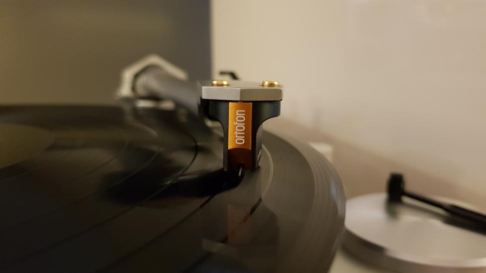

    Da melder jeg meg inn i klubben med en Cadenza Bronze. Siste Ortofon pickup'en jeg hadde var 2M Red. Blir moro å teste ny pickup, gleder meg ;)

    Bra!
    Sitter her og digger så jeg får tårer i øynene...
    Litt mere tweeking justering må til for å få det perfekt. Merker at det er rasekatt som reagerer på små forandringer..
    Men det låter mye bedre enn Dynavector 20xl og At ptg33 som jeg har fra før.
    Mere av alt.. Passer veldig bra til riaaen min (aqvox) som liker pickuper med lav impedanse.
    Hos meg virker den ikke frempå men utrolig velbalansert.
    Og for en bass! Spiller kontrabass selv og dette låter riktig!
