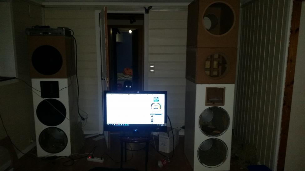

    Bassmodulene er ferdig montert. Og Innerkassene til mellomtonene har blitt pusset og gjort klart for liming av ytterkassene. Satser på liming ila helgen og da vil det kun være finish som gjenstår. Blir vel testing til uka.

    Det skjer stadig ting her i lytterommet. Blir å teste en kanal i morgen, midlertidig koblet opp med 2 stykk crown itech 4000
    Blir stort dette her. Antar 2cm klaring til taket når plate med hjul kommer under konstruksjonen

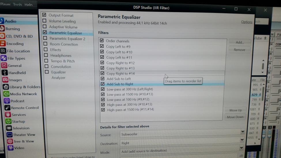

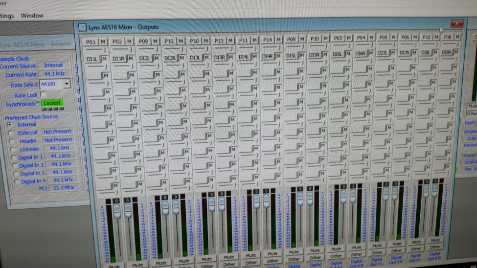

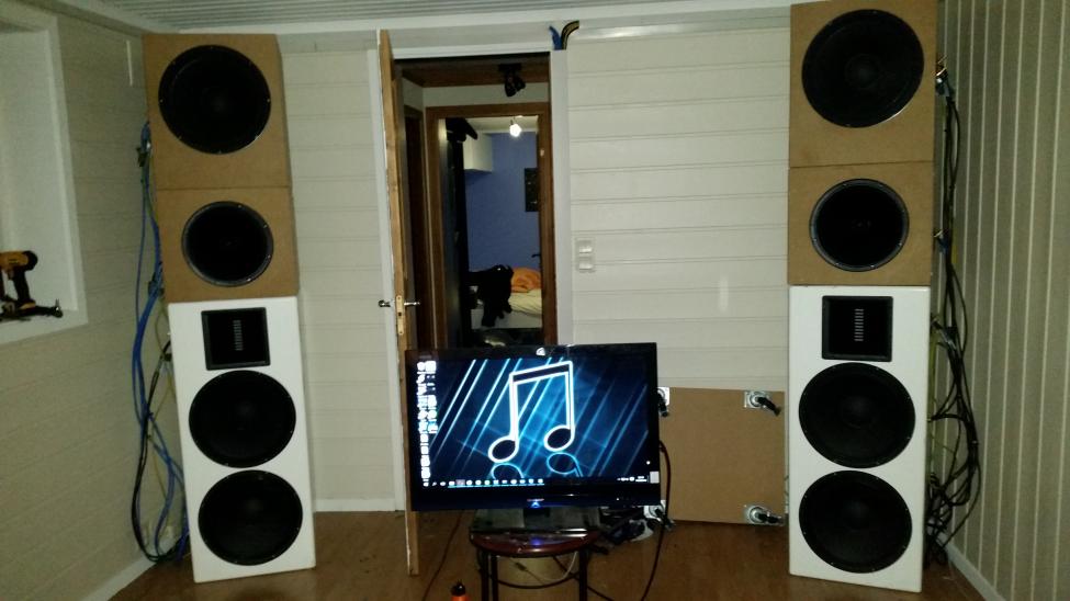

    Da er vi oppe å går. Har satt midlertidige delefrekvenser og skal teste å spille litt musikk og måle i morgen.
    Her er litt bilder av kanalruting osv og kludring inni jriver og lynx mikseren min.
    Verdig oversiktlig og fint når nsb skjønner hvordan det fungerer.

    Vent til du får 16 kanaler å hygge deg med. Hos meg er det helt forferdelig!
    Legg merke til scrollbaren, lol. Kjører uten senterkanal, så må blande inn i frontene og bakkanalene trenger litt vel mye boost ift. frontene pga sensitivitet, hehehe.

    Midlertidige delefrekvenser er 300hz og 1500hz.
    Kjører alle 3 bassere i paralell akkurat nå, men skal teste og måle med 3.5veis filter hvor den øverste bassen blir delt lavere også.

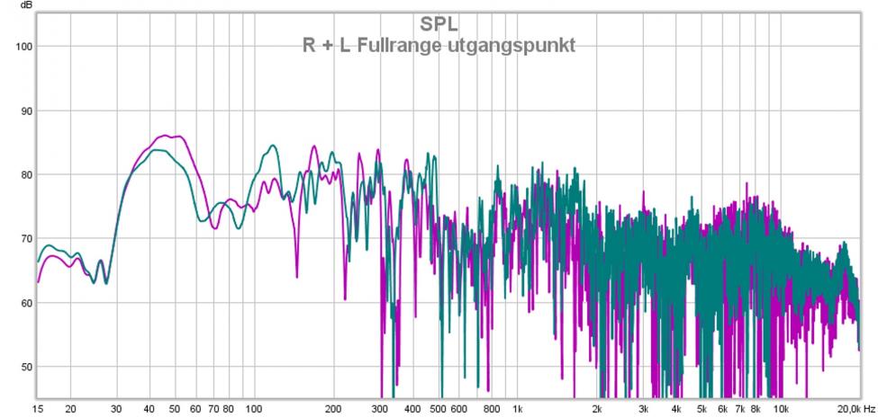

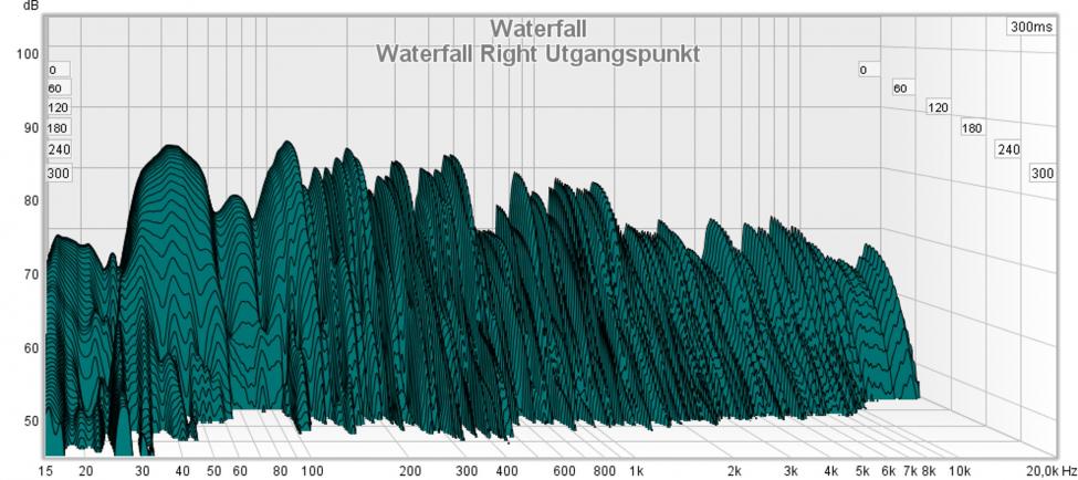

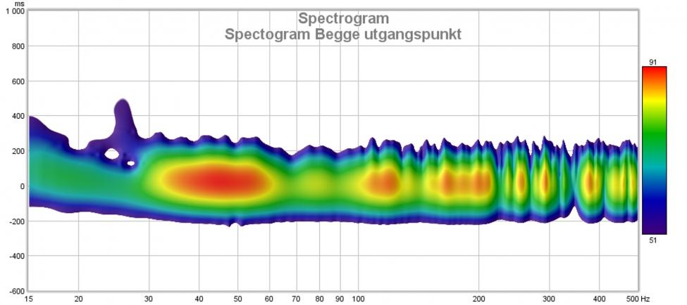

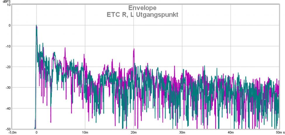

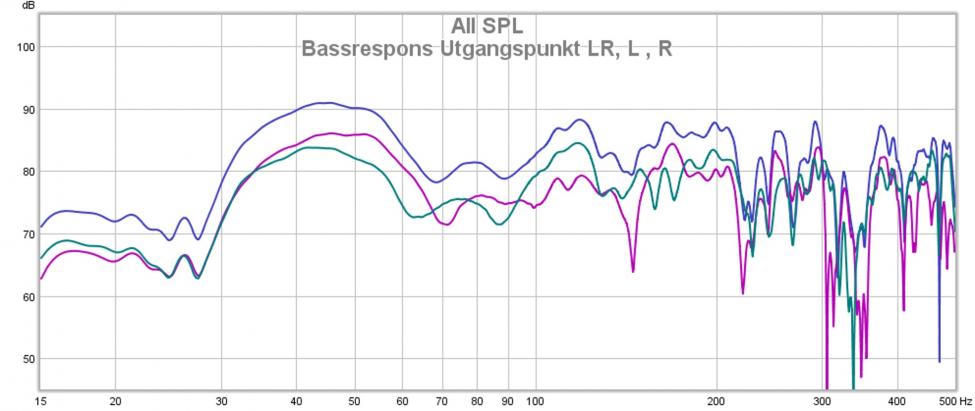

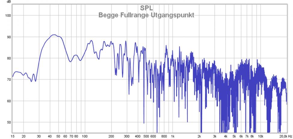

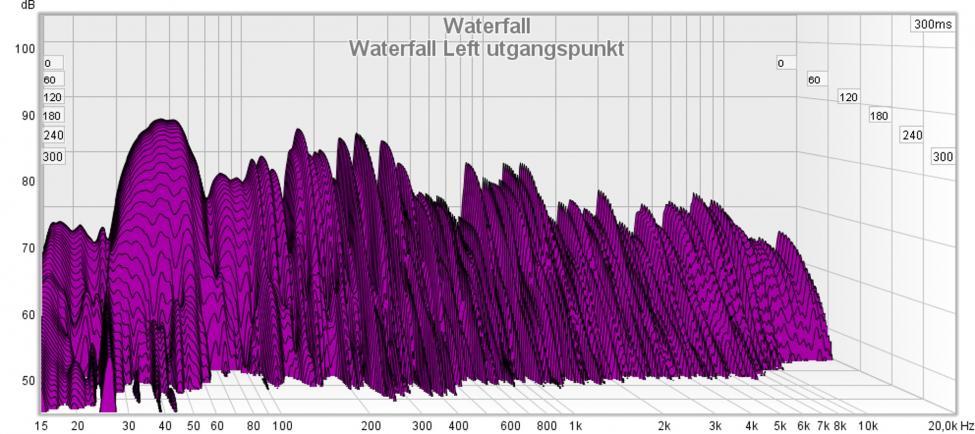

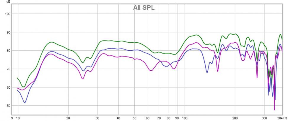

    Da har jeg fått tatt noen målinger igjen og her kommer det! Synes ikke utgangspunktet er halvgalt pga hvordan rommet mitt har pleid å være. Legger med en referanse av frekvensrespons plottet for den originale konstruksjonen i dette rommet, også kommer alle de nye målingene.
    Dette er med den provisoriske delingen og uten noe som helst form for EQ eller akustikk i rommet.
    Gammel måling:
    Nye målinger her:
    Jeg ser i hvert fall forbedringer fra de gamle høyttalerne!. Den ekstra basseren på toppen har gitt vesentlige forbedringer i området 100-300hz ihvertfall, samt har den hevet dippen min på 70hz som jeg håpet den ville en god del. Gleder meg til å få inn føresterefleksjonsplatene her igjen og da vil nok området fra 200hz og opp bli vesentlig forbedret.
    Har i tillegg flydd rundt i rommet og kartlagt resonanser. Som man kan se av denne rablingen på papir, så later det til at det blir en absorbent i vinduet foran som er 45cm tykk i stedet for 25. Det ligger enormt med energi i den vindusåpningen:eek: Den store peaken på 45hz ligger også i høyre hjørne bak som jeg antok, så der må det eksperimenteres med masse greier for å få det skikkelig bra.

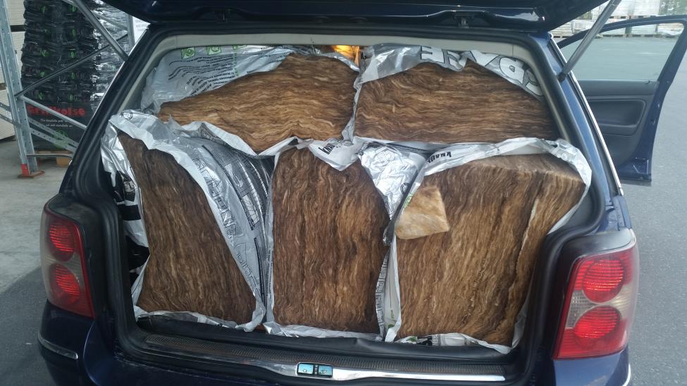

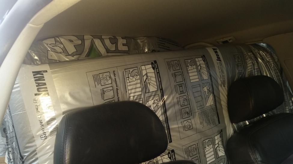

    På vei en liten tur tilbake fra en av de mange turene til isolasjons bygda:
    8x12_TOM
    Har du begynt med akustikkbehandling av biler;) Hvilken type isolasjon er dette?
    thohaug
    02.02.2014
    2.986
    1.841
    Fetsund
    Hehe ja, det er blitt min nye profesjon! ;)
    Dette er Knaus sin lambda 37 "Space slab"
    Det er den isloasjonen jeg har funnet med lavest mulig luftgjennomstrømnings motstand. Den har 5000 pa.s/m2 i motsetning til rockwool flexi-a sin 9000, og glava sin 10700.

    Sist gang jeg dempet opp frontveggen min så fikk jeg på en rar måte plutselig 20hz ekstra extension uten å miste noe annet.
    Etter mye tankegang om hva dette kunne skyldes så var teorien min at fordi jeg dempet opp på baksiden mellom høyttalerne og bakveggen med glavaen. Da ble det slik at kassene mine oppførte seg mer som "lukket" fra 40hz og ned.
    Så denne teorien testet jeg ut i går. En måling i dag verifiserer dette og da blir det glava bak høyttalerne og knaus på resten av fella.
    Her kan dere se en måling av hvor mye ekstra extension nedover jeg fikk ved å gjøre dette. Spør du meg er det en formidabel økning :D
    Er litt urettferdig her så ikke sammenlign selve responsen oppover. Har nemlig 6 pakker med knaus på bakveggen atm. Er kun effekten ved gain fra 30hz og ned som var interessant på denne målingen. Selvsagt null EQ i bildet her.
    Gammel måling:
