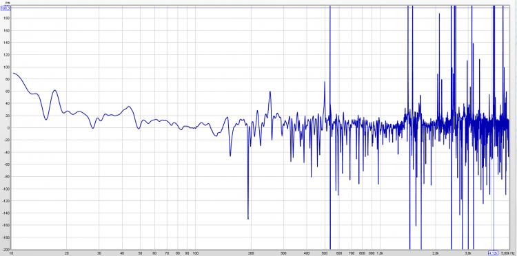

    Her er GD chartet til 5kHz.

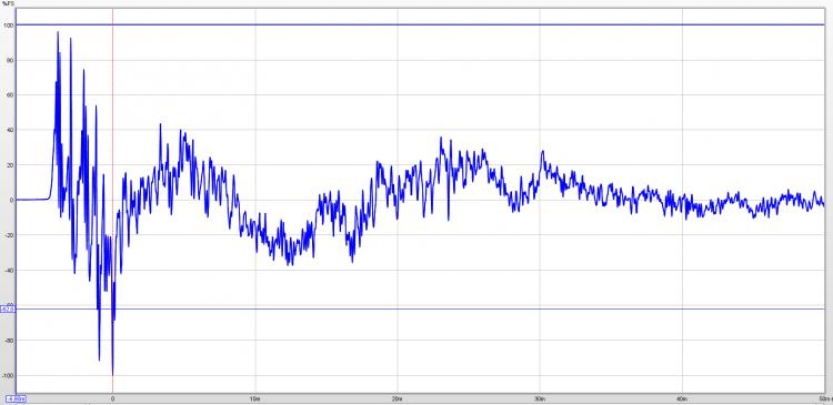

    Impulsrespons

    OK. Ser greit ut dette. GD viser at subbene eller alt det lave i frekvans kobler mot rommet. Som igjen må laddes før lden når mik. Men lite å utsette på dette. Ser at du har legt ut med glatting. Har du en måling uglattet. Ser finere ut med glatting, men om man skal få tips så bår du legge ut målinger som viser hvor "ille" det egentlig er. Men det ser bra ut,

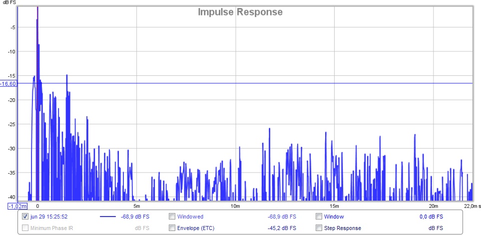

    Impulse aksen, kan du sette kriteriene til 25ms. Nå viser du hele veien. Litt vanskelig å se eller kommentere. Settes under LIMITS. %FS har jeg ikke lært meg å tolke. Så uttaler meg ikke noe på den.
    Vannfallet ditt viser at bassen din er tight og dør raskt ut, men med litt varme slik de fleste liker det. Ser bar ut. Men hvordan det måler og hvordan det låter er jo to ulike ting. Hjelper ikke om det måler godt og det låter crap.

    Tusen hjertlig takk. :) Gode svar fortjener (mindre gode?) spørsmål, men først.
    IR, bedre?

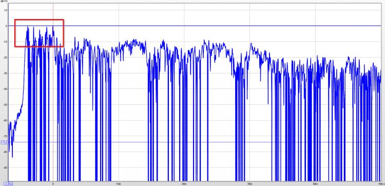

    Kan toppene i det røde rektangelet indikere ikke-tidsalignede drivere? De ser like intensive ut alle sammen. Kan selvsagt sjekke dette ved å endre delays. Så et forslag der bruk av USB-mikrofon for aligning av impulsrespons kunne gjøres ved å se på peakene relativt til hverandre, uten å justere for internprosessering i tidsdomenet.
    Visste ikke at glattingen slo ut i GD, beklager.

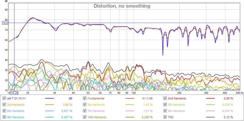

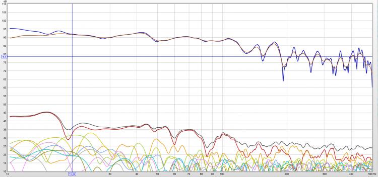

    Forvrengning
    Distortion er 0,162 % @ 20 % fra sweetspot ved dette lydnivået, det må være noe tukkel med nærfeltsmålingene, for der får jeg mer. Refleksjoner fra cone? Lyder fra oppheng?
    Hvis dette ikke er tilfredstillende fremvisning, korriger gjerne igjen, er tranglært, haha.
    De første grønne målingene var uten glatting, her er en ny FRP uten

    Når dte kommer til IR så er det mulig jeg forklate med litt dårlig. Jeg ønsker at du viser frem plottet slik som dette:
    Da vil det bli lettere å se hvor refleksjonene dine (om du har noen) ligger. Her viser jeg opp til 20ms. Du viser til ca500ms. sett right på 0,020 og right på 0,005 på limits. Top kan du sette til 5 og bottom til -40
    Bare et eksempel. Og bruk gjerne målingene der du målte venstre og høyre side seperat. ( Snakker som du riktig forsto om L og R speaker )

    I den grafen har man SPL langs y-aksen og frekvens langs x-aksen. Videre ser man responsen som i responsgrafen, men så isolerer den ut forvrengningen fundamental, 2nd harmonisk, 3 harmonisk osv.
    Alle de underliggende grafene er distribusjonen av forvrengningen delt opp etter orden og viser så i hvilket nivå forvrengningen ligger.
    Bruker du crosshairen/musepekeren, så kan du velge rundt på chartet og få oppgitt forvrengningen ved den valgte frekvensen.
    Det sies at even order distortion (2, 4, 6, ...) låter bedre enn odd order (1, 3, 5, ...), og at det blant annet er det som gjør tubesound behagelig, eller en guitar som distortes av musikeren. Odd order sies å kunne gi listening fatigue, fordi det er unaturlig.
    Her kan du lese en mye bedre forklaring på harmonics enn jeg kan gi. https://www.gearslutz.com/board/geekslutz-forum/734092-2-order-3-order-harmonic-distortion.html
    I REW mener jeg Fundamental er hvordan responsen ville sett ut gitt null forvrengning, slik kan man se hvor mye forvrengning man faktisk har ved enhver frekvens ved å sammenlikne med denne.
    Edit:
    Men enkelt eksempel:
    Har du 5 % 2nd order forvrengning ved 20 Hz, så betyr det at du også får 5 % av 40 Hz i tillegg til 20 Hz. Dette gjør at et bassystem med mye forvrengning høres ut til å spille høyere, men det er fordi man i tillegg til fundamentalen også får ekstra frekvenser på kjøpet. Disse er ikke på innspillingen, men blir indusert av avspillingsverktøyet, spesielt høyttaleren eller subben, det er de som gir mest forvrengning i en avspillingskjede.

    eh...? Tror jeg må lage en kaffe til. En sterk en!
    Legger inn et plot fra siste runde med justeringer ( På den nye plasseringen jeg jobber utifra nå)
    For meg ser dt bare ut som et totalt kaos med linjer...

    OK, tror jeg kom litt lenger nå. Jeg ser at under 20hz så har jeg en del forvrenging. men etter 20hz og oppover så ligger det meste mellom 0,1 og 0,4 med enkelte topper opp imot 1% og rett over.
    Da ser jeg kun på 2nd. Og om jeg forstår det riktig så vil 3-4-5 osv være i direkte sammenheng med den første. TDH indikerer den linja total forvrenging når man legger sammen alle "de andre forvrengingskurvene"?
    Aner du vordan jeg kan bruke dette for å få det enda bedre til? Eller er forvrenging noe som ligger i forsterker/dac/høyttaler, som feks mismatch mellom pre og effekt med tanke på gain osv? eller er dette også plasseringsavhengig.
    T
    Tittentei
    De "kaoslinjene" viser distribusjonen av harmonisk forvrengning basert på orden for enhver frekvens, så du ser hvordan f.eks. 2nd harmonisk forvrengning forholder seg over hele båndet. Det er hver orden isolert fra "totalresponsen" (den du faktisk hører, sluttproduktet). Fundamentalen er hvordan responsen din ville sett ut med 0 forvrengning.
    Det er lite å gjøre med forvrengning annet enn å bytte utstyr. Det er også viktig å måle ved høy SPL. Forvrengning stiger ved SPL. Så kjør den høyeste målingen du kan og se da, da vil du se hvor mye forvrengning du har i dynamiske peaker med systemet ditt.
    Mesteparten av forvrengningen kommer fra høyttaler eller sub. Typisk forvrengning fra elektronikk er meget lav, så den største kilden er drivere. En av grunnene til at LMS Ultra 5400 er så bra, er at de har utrolig lav forvrengning også ved høyt nivå. Faktisk lavere enn Velodyne DD18+, i tillegg spiller de dypere ved høyere SPL.
    Edit:
    THD = Total Harmonic Distortion og er summen av alle ordnene, ja. Når du setter crosshair ved 20 Hz, så ser du distribusjonen av forvrengning ved denne frekvensen under grafen.
    Så mål høyt og se. Har du mye forvrengning i toppen, så kan det gi sibilans og medføre lydtretthet.

    Hei Tittentei
    Bassmålingene dine under 100hz ser ekstremt bra ut. Hvis dette er uten EQ eller DSP (?) så kan ikke jeg forstå annet enn at det er vanskelig å få bedre.
    Grafene dine ser tilsynelatende ut som alle andres, men verdiene er veldig bra. Når det gjelder GD i bass så er det viktigere at den er jevn enn at den er flat med smale peaker. 40 ms i bassen er veldig bra og din er i tillegg enda jevnere . Under 40 hz bør man uansett ta målinger med en klype salt.
    Tipper frontveggen din kan ha litt å si på utfasinger over 100 hz. Forsøk å varier avstanden subene har til frontvegg. Så lenge forskjellen mellom plasseringen er innenfor lengden på 1/4 bølgelengde av delefrekvensen bør det ikke skape noen problemer. Estetisk sett vil det se litt uryddig ut, men..... :cool:
    Hallo!!
    Gøy å få seal of approval under 100 Hz. :) Det er nok ikke helt uten DSP, :( men det er kun gjort senking, ingen hevinger. Det overrasket meg mye gitt nærfeltsresponsen til subbene. Ser ut som om jeg har en veldig trivelig roomgain som komplementerer avrulling. Mye av senkingen kunne jeg gjort ved å stille analog gain på powerampene, men det var raskere å bare legge inn et low shelf filter med negativ gain.
    1/4 av bølgelengden på 60 Hz blir ikke noe problem, her er jeg beskranket av plass, så det er ikke noe alternativ utenom å ligge innenfor med mindre jeg plasserer dem vekk fra frontvegg, hehe. Skal skyve og dra litt i dem for å se hvordan det virker inn. Blir travel helg.

    Jeg pleier å måle i det samme db området som jeg lytter. dvs ca 75-80db i sweetspot. Dvs at 4 meter unna ved HT er det langt høyere. Husker ikke formelen nå i farten.
    Uansett er enig med det AtleT siser. Målingene er bra de, for deg så er det vare å finne ut hva som skjer etter 100hz...
    Lydnivået avtar med 6dB per dobling av avstand.
    Men husk at dersom du spiller i 75-80dB og har musikk med crest factor på 20dB, så vil de høyeste nivåene i musikken ligge på 95-100dB, så da bør du måle forvrengningen på dette nivået, siden det er der peakene vil ligge. Jeg målte lavt selv. Jeg skal kjøre noen høylydte målinger og se på forvrengningstallene litt senere.
    Stemmer det. 6db pr dobling. så da er det relativt høyt ved elementene på RF7 ene. 80db i sweetspot 4m unna. tenke tenke, skulle gi 92db ved elementene, eller...?
    Ostepopp og DSP helg høres gøy ut! Joda Er innom mye av akustikktrådene/REW trådene, rett og slett for at jeg ønsker å lære. Er veldig mye kunnskapsrike folk her på forumet, og siden jeg er veldig nyskjerrig av natur. Og har en holdning noe ala, ja jeg forstår hva du sier, men jeg vil prøve dette ut selv og se om det stemmer med mine egne intrykk..., så plukker jeg da opp noe innimellom. Og om jeg har noe å tildele og hjelpe til med som er nyttig for andre så sitter jeg ikke på det.
    Skal se om jeg tørr å skru så sinnsykt høyt. Synes at når jeg måler på 75-80db så er det mer enn høyt nok, men vi får se. kan en nærfelsmåling feks 100cm fra HT gi det samme svaret rundt forvrenging som en måling fra sweetspot? Og til slutt, hva er lav forvrengig? Har sett på nett at man mener lav forvrenging i % er forskjellig fra under 100hz, og fra 100hz til 1kHz osv. Men finner ikke noe tall som forteller meg hva som er lavt.

    Her er en oversikt over forvrengning til noen drivere (fra data-bass.com). Husk at forvrengning øker med SPL og lavere frekvens: Jo lavere en frekvens er, desto vanskeligere er den å reprodusere med lav forvrengning.
    The LMS-18 produces 12.5% distortion @ 20hz @ 108db, and 14.8% distortion @ 15hz @ 100db
    The UXL-18 produces 25% distortion @ 20hz @ 108db, and 19.5% distortion @ 15hz @ 100db
    The HO-18 produces 32% distortion @ 20hz @ 103db and 19.5% distortion @ 15hz @ 95db
    The PB13Ultra produces 45% distortion @ 20hz @ 100db and 30.6% distortion @ 15hz @ 92db.
