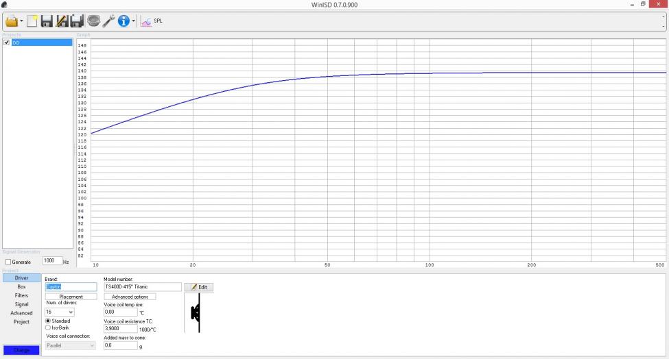

    En liten estimering på hva de er gode for - For å være litt raus ga jeg de en Ncore 700watter hver seg. og brukte scenevolumet jeg selv har til rådighet - 2400l

    Dette blir et regnestykke og mange avveininger. En ting er sikkert, og det er at det kan bli knallmoro!! ;D

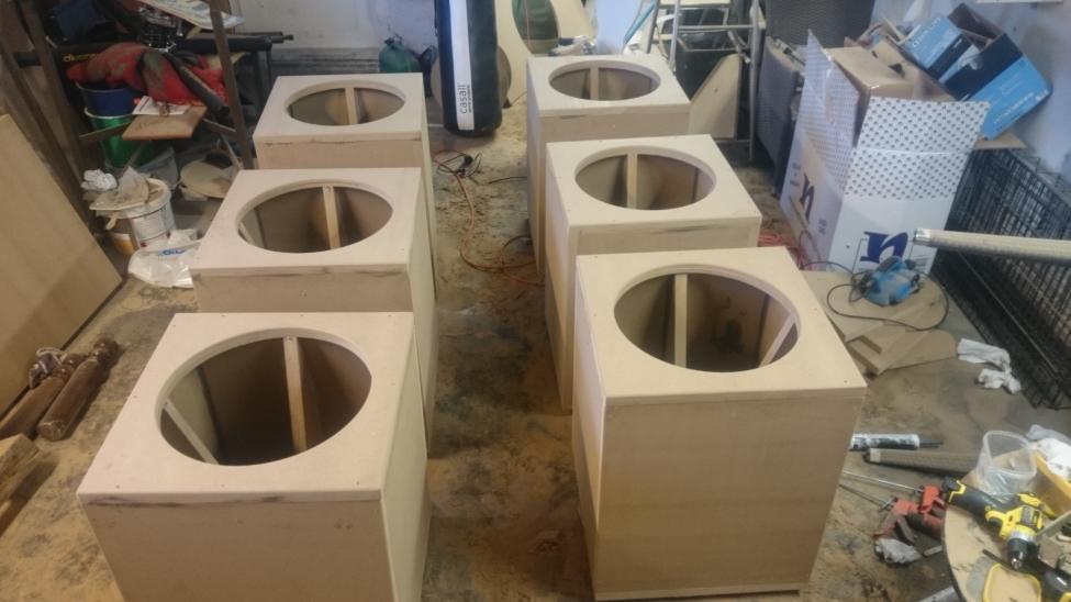

    Bygge, bygge... For å oppnå skikkelig midbasspunch har laget 4 stk midbassmoduler med JBL 2226.
    Ser faen ikke ut (enda), og 60"'eren ser bare mindre og mindre ut. Synes det manglet litt på subbassen, så gikk i gang med to identiske kasser til, så 4xUltra som skal stå i midten der hvor bordet med komponenter står.
    Bare tonnevis av pussing og liming av dobble baffler på to kasser, installasjon av terminal og fullt trøkk snart nå. Har blemmer overalt, men gleder meg, så det går fint ;D

    Stå på kompis, det blir syyyykt (vel, det ER sykt allerede :)). Synd ultra'ene er så stygge å se på i forhold til de nydelige JBL elementene, men jeg regner med det låter heftig :)
    T
    Tittentei
    Hehehehe, takk for det, og ja, helt enig i det med LMS'ene. Det jeg trenger er et større rom og muligheten for å bygge subbene inn i veggen, så bare ha et trekk foran for å skjule bilstereopreget. ;D
    Ja, det låter sjukt, og jeg gleder meg så sykt til å få de to siste opp å gå, for da tror jeg seriøst at jeg kan komme til å ejakulere i pur lykkerus når bassen slår inn for fullt. ;D

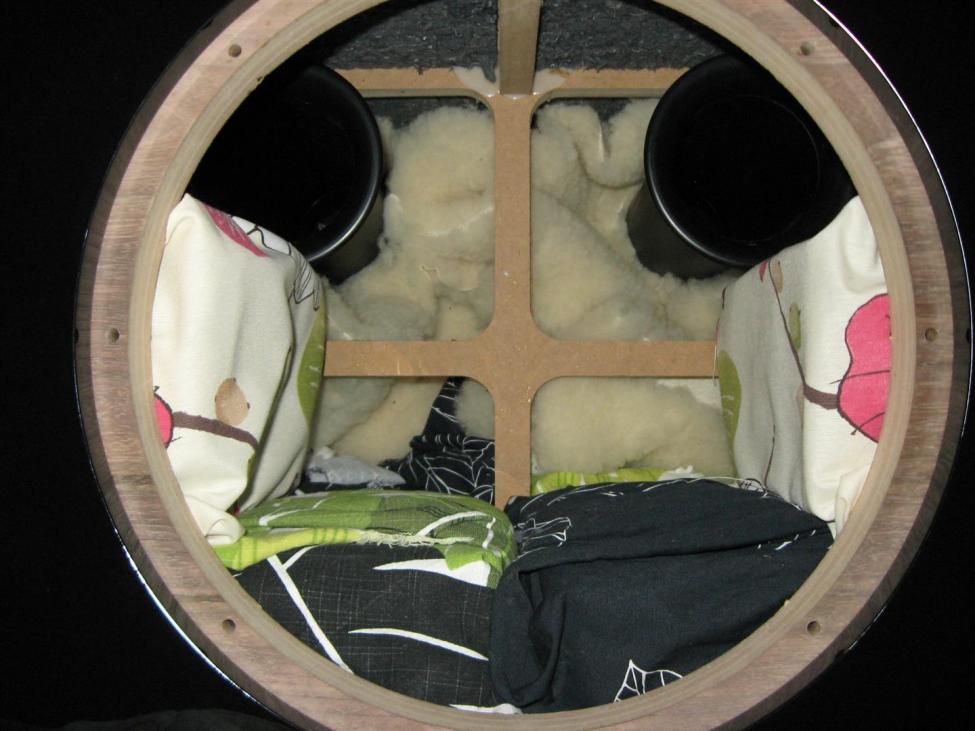

    Nærfeltsmålinger fra {10 til 1500 Hz} av LMS Ultra 5400 i netto innvendig volum i 153 liters kasse damped og undamped.
    Materiale IKEA-dyner med polyfill. 16 gram per liter.
    Kan trygt si at samtlige skal fylles med dyner.

    Du får et par dB ekstra med dyne. Men for deg som har nok forsterkereffekt er vel ikke dette så viktig? En fordel er jo at du for litegrann mindre varmgang i spolen, men hva med forvrengning? Er den upåvirket?
    T
    Tittentei
    Hei igjen, det var lenge siden, Armand :)
    Uten
    Med
    Ved 20 Hz stiger den fra 0,879 % til 1,48 %. Er en økning på på under prosentpoenget, men likevel nesten dobling. Vil du karakterisere dette som mye i absolutt forstand? og hva er grunnen til at forvrengningen stiger med dyne?
    Kan den økte forvrengningen være fordi dette er en kliss ny driver? Målingen uten damping er av en av de to eldre subbene, men jeg har bygget to til, og driveren ble satt i 10 minutter før målingen ble gjort, så ikke engang en sang for å myke opp oppheng og spider. Har ikke tro på lang innspillingstid, men på drivere som dette, så kan nok i alle fall en time med bruk ha litt påvirkning?
    Det var ikke bare økningen i dB som imponerte, men at det ble glattere respons, spesielt fra 100 og ned hvor det er mest aktuelt.
    PS: Er nå i ferd med å rigge til den andre kassen, og i den prøver jeg med halvparten av dempingen. Kom til å gjøre en feil ved å se på vekten på polyfillet og ikke dynas bruttovekt. I realiteten veier hver dyne 550 gram og det er 7 av dem, så 550*7/153=25,16 gram/liter. Jeg forsøker nå med 550*4,5/153=16,2 g/l.
    Da får vi en sammenlikning mellom ingenting, 16,2g/l og 25,16g/l.

    Hvorfor ikke bruke bedre dempemateriale enn dyne? Rockwool akustikkplater (heter rockfon industrial i dag) vil dempe mye bedre nedover i frekvens. Eventuelt noe mer litt høyere densitet dersom det ikke er plass til tykkelse på 5 cm.
    Jeg pakket rockwool akustikkplater inn med stoff i tillegg til filt, asfaltmatter og noe saueull bakerst.
    Vis vedlegget 282190
    Ser veldig forsseggjort både mtp bracing og demping den der. Kjørte du noen iterative målinger mellom påfyll? Du har vel 6 stk.
    Hvorfor jeg har gjort det? Den tekniske forklaringen er monkey see monkey do. ;D På AVSForum har de dilla på Wal-Mart puter med polyfill i buildsa sine (tommelfingerregelen er 1 pound/ft3), så jeg antok at det var godt nok siden bassguruene der inne gjær det.
    Kjører JBL 2226 i 42L lukket, 1100 gram dyne (dvs 600g polyfill) i hver. Her er nærfeltsmålinger før og etter dyner.
    Rød med, blå uten.
    Styggingen ved 550 Hz ble borte, og også markant forbedring over 1khz, men deler ved 200-250 Hz og er long gone by then.
