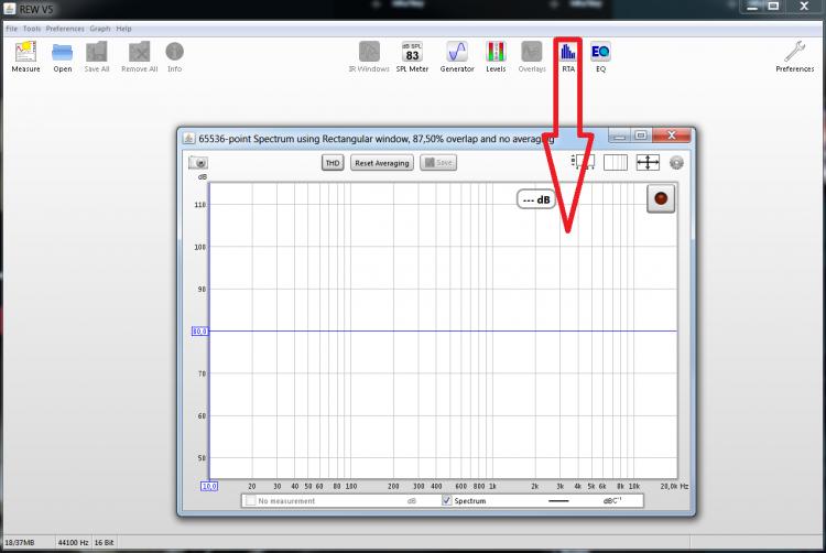

    Hvordan måler man sinus på denne måten? Er det bare å sette sviepet fra f.eks. 20 Hz til 20 Hz, eller hva?
    MV = MasterVolum - kalibrert til 85dB ved -20
    Ville vel ikke bygget noen "akustikkremedier" før basserne er optimalisert... ?! Og hvis du ikke kommer rimelig greit i havn bør du heller "Gå tilbake til Start" og vurdere fysisk mindre elementer....18" gir alltid(nesten) en ubehagelig boost i 40Hz-45Hz
    For å måle sinus i REW bruker du den innebygde RTA-funksjonen...
    Vis vedlegget 272267

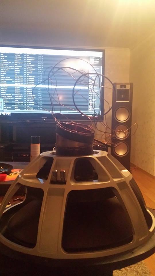

    får vel legge ved et gammelt bilde hvordan lms ultra blir , etter masse brennevin å 6kw å rutte med

    Hehehe, hadde du hatt mye EQ i bunn, så hadde den nok sett slik ut lenge før:

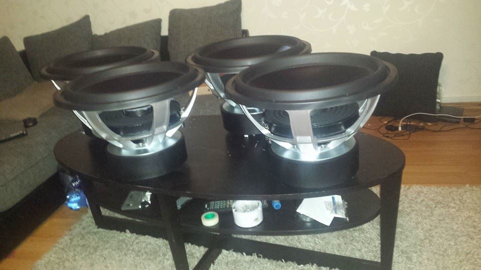

    Fy flaten ass. Jeg har så lyst til å kjøpe to til at det er helt sykt. Har sittet med dem i handlekurven 4 ganger nå de siste to dagene, og å se dette hjelper ikke.
    Har du tatt noen beslutning på kasser?

    Problemet er at jeg nettopp sendte over 30k til gledesdreperen Skatteetaten. :( Med de pengene så blir det litt vel drøyt å lumpe ut rundt 50k totalt på en måned for to elementer og amp og i alle fall før jeg har optimalisert det jeg har, men når jeg ser bildene av alle elementene dine, så blir jeg irrasjonell. Får se gjennom hva som står på lager her og selge unna litt før jeg tar mer ting til torgs, og jeg har god tid egentlig, men de bildene dine påvirker meg negativt. ;D
    Hvis du skal bygge mine, så ikke bruk de tegningene jeg har sendt deg på mail, bracingen i dem er endret for å gi bedre ventilasjon til bak pole venten. Jeg kan legge de riktige tegningene på google drive og linke dem fra tråden litt senere i kveld. Jeg skal også legge inn en forsterkning jeg satte inn, men ikke tegnet inn.
    Neutrik-terminalene jeg har brukt er supre, så kan gi deg liste over deler. Kan kjøpes hos elfa elektronikk, men jeg kjøpte fra Parts Express samtidig med wooferen.
    EDIT:
    En annen ting du blir nødt til å løse med de kassene når du skal stacke er at de kan finne på å oscillere litt fra cirka 10-12 Hz og nedover ved ekstrem excursion. De er rett og slett ikke tunge nok for kreftene som er i sving.
    Lurer selv på hvordan jeg skal gjøre dette ved bygging av to til.
    Mine står på 2-3 cm høye myke tepper, så vet ikke om de ville beveget seg om det var gummiknotter mot hardt gulv under, men skal prøve det.
