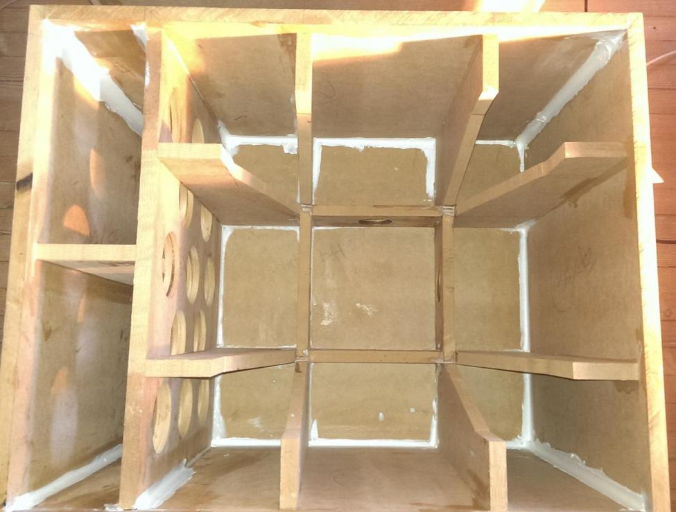

    Bracing satt inn og limt. Måtte til med Fein for å justere ting for høyere presisjon. En håndoverfres montert i fresebord var også greit for å trimme av 1mm eller 2 på frontbafflene som skulle senkes ned i kassen. En ting jeg har efrart er at det er lurt å kutte de utvendige platene med litt overheng og trimme dem etterhvert som ting skrider frem.
    Her er det brukt sikaflex litt om en annen for å tørke av fingre :) Etter de siste dagene har hendene mine blitt forvandlet fra typisk kontorhender, til vaskekte håndverkhender. ;D
    Godt dette er innsiden, for ikke særlig pent :)

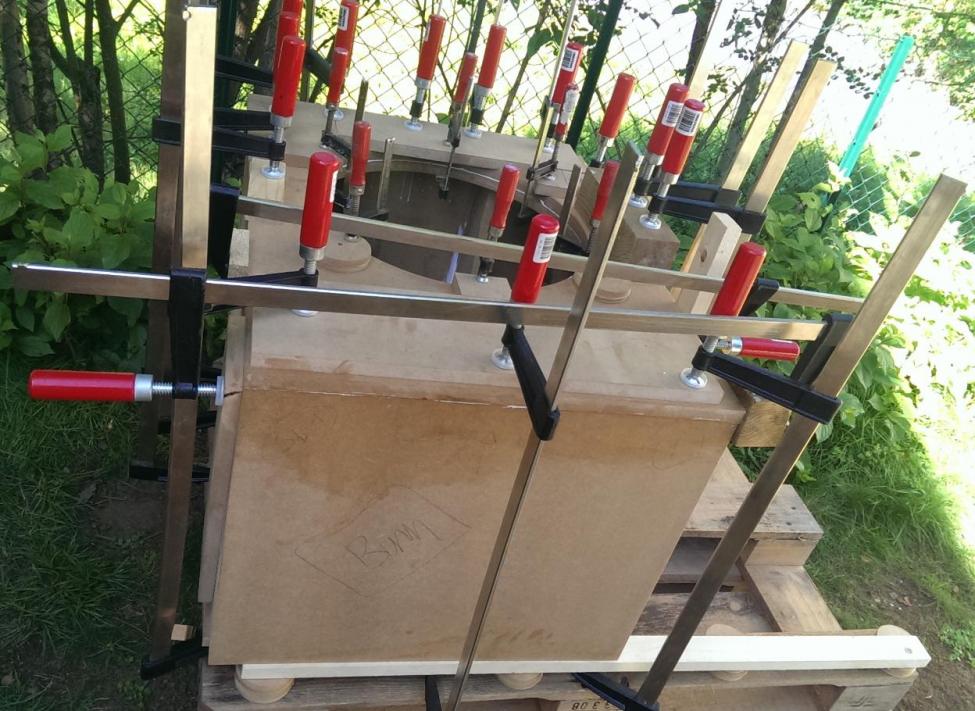

    Her presses den interne baffelen inn og limes. En annen ting jeg har lært er at man aldri får nok tvinger. Skulle gjerne hatt dobbelt så mange :)
    Med frontbaffelen inne var tiden inne for å gjøre klart for ytterbaffelen ved å pusse ned eventuelle ugjevnheter. Brukte Fein på kantene og så gikk jeg over med Bosch etterpå. Ble virkelig smooth som sikkert kan ses på bildene.
    Brukte 80 grit og vasket ned med mild blanding av vann & salmiakk for avfetting. Sparkel tas med 120 grit, men det blir en stund til finish, siden jeg vil vente på rampa-mutterne. Ingen som har noen M4 eller M5 å kvitte seg med? ;D
    Er svært fornøyd med dette. Det skal være tett, og det blir det nok garantert nå som frontbaffelen limes utenpå.

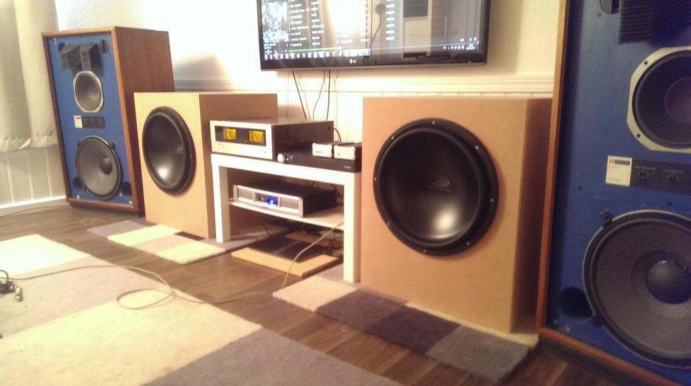

    Kasser snart ferdige!! :D Hurra!!

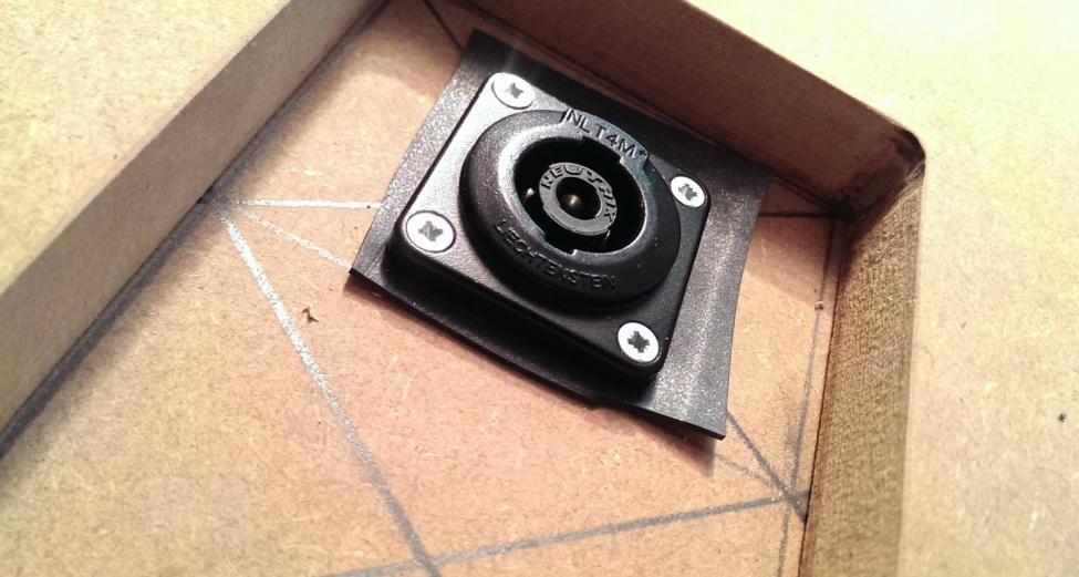

    De siste dagene har gått med til å frese ut forsenkning og bore hull til Neutrik-terminal, finspikking av overflødig lim og en god dose pussing (som bare er gøy med ordentlig maskiner!!). Det begynner virkelig å ta form nå. :)
    De ser en smile nakne ut, men med elementene i, tror jeg det blir ganske så pent. Videre er subwooferne glatte som barnerumper og hjørnene er rundet av for at de skal være mer motstandsdyktige mot dunk og smell.
    Meget pene kanter, om jeg tør skryte litt ;D Har nesten gnidd på meg sår, fordi det er så deilig tekstur på dem, hihi.
    Innvendig ser det også meget bra ut, vil jeg påstå. Hullet er som sagt til SpeakON-terminalen. Kassene veier omlag 50 kg/stk og har fin bankelyd, så i det siste har det nesten vært mer banking på kasse enn effektivt arbeid ;)
    Vurderer å støpe en sokkel i bunnen for å øke vekten, og tenkte å muligens få tak i noe skrapbly som støpes ned i f.eks. avrettingsmasse for å ofre så lite volum som mulig for hver kg vekt.
    Slik har jeg frest ut og boret til terminalen. Grunnen til at det er satt litt ned ift. senter, er fordi det så penere ut estetisk, og jeg vil ha mulighet til å enten montere et sett med banan- og spadeterminaler, eller en SpeakON terminal til (da evt. for å gi mulighet til daisy chaining av subber i serie.

    Driver montering av terminalene og har laget pakninger som skal trimmes etterhvert nå.
    Måtte til med el-tape, fordi jeg valgte å lodde i tillegg til å klemme på kabelskoene for bedre elektrisk kontakt. For å få høy nok temperatur på den tykke kobberlederen og skoen måtte bolten hvile vel og lenge, og det gjorde at tennene på hjelpeholderen sank gjennom isolasjonen... Oh well, DIY ;)

    Hehehehe, ja, jeg sitter og tester nå, hadde en liten holdup, siden jeg måtte bore hull i veggen og litt slikt for å flytte Sanway ampen ut av rommet uten å ha døra på gløtt, og der den står nå var det mye annet som måtte ryddes vekk. Sitter og lytter til begge subbene nå, men har ikke fått EQ'et dem optimalt enda, bruker bare et shelf filter for å øke den iboende avrullingen i lukkede kasser, men skal gjøre linkwitz transform i morgen og poster både innstillinger og målinger underveis. Jeg vil gjøre Linkwitz-transformen med room gain innkalkulert, så ikke noe behov for å dra kassene ut.
    Det ble helt klart mye mer fres nå som jeg har to, hehehe. Det dunker og slår noe helt sjukt + at lyden ble fyldigere og gjevnere, i tillegg er det mulig å kjøre høyre og venstre kanal for seg med høyere deling, og det høres sykt bra ut. Det låter rett og slett dritbra, og jeg ser på måleren at jeg kan spille like høyt som tidligere med 1 sub og bruke mindre effekt pga de endel større kassene. I stad ristet det seriøst i neseborene da dypbassen slo inn, heheh.
    Jeg er strålende fornøyd, men sitter og er litt ambivalent pga det, fordi jeg tror dette setter strek for basseventyret, noe jeg har brukt mye tid på i det siste. Prosessen i seg selv er morsom, og nå kan det se ut til at den er over, siden det er så vanvittig tilfredstillende og jeg ikke kan se noen grunn til å skaffe flere, hehehe.

    Moneyshot av mitt oppsett som langt fra tilfredstiller diverse krav for hifi, men det er så engasjerende og moro å lytte til at det er helt ok. ;D
    Driver toppene i JBL 4343B med Denon POA 1500 som jeg har satt inn orange dioder i, basselementene med viftemoddet QSC GX5, aktiv deling med miniDSP 4x10 HD og subbene drives altså av Sanway sin FP14000 som ikke er avbildet, siden den står utenfor rommet. TV'en er en 60" og den ser liten ut ift. htt og subber, hehe.
    Pga subbene ble det ikke plass til den flotte stereobenken, så et billig bord fra IKEA er stedfortreder inntil ting er optimalisert og noe mer permanent kan settes inn.
