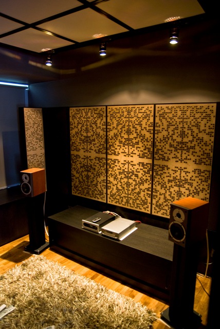

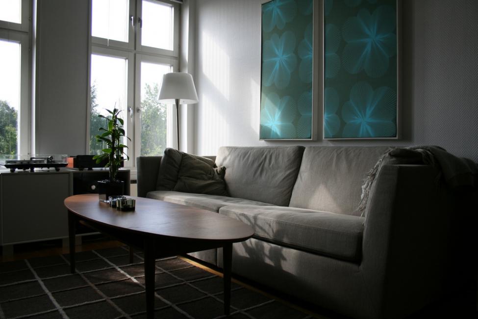

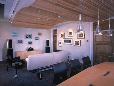

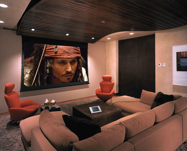

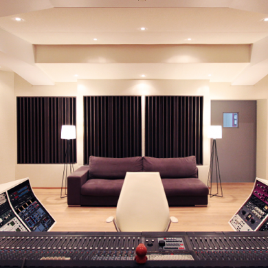

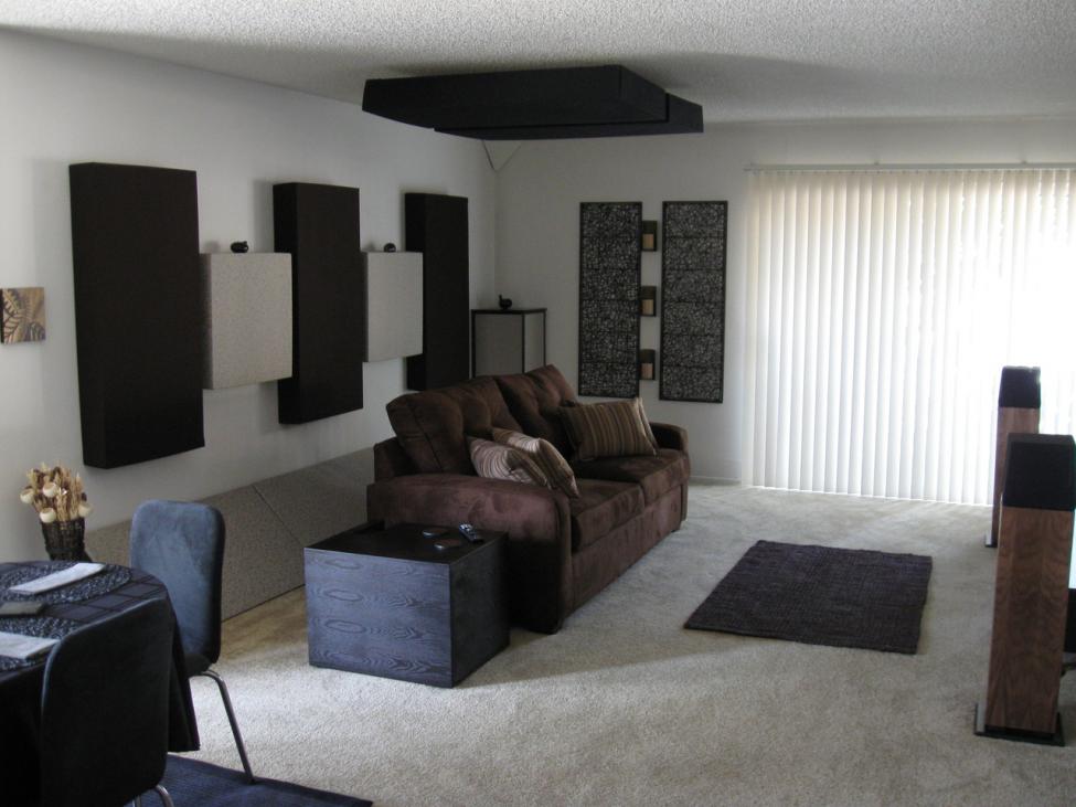

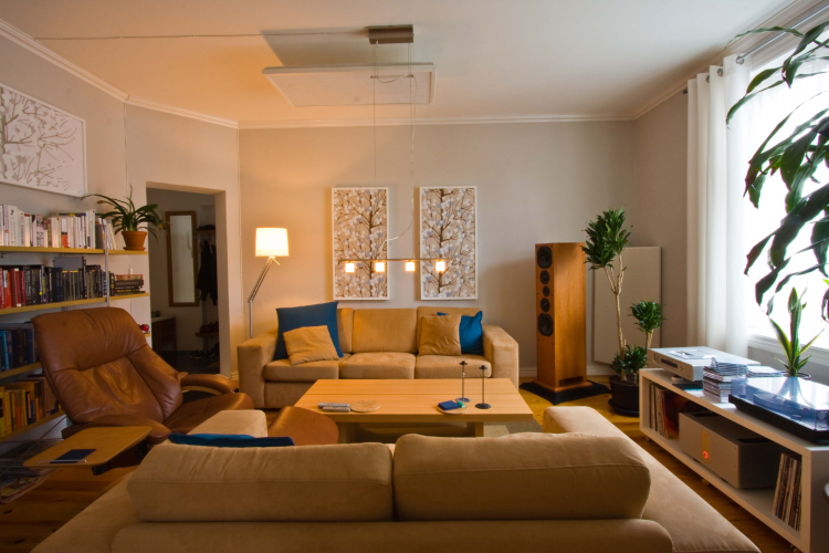

    Romakustikk er artig, men det er dyrt, ser helt for jævlig ut, ødelegger rommet, og virker sjeldent. Siste setningen skal kanskje tas med en klype salt:)
    Steen
    Dyrt? Alt er relativt. Sammenligner med hva mange audiofile bruker på resonans demping under komponenter, kabler, strømrensere, bytting av elektronikk og høyttalere så blir det gjerne direkte billig. Og ikke minst når man setter resultatet opp mot hverandre.
    Ser ille ut og ødelegger rommet? Tja, helt avhenger av hva man gjør og hvilke type tiltak. Mye som kan gli inn i en stue. Først og fremst når man skal gjøre det kompromissløst at det blir for dominerende i en vanlig stue.
    Det virker meget godt dersom man gjør gode tiltak. Derimot sikkert mye eksempler på det motsatte.
    Noe av dette er vel ikke så ille? Bare noen muligheter, mye annet som kan gjøres.
    Steen
