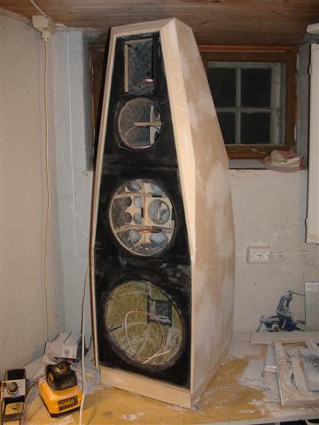

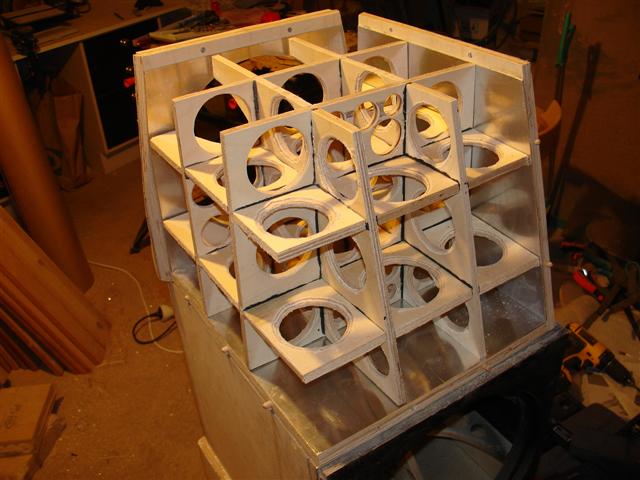

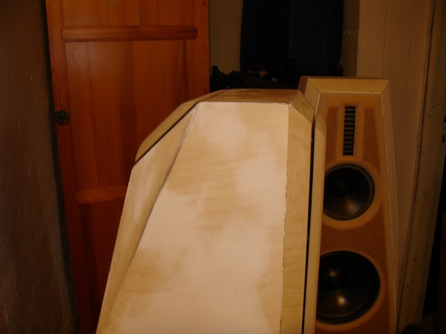

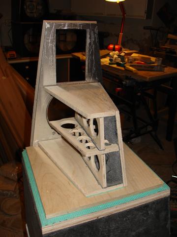

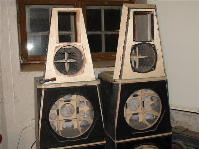

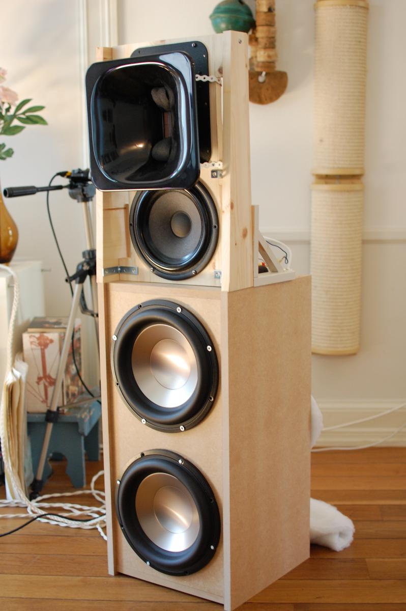

    Enig. Hele høyttalerprosjektet mitt bygger på den ene ideen at hvis man kan se bort fra hensynet til flat frekvensgang og heller bygge for lav forvrengning, god dynamikk og kontrollert spredningsmønster ville det åpne seg noen interessante muligheter. Så hver høyttaler har 2x 12" Beyma 12P80Nd med 102 dB følsomhet i kardioidekonfigurasjon, 1x 10" PHL 3440 (98 dB, 16 ohm), PHL 1130 (99 dB, 16 ohm) og Beyma TPL150 (99 dB) + en "normal" Seas diskant. Ca 100 dB følsomhet tilsvarer ca 6,3 % effektivitet.
    Et halvt dusin PA-elementer i hjemmesnekret kryssfinérkasse med internkabling fra Clas Ohlson - det kan jo umulig bli bra. :)
    Forresten, jeg googlet litt mer om de Göbel Divin høyttalerne fra messen Whistler linket til: Mono and Stereo High-End Audio Magazine: NEW GöBEL HIGH END DIVIN ULTIMATE SPEAKERS
    1.) The cabinet is a combination of two different materials with specific damping and resonance behaviors bounded together with a specific PU glue. The wall thickness is nowhere less than 38 mm. There are a total of 3 separate cabinets per channel: 1 cabinet housing the 18” driver at the top, followed by another cabinet containing two 8” midrange and a tweeter (each of the 8” midrange driver and the tweeter also has its own sealed closed chamber), plus another cabinet housing 18” bass drivers.
    2.) Kinetic mass dampening chambers are applied inside the midrange cabinets due to the criticalness of this area.
    3.) For the midrange drivers, Oliver uses a closed chamber design in order to reach the maximum speed and best time behavior.
    4.) All walls of the internal enclosures have no parallel walls so as to annihilate standing waves in the enclosures.
    yaddayaddayadda.
    Her er de indre kassene for mellombassene i mine DIY-høyttalere under bygging. Byggematerialet er 13 mm kryssfiner med 1,5 mm aluminium epoxylimt i en sandwichplate, litt stivere enn den 40 mm larvikittplaten jeg har som kjøkkenbenk. Den indre matrisen derimot limt med elastisk lim for å dempe litt.
    Mellomtonekassen, litt over en kvartbølge dyp ved laveste frekvens, ikke så veldig mange parallelle sider:
    Baflene i kryssfiner er limt til sandwich-platene med dempende elastisk lim. Kassene kledd med neoprengummi og asfaltplater, deretter stablet med lyddempende plater mellom. Ingen mekanisk kobling mellom de separate baflene for bass, midbass og mellomtone/diskant.
    Det hele kledd med en ytre kryssfinérkappe isolert fra de indre kassene med viskoelastisk Green Glue. Myke elementoppheng med pakninger i neoprengummi og gjennomgående wellnuts for skruefeste.
    Internkabling fra Clas i det separate kammeret for midlertidig delefilter i sokkelen. Hjul fra inline rulleskøyter for enkel flytting og passe elastisk demping mot underlaget.
    Grillene utformet som delvis waveguide for diskantene og for minimal diffraksjon fra kabinettkantene:

    Når det kommer til finish på DIY prosjekter, så er det ingen tvil om at det finnes nok av visuelle skrekk-eksempler å gjøre narr av, men det er det jo ikke alle som synes selve håndverket er like gøy som teknikken.
    For ikke å snakke om at selve byggingen og testingen av nye konstruksjoner er såpass gøy at man vegrer seg for å lage en HT med ferdig finish, da det gjerne innebærer at man må slutte å bygge nye prototyper!
    Det finnes dog nok av folk her til lands som lager DIY høyttalere med kommersielt akseptabel finish, men for mange er ikke estetikk en like viktig del av livet, og om man allikevel skal bygge nye prototyper om en måned, hvorfor bry seg?
    Akkurat som med kommersielle produkter, er det enklere å lage en vellydende høyttaler enn en pen en, og det koster gjerne halvparten så mye, da gode og pene materialer koster en del.
    De to eksemplene under her er i bunn og grunn samme høyttaler, men med en ganske stor forskjell i innsats og en fordobling i kostnad.
    for min del var det verdt det, da jeg liker selve byggingen, men det ble jo helt klart litt vanskeligere å kaste høyttaleren på bålet og starte ett nytt prosjekt når man har lagt såpass mye arbeid ned i dem ;)
