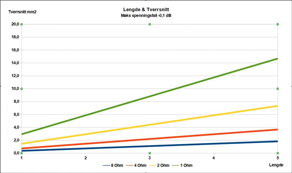

    Lagde forresten en graf forleden som viser forholdet mellom lengde og tverrsnitt for maksimalt 0,1 dB signaltap i (resistive) laster på hhv 1-2-4-8 ohm
    For praktisk dimensjonering med normale men ikke fullt ut spesifiserte høyttalere, dvs siden nesten ingen høyttalerprodusenter viser impedans vs frekvens i sine spesifikasjoner, ville jeg lagt meg på linja for 2 ohm til en nominelt 8 ohm høyttaler, og linja for 1 ohm til en nominelt 4 ohm høyttaler.
