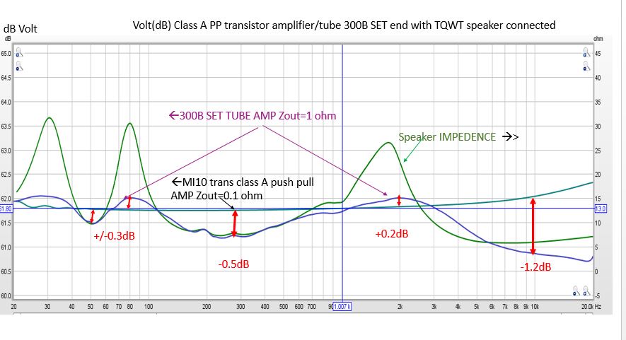

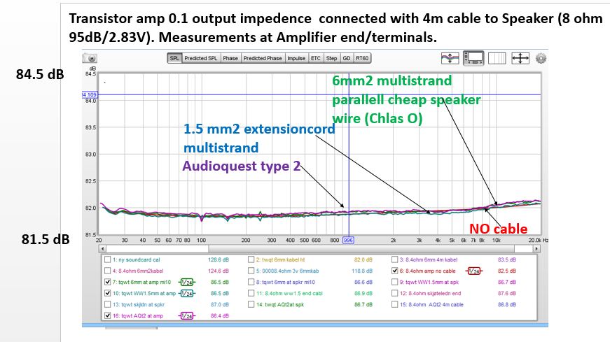

    Da må CO kablene være rimelig feilkonstruert siden forskjellen på 4 og 6mm2 er så pass stor at det å bruke 4mm2
    blir latterlig dumt når prisforskjellen kun er 200 kr.
    Mulig det har med hva "larkus" sier om høy demping faktor,lav kilde impedans.
    DP på 2000 som ved 20KHz fremdeles er på 100.

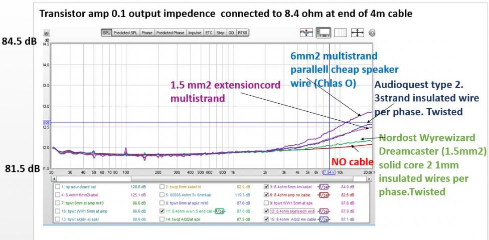

    Asbjørn inspirerte meg til å gjør noen målinger. Noen som kan forklare hva som skjer eller foreta andre målinger.
    Måling i hver ende av høyttalerkabel under reelle forhold...
    Målt frekvensgang i forsterkerende av høyttalerkabel, koblet til høyttaler
    Målt frekvensgang i høyttalerende av høyttalerkabel, koblet til 8.4oms motstand istedet for høyttaler
    Målt frekvensgang i høyttalerende av høyttalerkabel, koblet til høyttaler

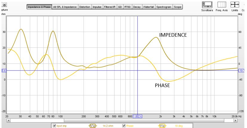

    Høyttaler impedanse og fase.
    Frekvensrepsonsen i enden av kabelen /høyttaler termminaler ser ut til å følge fasen til høyttaleren..
    Hva er så effekten med en 3300B rør forsterker som måler slik
    På forsterkerterminalene blir det slik, rørvs Transistor
    40.496
    43.868

    Formodentlig, men husk at seriemotstanden (som er det som skaper frekvensavviket) er proporsjonal med lengde og omvendt proporsjonal med tverrsnitt. For en dobbelt så lang ledning trenger du dobbelt så stort tverrsnitt for å få like lite påvirkning. Dessuten er avvikene omvendt proporsjonale med høyttalerimpedansen. 6 mm2 er ikke for mye hvis du har et fem meters strekk til en 4 ohms høyttaler, mens 0,75 mm2 kan holde i massevis for en halvmeters internkabel til en 16 ohms mellomtone. Jeg snakker om internkabling i mine 16 ohms høyttalere, som dessuten har parallell kabling fra effektforsterker til hvert element. Fire strekk 2,5 mm2 pluss to strekk 6 mm2 blir 22 mm2 tilsammen. Det holder.

    @Balle Clorin: Interessante målinger. Den første viser åpenbart frekvensgangen ut av forsterkeren. Den andre viser responsen med litt reaktiv last. Det er interessant at kabler med større tverrsnitt gir såpass mye mer nivå høyest oppe. Det som skjer er en resonant LCR-krets som gir en peak i diskanten (og formodentlig førsteordens avrulling høyere oppe). Motstanden i kabelen bidrar til å dempe resonansen. Hva slags testmotstand bruker du her? Er den trådviklet og litt induktiv? Hvordan gjorde du målingen "no cable"? Jeg ville forventet at den lå noe høyere i forhold til de andre kurvene, siden du alltid vil ha et "insertion loss" fra kabelmotstanden.
    Tredje kurve viser hvordan LCR-egenskapene i kablene gir denne "eq-profilen" som følger høyttalerimpedansen. Det to impedanstoppene i bassen viser at det ikke er en trykkammerhøyttaler. Impedansen er en kompleks størrelse, så både fase og absoluttverdi har påvirkning. Resultatet følger egentlig bare Ohms lov U = Z I. Jeg forstår ikke helt hvorfor du får en nivåtopp nær impedansminimum og vice versa, men forskjellen mellom kablene følger tverrsnittet gjennom bass og mellomtone. (Dreamcasteren er nok litt mer enn 1,5 mm2, snarere det dobbelte.)
    Det som skjer i diskanten er litt mer sammensatt. Nå får skjøteledningen større utslag enn 6 mm2 CO, i motsetning til med rent resistiv last. Jeg har ikke noen god forklaring på hvorfor, men det må ha noe med induktans og kapasitans i kabel, delefilter og høyttalerelementer å gjøre. Formodentlig har skjøteledningen tykkere isolasjon enn CO, og dermed litt høyere induktans og tilsvarende lavere kapasitans. Likevel, det var større utslag enn jeg ville forventet.
    Generelt er jo dette en god illustrasjon av hvordan kablingen skaper "eq-profiler" sammen med lastimpedansen, både i bass/mellomtone hvor tverrsnittet dominerer og i diskanten hvor det blir en resonant LCR svingekrets. Utslagene er såpass store at dette bør være hørbare forskjeller. Det er noen ting her som jeg ikke umiddelbart har en god forklaring på, men det illustrerer også at det er vanskelig å si at "den kabelen låter slik og den låter sånn" - det kommer an på detaljene i kilde- og lastimpedans.
    Edit: Er du sikker på at dette er målt riktig? Jeg ville forventet en frekvensgang fra forsterkeren som var flat gjennom det meste av audiobåndet med en avrulling øverst og nederst, ikke en "hengekøyeprofil" med nivåheving på flankene som her.
