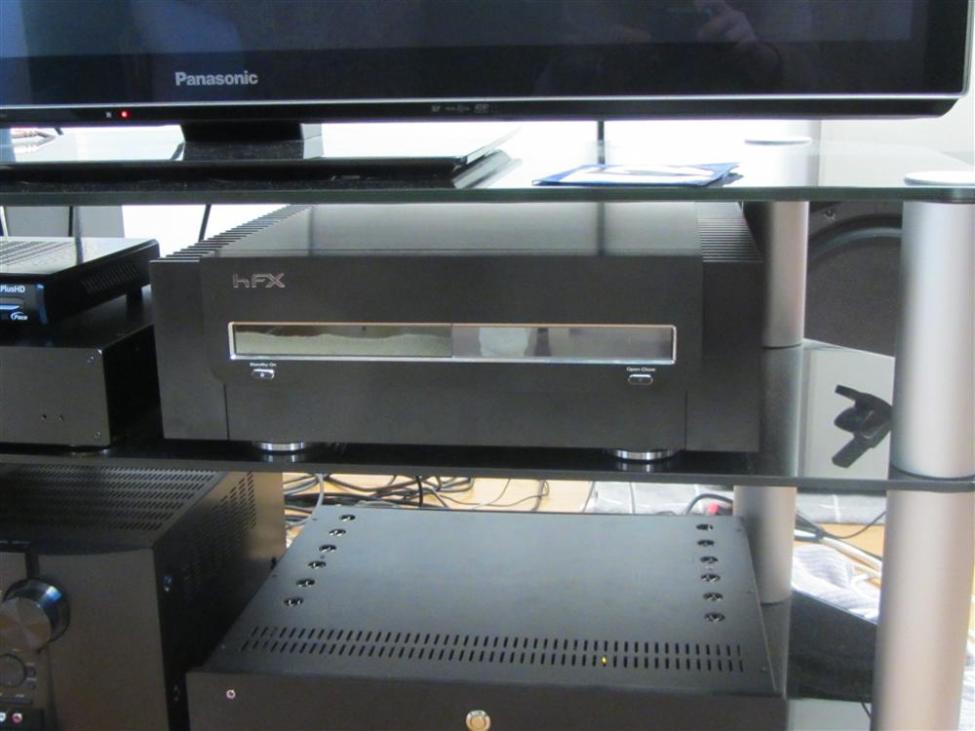

    Har brukt HTPC lenge i anleggene. Ved bruk av Lynx lydkort, så har ikke merket forskjell på PSUene. Brukte tidligere en relativt støyende og billig switchmode. Byttet til en Meanwell av god kvalitet, men kan ikke si jeg merket noe lydmessig forskjell. Men pipe lyden var selve boksen forsvant og det var viktig. Min konklusjon er at et godt konstruert lydkort som Lynx er immun mot PSUen til PCen. Har også prøvd ekstern USB til digital konverter med egen linær strømforsyning og sammenlignet med Lynx digitalt ut fra HTPC. Jeg synes ikke det var bedre, tvert imot fikk jeg intrykk av det låte ørlite renere og klarere ut fra Lynxen.
    Mine HTPCer er bygget med HFX kabinett med helt passiv kjøling og er helt støyfrie. HFX sine kabinetter er kostbare, men en investering gjerne for livet. Skifter bare innmat fra tid til annen. Skal innrømme at jeg har vurdert å tilby noe slikt kommersielt via noen profesjonelle byggere. Gjerne med mulighet for Lynx kort og ferdig satt opp med Jriver. Da han man noe som også kan fungere som pre og man har avansert delefilter til f.eks integrering av subwoofer eller aktiv system. En ekstrem lydmessig transparent løsning. Jeg tviler derimot på at det er noe marked for noe slikt.

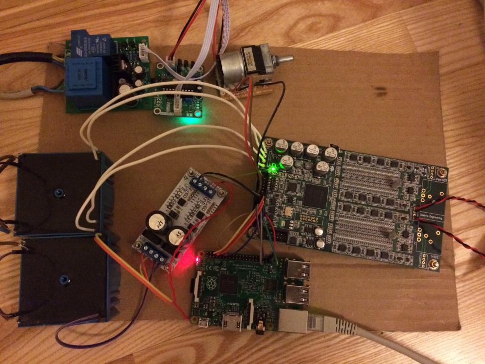

    Her er min streamer/dac løsning for tiden.
    rpi2 tilkoblet en god 5v lineær psu
    en dansk kreasjon dac - diskret oppbygget r-2r dac. Litt moddet den også men var litt krevende modding grunnet latterlig små smd komponenter.
    Koblet med korte kabler i2s mellom rpi2 og dac.
    Kan bytte digitale filtre (styres via shell via rpi). Spiller faktisk på "egenkomponert" filtre for 44.1khz materiale. Synes det er bedre enn standard filtrene som produsent har laget.
    RCA ut er direkte, ufiltrert rett etter motstandsnettverket. Det er bufre på dacen men det låter ikke så bra.
    Egentlig er spec på denne dacen sgs. likt med den nye CEC dacen til 250k men ten fancy innpakking etc.
    Bruker picoreplayer eller archphile distro på rpi2. (Liker de mye bedre enn runeaudio, volumio, moode)
    Volumkontrollen er bare et motorisert potmeter med fjernkontroll som faktisk styrer den digitale volumkontrollen i dacen.
    Dacen har fifo reklokking så i teorien skal ikke den elendige "klokken" i rpi2 være reduserende lydmessig.
    Vurderer også Odriod C2 ved neste høve.

    Er det mulig å få tak i den dacen du har der, eller er det en helt spesiell sak? Kostbar? Specsa høres jo greit ut, liksom ... :)

    Ser spennende ut. Jeg har litt sans for "plankediy" ;)
    Levde selv med en Buffalo på en planke i lange tider. Funket til sitt formål (spille musikk).
    Jeg går ut ifra at det er en modifisert Soekris r2r dac det er snakk om?
    Reference DAC Module - Discrete R-2R Sign Magnitude 24 bit 384 Khz - diyAudio
    Og du har da altså skippet op ampene (de 4 SO8 chippene til venstre i bildet)?
    Spennende løsning. Er også spent på om du får opp Odroid C2 og om det vil lyde bedre eller ikke. Jeg vil jo tro at det med on board fifo, ikke vil ha noe særlig å si. Min C2 ligger på benken her, men jeg har ikke startet med den enda. Jeg klarte å bestille uten eMMC så da ble det litt mer venting på det kortet også.
    Kanskje mest spent for min egen del på om det etterhvert blir mulig å installere ROON bridge på den og dermed unngå å bruke RPI m. volumio ell på den enheten som da vil stå i hovedsystemet.
    Edit: Ang kontrollen, er det i2c basert kontroll av registerene i dac chip? <-nei, det er vistnok seriell. Leste gjennom glt`s svært gode guide her:
    https://hifiduino.wordpress.com/2015/03/16/soekris-dam-1021-r-2r-dac-users-guide/
    https://hifiduino.wordpress.com/ <-har funnet mye spennende her mtp buffalo og annet ;)
    En arduino basert kontroller er jo uansett uaktuelt iom at du kan gjøre det som trengs fra rpi/odroid. Men men, jeg liker å ha ett dedikert display på min dac ;)

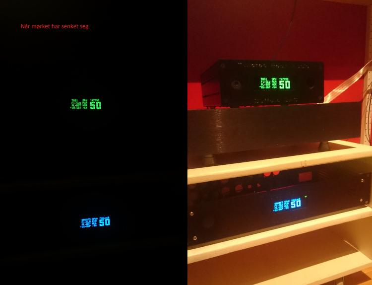

    Edit2: display dimmer etter 8 sek uten IR aktivitet. Sort bakgrunn, men med informativt lys i ny og ne

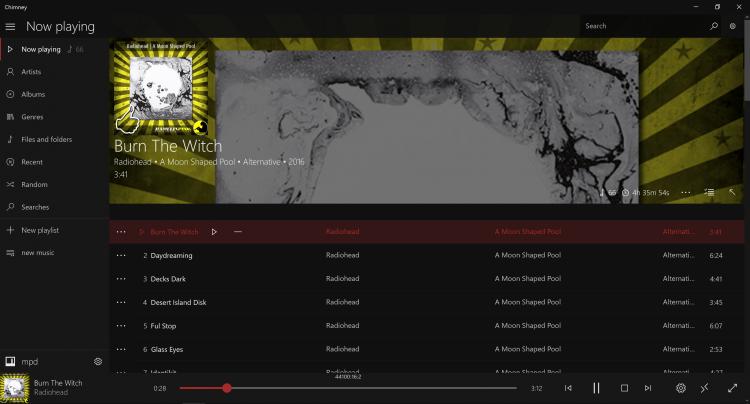

    Her er forøvrig webgrensesnitt for picoreplayer (LMS)
    Og her er Chimney (MPD app) jeg bruker for archphile distroen.
