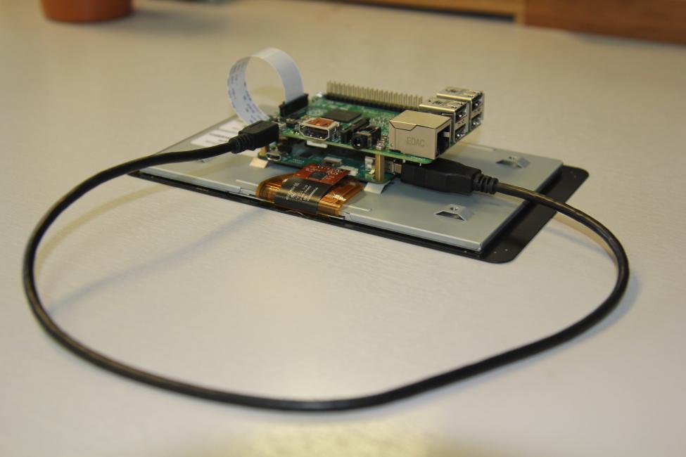

    Ellers er det jo kanskje mulig å lage en standalone digital avspiller med eget touch screen interface med f.eks denne?
    Vis vedlegget 381742
    http://digitalimpuls.no/PC-komponen...ry-Pi-7-Touchscreen-Display137832-p0000136689
    Da med RPI sin offisielle touch screen. Burde jo kunne virke. Men jeg har ikke sett hvor god / dårlig skjermen er. Er det noen som har sett den IRL?

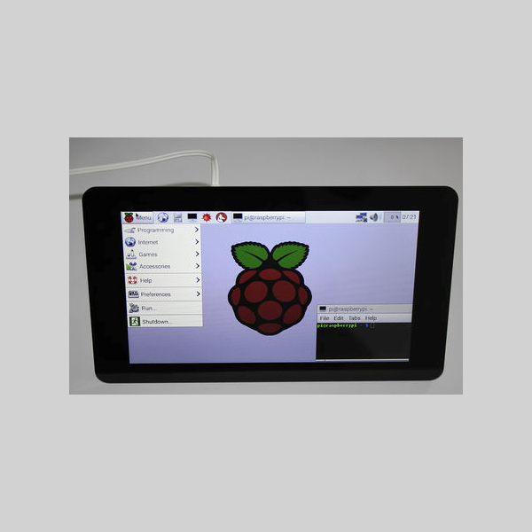

    Vis vedlegget 381750
    http://digitalimpuls.no/PC-komponenter/Enkortsdata/Raspberry-Pi/Skjerm/Raspberry-Pi-7-Touch-Screen-LCD-Raspberry-Pi-touch-screen-LCD136065-p0000126518
    Vis vedlegget 381752
    Picoreplayer har jo støtte for denne.

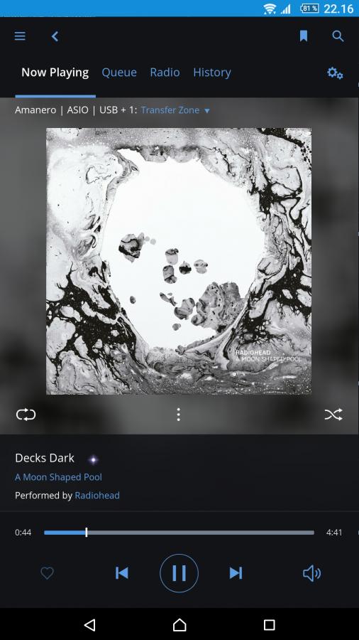

    Men nå har jeg roon, og da blir det til at jeg bruker det ;) Jeg savner dog "Focus" funksjonen fra android appen (sikker gjort for å ikke "rote" til med masse ekstra knapper etc). Men dette blir fort veldig OT.
    Roon:
    Vis vedlegget 381832

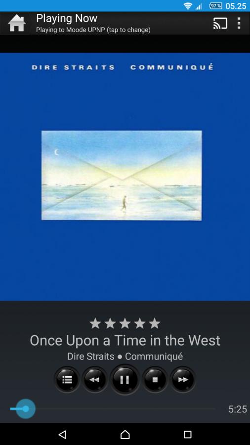

    Noen vil kanskje dra kjensel på dette interfacet.
    Det er J.River`s Gizmo satt til å spille til Moode
    Gizmo (android):
    Vis vedlegget 381841
    På websiden til moode ser det da slik ut (albumcover blir vist på samme måte når en benytter metoden til Minutten):
    Vis vedlegget 381842
    Det kan gjøres fra NAS, men er ikke like lett som den løsningen som Minutten nevner. Gizmo er ikke mulig å kjøre uten JRMC på en eller annen enhet i nettverket (AFAIK).

    Med ROON så ser det slik ut fra mobilen (håper app blir bedre etterhvert. Den mangler endel funksjoner jeg bruker mye i PC appen):
    Edit: For meg er Android appen fremdeles altfor dårlig. Det føles ikke sømløst mellom tidal og lokalt lagret, det er tregt (ujevn scrolling), og den mangler det som for meg er den mest brukte funksjonen; "sorting using Focus". Kan godt hende dette er bedre på nyere mobiler og eller nettbrett. Samt apple enheter vil nok ha en bedre app vil jeg tro.

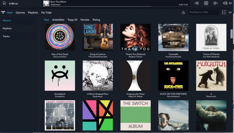

    Fikk nå Tidal til å fungere fra Lumin/Kazoo med BubbleUPnP Server. Ikke like elegant integrering som Roon men helt OK og gratis...
    Her fra Kazoo desktop (mac) med Nye plater fra Tidal.
    NB! Spiller her med en gammel Apple TV1 og ikke RPI.
    Vis vedlegget 382253
