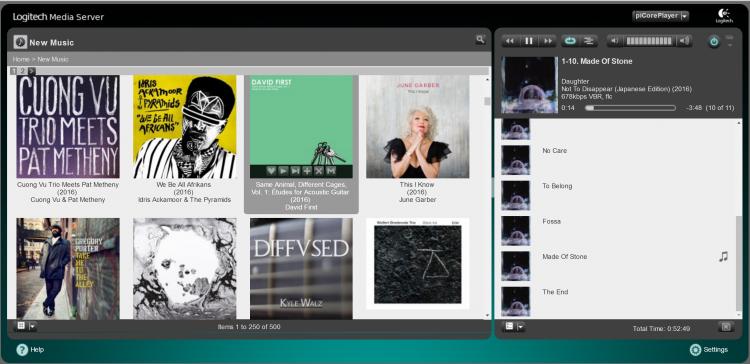

    Her er forøvrig webgrensesnitt for picoreplayer (LMS)
    Vis vedlegget 381598

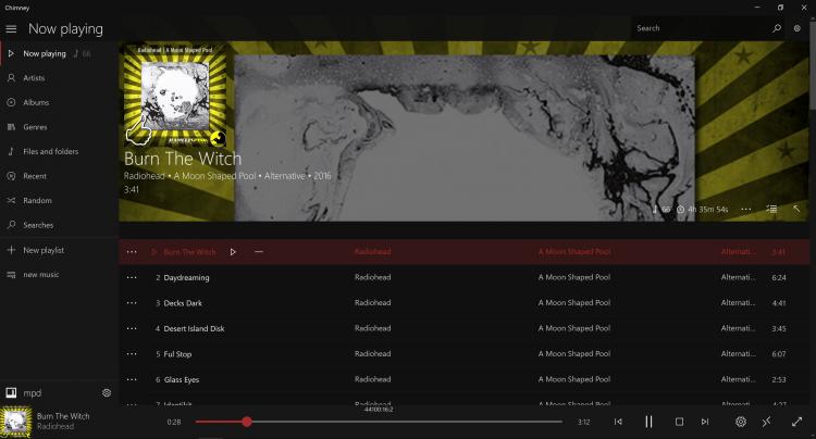

    Og her er Chimney (MPD app) jeg bruker for archphile distroen.
    Vis vedlegget 381599
    Alt selvsagt gratis.

    Picoreplayer med LMS imponerer ikke her i huset. Dersom din musikksamling først og fremst består av mp3, flac og du har 100% kontroll over tags, så er det nok en god løsning. For de som har benyttet SB enheter i alle år er det nok også kjekt å benytte det.
    Men hos meg er det ikke aktuelt, da min musikk / tags ikke er helt standard. Og LMS fant ikke ut av det. ROON behandler biblioteket på en helt annen måte, så de fant ut av alt uten at jeg måtte gjøre annet enn å peke på mappen med musikken og dermed var det gjort.
    Edit: om du (bambadoo) mener det er lett å legge til bibliotek fra nas i web interfacet her (med picoreplayer og LMS) så har vi også forskjellig oppfattelse av hva som er enkelt ;)

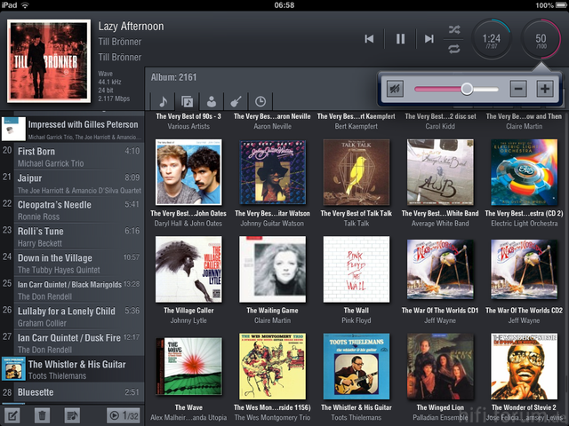

    Om du ikke vil betale for Roon så synes jeg at Lumin på ipad med minimserver er veldig bra på musikk fra server: LUMIN - App. Testet nettopp med min RPI og Moode (veldig lett å sette opp) og det fungerte fint.
    Vis vedlegget 381639
    Edit: Hadde jeg hatt musikken min på NAS el. så kunne jeg har levd bra med denne løsningen. For Spotify/Tidal/Youtube så bruker du Airplay.
    Har du ikke Apple produkter så kan du prøve Linn sin app men jeg synes ikke den er så bra.
    Den der ser veldig tiltalende ut. La inn 'musicbox' nå, og den er super-enkel i grensesnittet. Den blir nesten for enkel, og jeg savner mer av 'cover-art' slik som Moode tydeligvis har ... :)

    Det er ikke Moode som har cover art som i vedlegget det er Lumin. Du trenger Moode, Rune el. slike at Lumin appen ser en spiller (openhome).

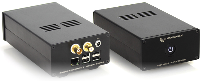

    Da er en en hfiberry dac+ pro bestilt. Jeg har et par gamle RPI liggende som snart får nye spennende oppgaver.
    Minutten
    15.12.2007
    8.444
    3.386
    Klokkesignalet blir generert av RPI (støy inn i klokkegenerator er omtalt i mange seriøse sammenhenger rundt omkring). Er det natt og dag.... vel det kommer ann på bruksområdet. Er RPI i seg selv det beste alternativet mtp klokkegenerering? (hell no...). Der er BBB overlegen mtp at den kan benytte ekstern klokkekrets. Jeg tror at svært mange som snakker om at det ikke har noe å si, vil ikke bli sagt imot grunnet dette. De fleste som har kunnskap om dette har gått over til å benytte BBB fremfor RPI og gidder ikke prøve å overtale de som ikke ser at generering av klokkesignalet er viktig for lydkvaliteten.
    Ser at TCXO klokken på Audiophonics dacen står som optional i Moode. Kan jeg gå utifra at den ikke bruker klokken fra RPI da? (alternativ hvordan sjekker jeg dette)
