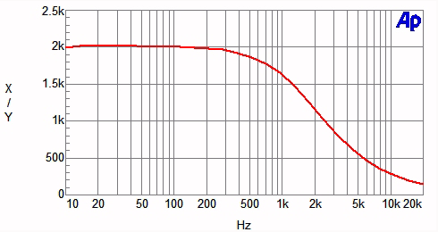

    Og hvis bassen har en slik med seg. 1.06 ohm DC,tråd Ø 2.25mm
    mange varianter rundt om kring
    eller effektrinnets DF er slik
    But note, since the damping factor is so high, it is still greater than 100 at 20kHz!

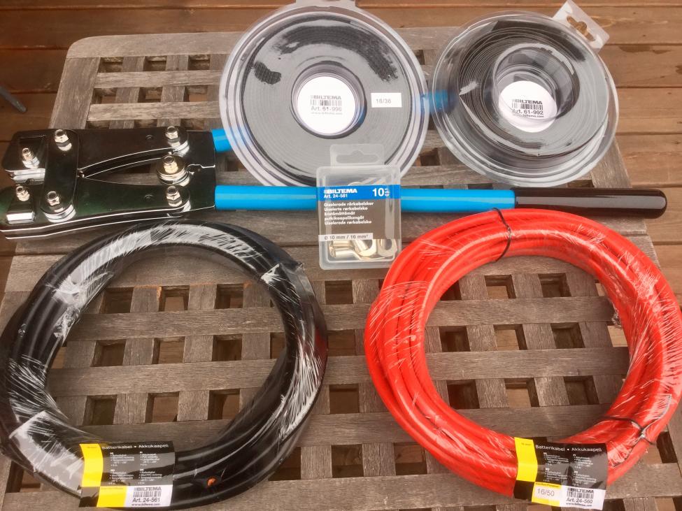

    Kikket fort igjennom tråden og ser at jeg kanskje burde prøve noen kabler med større tverrsnitt. Er det dette som heter "Cross-sectional area" i spesifikasjonene? Noen som har noen bra anbefaling av kabel? Tenkte å kjøpe brukt eller på ebay og terminere selv.
    Geiren
    02.03.2005
    1.312
    1.448
    Foten av Jotunheimen
    16mm2 fra biltema kjøpt inn for test, tar vi bort presstangen, har vi en total kost på 2x3meter høytalerkabel under 800,-
    Må bare teste ut Larkus teorien ;)
    Jeg legger merke til at du har valgt den beste termineringen som finnes. Fortinnede ringkabelsko i reint kobber. Tiltredes!!!
    Venter i spenning på rapport!
