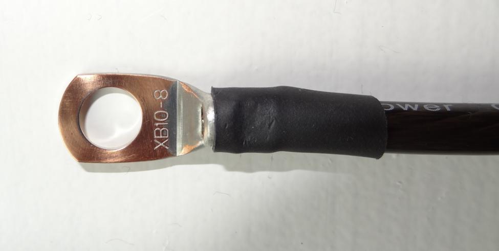

    Jepp! Men den absolutt beste termineringen er denne.
    Rørkabelsko. Krympet og loddet. Ingen over, ingen ved siden:)

    Jepp, det er en god forbindelse under forutsetning av at forsterker/høyttaler kan terminere slike på ordentlig måte. Det er ingen selvfølge. Kan de det er det suverent.

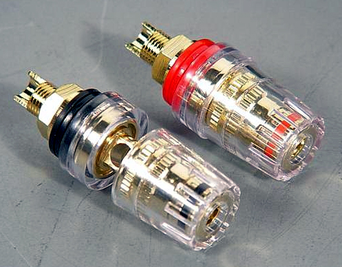

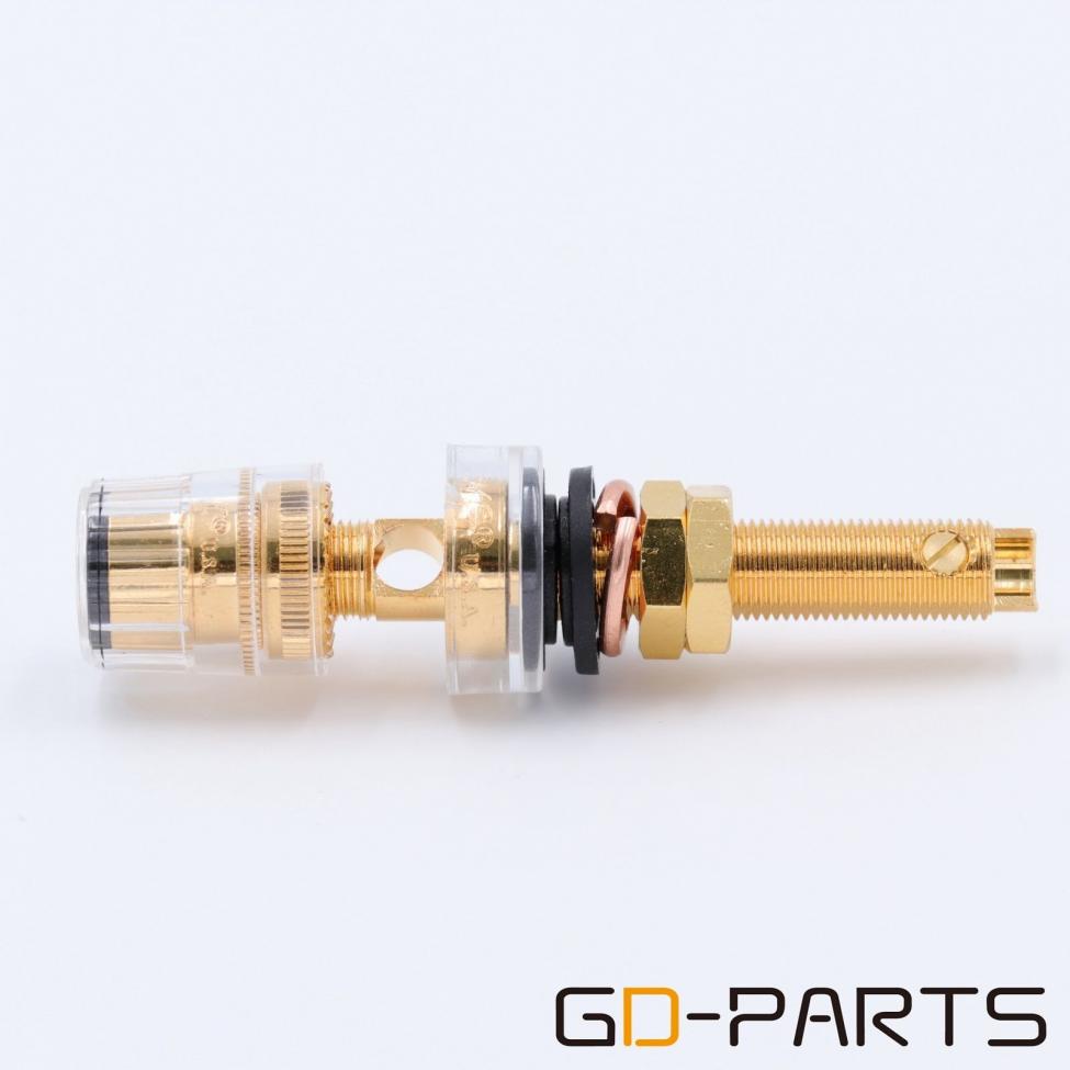

    For å kunne bruke rørkabelsko/ringkabelsko må forsterker og høyttaler ha tilkoblinger der låseskruen kan skrues helt av.
    F.eks. slike som disse

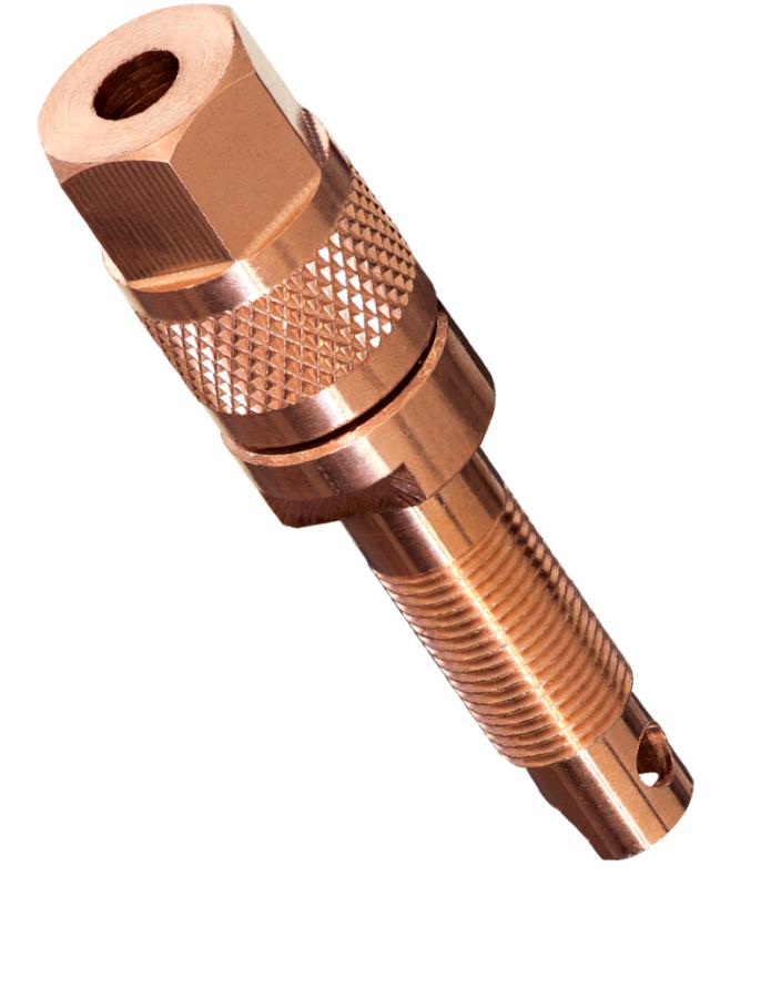

    Cardas har godt tversnitt på sine terminaler disse er faktisk veldig gode, jeg har disse på Høytalerne med gullbelegg

    Hvis det er viktig med kobber hele veien hvorfor setter man da inn 'bremser' av gull mellom kobberbitene?
    Skal man legge noe på overflaten av kobberet bør det jo være sølv i det minste.

    Du er nok inne på noe vesentlig her. Noen my med gull har vel mindre betydning enn noen messing klomper i hver ende:)
    Jeg håper du er klar over at for å få gullbelegget til å sitte på kopperet, så må kopperoverflaten først fortinnes?
    Edit: rettere sagt: Fortinningen trengs for at ikke kobberet og gullet skal danne en legering.

    Skal jeg være helt petimeter her John-kr bruker Cardas sølv og gull. Og sølv og rodium over kopperet ;)
