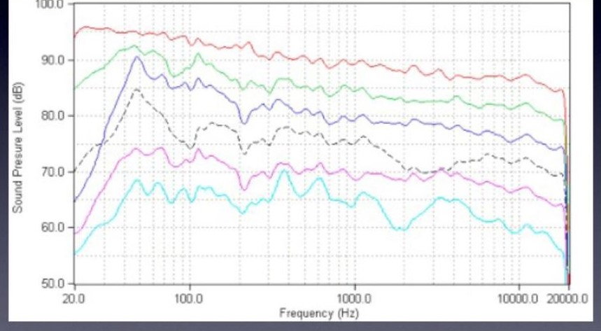

    Det handler aller mest om akustikk, plassering av både høyttaler og lytteposisjon og frekvenskurve.
    Mesteparten av dagens høyttalere og elektronikk klarer greit å få frem forskjellene
    dersom de gis optimale arbeidsbetingelser.
    Når jeg prøver meg på en slik kurve blir det ikke bra,muligens pga manglende demping,
    ønsker ikke å dra ett trailerlass med Glava eller Rockwool inn i stua.
    Slike kurver er for konfirmanter og dauhørte bassnarkomane ;)

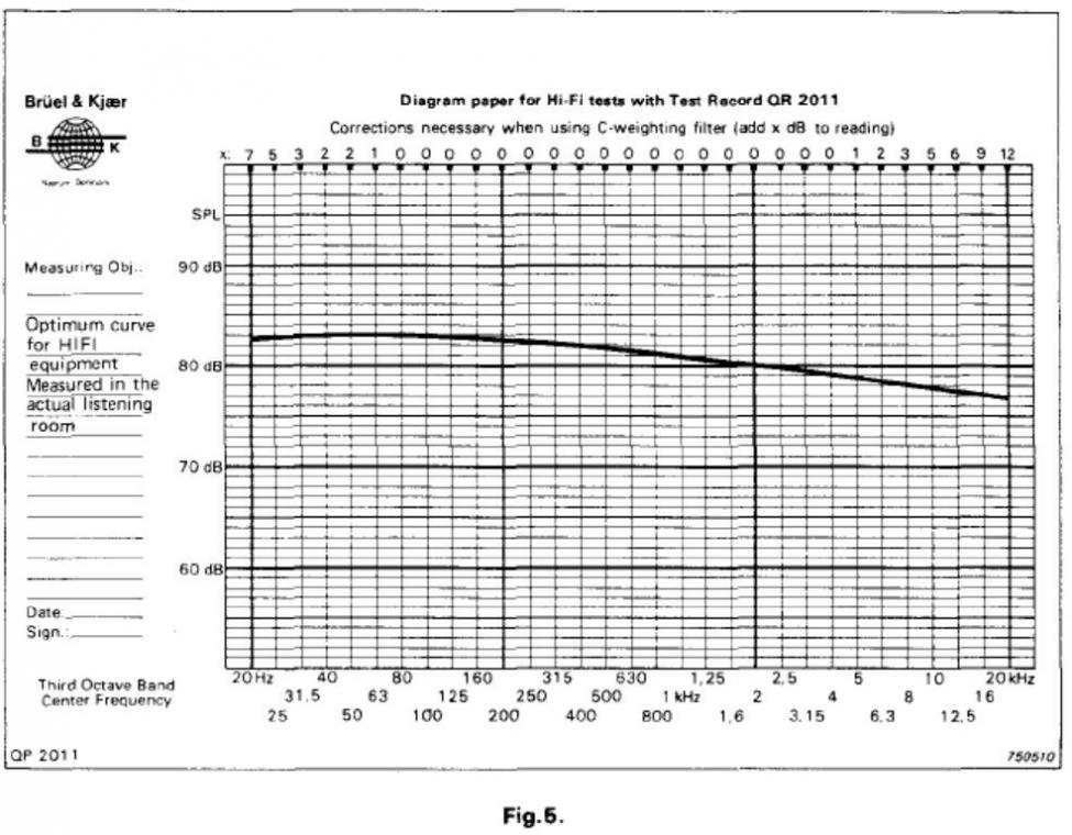

    Da heller noe slikt som kringkastingene bruker?
    Eller slik?
    Vis vedlegget 441987
    Eller slik?
    Vis vedlegget 441990
    Ymir,
    - bare for interessens skyld - hvilken type kurve foretrekker du selv?
    B&K kurven stemmer meget godt overens med det jeg foretrekker på gode innspillinger uten vesentlig grad av dynamisk kompresjon. (ca 6 dB fall fra bunn til topp). Den øverste røde kurven med ca 10dB fall fra bunn til topp er det jeg normalt foretrekker ved spilling av mer variert musikk hvor det også er innslag av dynamisk kompresjon. Årsaken til at jeg foretrekker mer fall ved innslag av dynamisk kompresjon er at dette gir seg utslag i introduksjon av forvrengning på høyere frekvenser enn den frekvensen som man faktisk komprimerer på. Dermed blir frekvensbalansen forskjøvet ved komprimering, dersom man ikke også kompenserer for dette gjennom ekstra eq når man mastrer plata.
