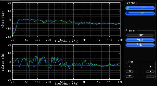

    Du må bare slå den over på 30 og høre; jeg synes lyden ikke ble like bra da; så har holdt meg til 10. Endring i kurven er minimal med å slå den opp til 30 for meg.
    Resolution of energy respons for IIR derimot gjorde mye mer nytte.
    Så her går FIR ned til 100Hz (100ms)
    Antall IIR filter = 10
    IIR filter minimal fequency - her har jeg prøvd og målt og landet på 10Hz
    IIR filter maximal frequency = 150Hz; ja kurven blir flatere fra 150Hz til 200Hz om jeg skrur denne opp til 200Hz, men det gir ingen glede i lyden siden jeg ikke bruker subbene der oppe (over 150Hz)
    Resolution of energy response for IIR (denne er standard like FIR; 1/3 oct). Fant den fikset ting bedre med 1/12 oct
    Low-freq auto transition bandwidth; her har jeg også testet frem med målinger og landet på 1/2 octave.
    Jeg bruker Slope 48 dB/o på sub'ene. Gir absolutt best lyd (og kurve) hos meg.
    Bassen med Altitude32 er faktisk bedre og mer korrekt enn med Audeze LCD-4 hodetelefoner (med 8W hodetelefonforsterker) :) Bare venter på å finne motivasjon for siste finpuss (jeg har noen småting jeg ønsker å fikse på fortsatt).

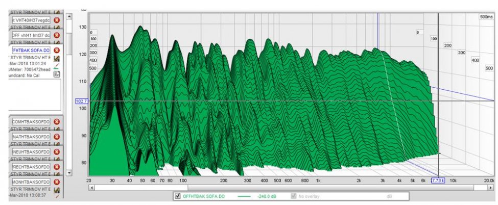

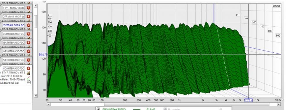

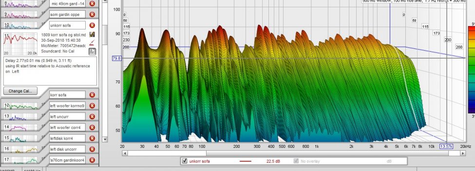

    Har du en vannfallsmåling å vise meg balle?
    Gammel måling høyttaler nær vegg(bak) . Lytteposisjon sofa motsatt ende av rommet 60-90cm til karnappvindu bak hodet. 1/24 glatting
    Ukorrigert høyttaler nær bakvegg
    Korrigert høyttaler nær bakvegg
    Så men mer luftig høyttalerplassernig 140-150 cm fra bakvegg
    Ukorrigert høyttaler. HT trukket frem= best perspektiv
    Korrigerthøyttaler. HT trukket frem= best perspektiv
    Vis vedlegget 546210
    Vis vedlegget 546211
    Vis vedlegget 546212
    Vis vedlegget 546213

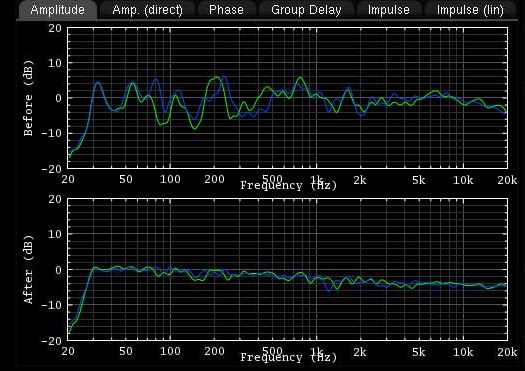

    Forunderlig for meg at så godt som ingen av testerne justerer seg til en korrekt målkurve dvs fallende. Men bruker default 100% horisontal target. Det blir som oftest langt bedre lyd med 2-4db fall. Mister faktisk litt tillit til testerne som kun bruker default verdier . Men lærekurven er vel litt bratt for en kort test tenker jeg, men Trinnov bør forlange/legg inn en korrekt mål "target slope" . " Comfort" settingen er nærmer idealet enn en flat "Monitor".

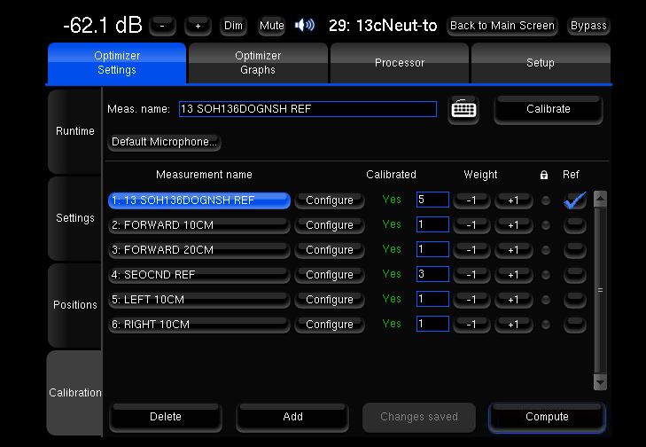

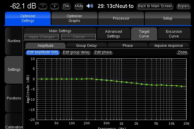

    Hadde noen timer igår med justeringer og finner at 2-4db fall fra 200 til 10k og flatt utenom dette. Faktisk er det bedre med 4db fall fra 0db» 0/-4 «enn +2 til -2db.
    Min preferanse nå er 0db fra 30-200hz/ -3db fall 200 til 10k/ flatt -4db 10k-20khz . 1/12 energy resolution og 30 IIR filters, early reflections 3. og muti point...dvs +10/20 cm frem med hode/mic, og +/- 10 cm høyre venstre
    Plottet med 1/6 glatting av kurver i dispay ( dvs filteret er 1/12 de andre 1/6)
    Korreksjon før etter
    Korreksjonsfilter, 0 eller senking gir bede resultat enn heving+senking
    Target
    muti point
    Begynner å både se og høres bra ut dette. Ujevnhetene ved +/- 100 er mye mindre nå :)
    Vis vedlegget 546761
    Vis vedlegget 546764
    Vis vedlegget 546762
    Target
    muti point
    Vis vedlegget 546763

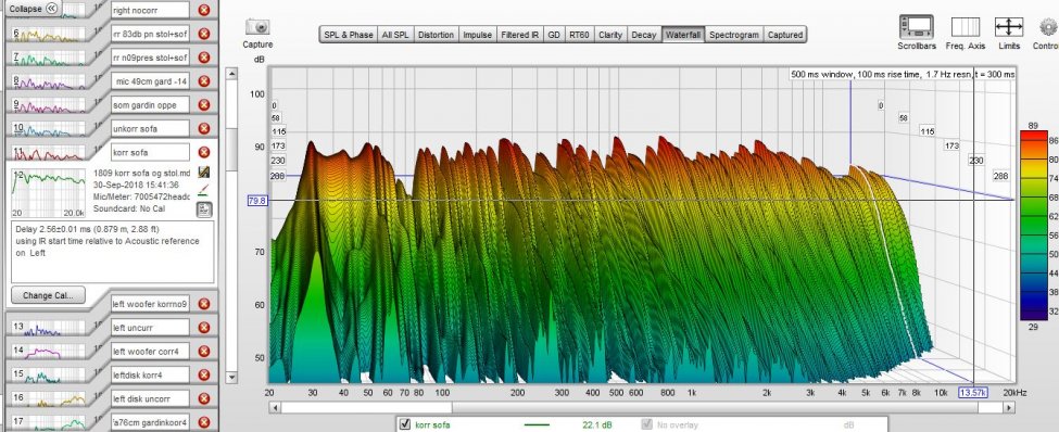

    Så bra Balle, og egentlig forstår jeg det godt.
    Du har nå bedre kontroll på bassen og da vil det som utspiller seg lenger opp infrekvens tre tydeligere frem.
    Grunnen til anmodning om vannfall var for å se hvordan det forløp seg i tidsdomenet i rommet.
    Som du ser er lyden forholdsvis «våt» mellom 1k og 4K på vannfallet du postet, i forhold til resten. Det fører til at lyden henger litt der.
    Kan du prøve å dempe dette området 1,5 db samt øke nivået tilsvarende fra 4K og helt opp. Så forteller du meg hvordan du opplever den i forhold etter en stund.

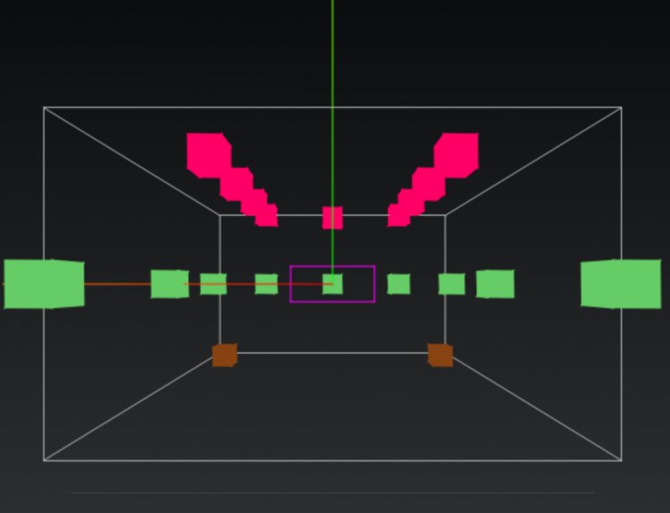

    En ting jeg funderer på er om jeg skal plassere takhøyttalere på 25, 40, 80 og 120 grader; alternativt 30, 50, 90, 130
    CH blir naturligvis direkte over C kanalen; så den er ikke så vanskelig. T0 kan gjenskapes ved å bruke RTM og LTM sammen; så den er også dekket.
