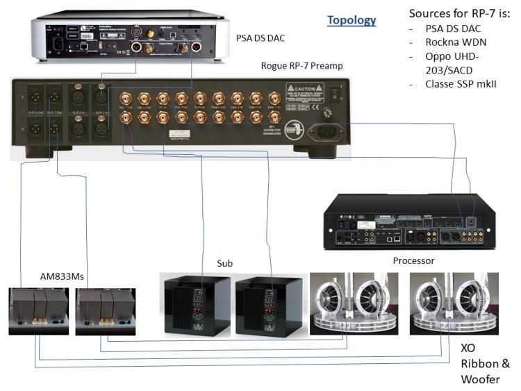

    Her er mitt oppsett på 2-kanals fronten (i grove trekk).
    Der hvor prosessor kommer inn er FL & FR utgangen fra SP4.
    Blir spennende å prøve downmix utgangen:

    Problemet med oppsett av høyttalere er at ingen format er identiske. Så Trinnov har gjort ganske massiv mengde jobb for å komme med optimal plassering for å dekke dem alle; sammen med 3D remapping blir dette magi. Jeg satt med et stort glis gjennom Dolby Atmos demo-disc fra 2014 flere ganger :D
    Edit:
    Og når det kommer til lyd så er INGENTING tilfeldig her. Gjør alltid mye research og diskuterer med folk som kan det. Trinnov mente jeg gikk litt over the top på dette - de mente det holdt lenge å få dem opp med god spredning på hver side; så fikset remapping resten.
