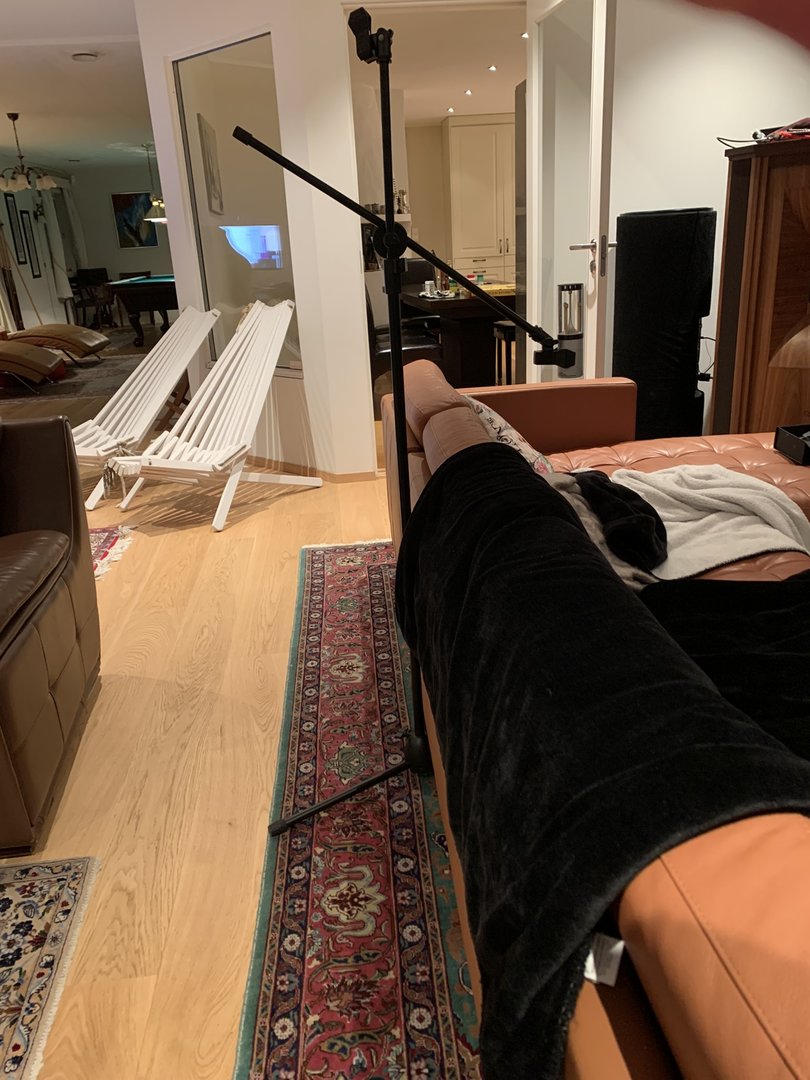

    Du må se på vinkelen på mikrofon og hvordan den er støttet opp på bildet ditt...
    Akkurat....og pga den lave vekten på micen så er plasseringen av ben helt uproblematisk slik det fremstår på mitt bilde...
    Det burde du ha skjønt med så mye erfaring....

    Er det ikke opplest og vedtatt at stativ ikke skal stå i sofa pga vibrasjoner?
    Neida....vibrasjoner skjer ikke før etter kalibrering når resultatet er optimalt og du selv starter dbdrag...på sinnsykt høyt volum.
    Det er ingen kalibreringer som skjer på et nivå med fysiske vibrasjoner i måleposisjon...

    Flageborg: trenger ikke å spille høyt for at det skal riste her, er en del vibrasjon ved kalibrering også.

    Men for å vinkle det litt annerledes; flere her sier at ingenting overlates til tilfeldighetene og mikrofonen vatres før kalibrering, og likevel mener dere det er helt greit å sette stativet i sofaen? Husk at mikrofonen plukker opp vibrasjoner lenge før folk gjør det.

    For å sette plassering av mic på en tripod i sofa/stol i lytteposisjon i et større perspektiv så er påvirkningen like essensiell som rommets temperatur og luftfuktighet. Lang erfaring + litt sunn praktisk tilnærming eliminerer ubetydelige faktorer...

    Vinkelen som teller er vinkel mot hhv venstre og høyre høyttaler, da det påvirker stereoperspektivet. Mens 1 til 2 grader ute av vater tilsvarer 0.5mm eller 1 tusendelsmillisekund tidsforsinkelse, om man har 3m til høyttaler,
    Vibrasjoner i underlag som oppfattes som lyd fra mikrofonstativ/mikrofon er blir en slagsvomvendt mikrofoni , men er et ikke-eksisterendeproblem hos meg i allefall

    Bruker et slikt jeg... justerbart i høyde og alle mulige vinkler. Bare å klipse på og solid nok for både trinnov, umik- og lyngdorf-mikrofonene og kommer i rett høyde, posisjon og vinkel omtrent over alt. Og så slipper jeg dessuten å tenke på ikke-eksisterende problemer med sofaer som danser :) Fulgte med Lyngdorf om jeg ikke husker feil..

    Bruker et slikt stativ med ProKitet og det funker veldig greit (y)
    Mikrofonen til Audyssey ProKit har et eget ledd ytterst som flexer med oppstykket gummiering for å redusere mikrofoni.
    Den stussen har standard gjenger for vanlige mikrofon-stativ så man står fritt til å velge selve stativet
