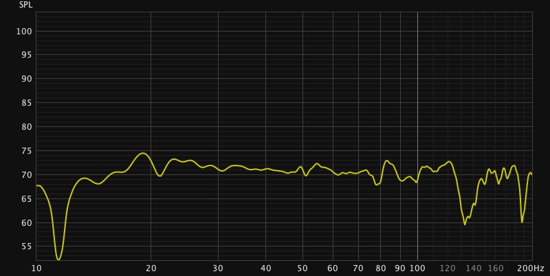

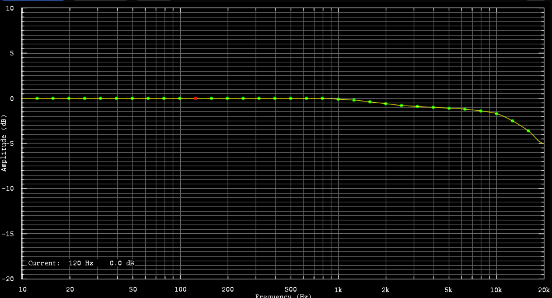

    Prøvd med samme kurve men flyttet ned slik at 20hz er på 0?
    Prøver nå med å fjerne + 10db LFE, og så langt så høres det ganske så korrekt ut med den targeten jeg fikk av Antoine. Jeg tenker jo nesten det må være det som er "feil" her hos meg. Kanskje NVIDIA Shield også legger på noe slik at det blir feil?

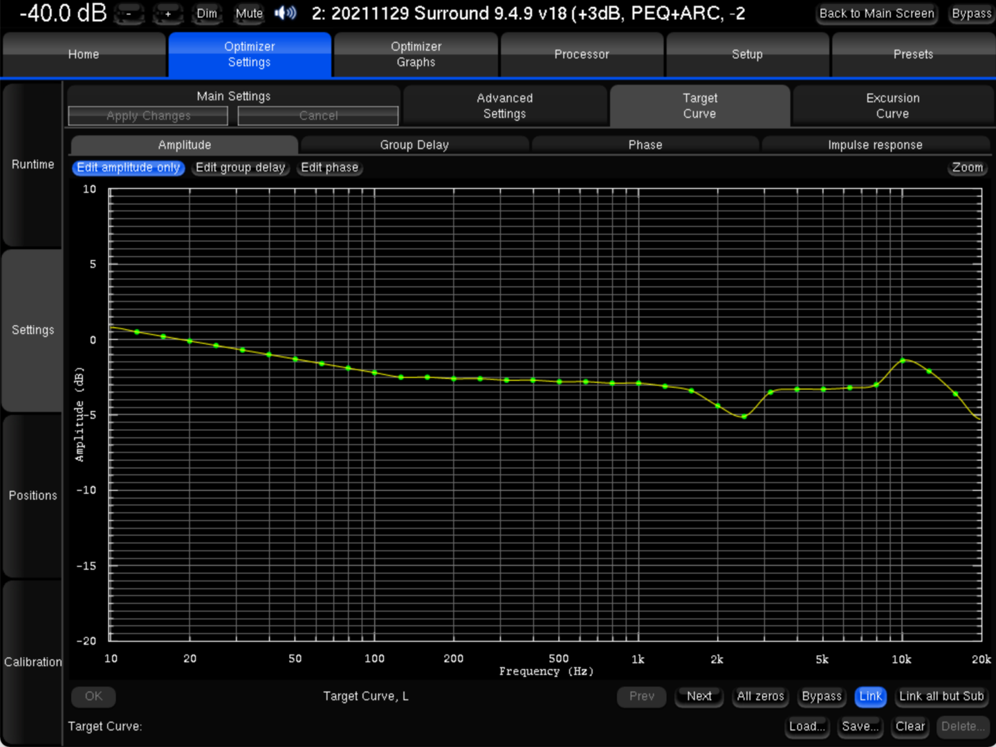

    Det der likner på noe jeg liker å høre på, men kanskje med 3-4dB ekstra fra 150Hz og nedover i en stor stue ;) Men igjen, ørene mine må jo fores med litt mer diskant enn mange andre siden jeg er 50+ ;-) Den fine kulen der over 5k passer meg nok perfekt! Er det derfor jeg liker B&W? Og det høyeste jeg hører er omtrent 15k men sikkert ned omtrent i hvert fall 10dB SPL sammenliknet med for 20 år siden så den der flaggermus-signaliseringen på 40kHz bekymrer meg lite ;-)

    Etter det jeg husker nå er dette ikke en rom måling mn kvasiekkofri antagelig . Tipper romkurven hos Alpha har noe mer løft i bassen ,, ikke sant A?

    Noen vil kanskje påstå at det ser litt flatt og kjedelig ut på den grafen, med litt lite nivå nedover.
    Men etter mye prøving frem og tilbake er det nok denne som er nærmest i rommet mitt.
    Jeg besitter forøvrig 4 x10 tommere, og 26 stk 8 tommere i arbeidsområdet i det lille rekkehuset mitt😃
    Ja jeg føler med naboene......tro meg!
    Jeg synes tvert i mot at det blir flatt og kjedelig hvis man tilter særlig mye mer enn dette ;-) Ser også at du har ganske eksemplarisk vannfall.
    Hva slags dimensjoner har du på rommet ditt? (eller det egentlige spørsmålet: hvordan har du fått til så jevnt og bratt vannfall?)

    Jeg prøver denne kurven (som @Balle Clorin foreslo) og har +10dB huka på nå. Høres helt klart mer korrekt ut for meg, men fortsatt litt for mye bass. Kanskje jeg bare rett og slett har blitt litt allergisk mot bass til film....

    Vis vedlegget 791964
    Jegvillesenket kurven 2-3 db fra 200hz og oppover så den ligner mer på Harman;Tool formen
    En slik kurve føler jeg blir litt lite luftig. Naturligvis er det langt viktigere hva reell output her blir (kontrollmål med REW). Jeg har langt mer eksotisk target curve :)
