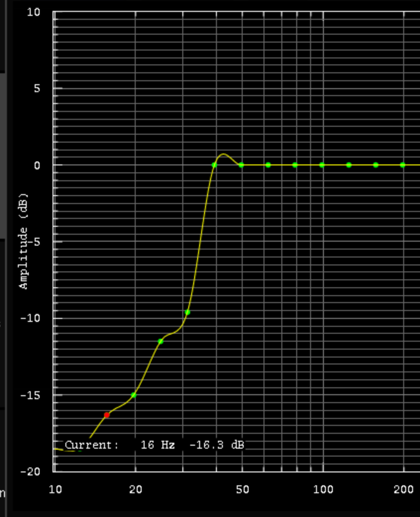

    Det vil være samme konsept som for target. Men egentlig er det ikke noe poeng med excursion curve for hver kanal. Den korrigerer aldri mer enn den må, så det har vært x antall diskusjoner om nyttverdien av dette.
    Mulig jeg ikke har forstått alt her, men hvis jeg kunne satt excursion curve til 0 for 10-40hz på inkognitosubbene mine, så hadde jeg sluppet å gjøre dette?

    Skjønner ikke helt hva du mener. Excursion diagrammet bestemmer hvor mye pådrag i dB Optimizer kan gjøre på en gitt frekvens.

    Skjønner ikke helt hva du mener. Escursion diagrammet bestemmer hvor mye pådrag i dB Optimizer kan gjøre på en gitt frekvens.
    Dette er helt korrekt. Maks pådrag, samt target curve er også begrenset til hva som er tilgjengelig i excursion curve. Skal man korrigere utover begrensningene til Excursion Curve så kan man bruke FIR EQ på output som et eksempel; denne er ikke begrenset til det som defineres av Optimizer (inkludert Excursion Curve).

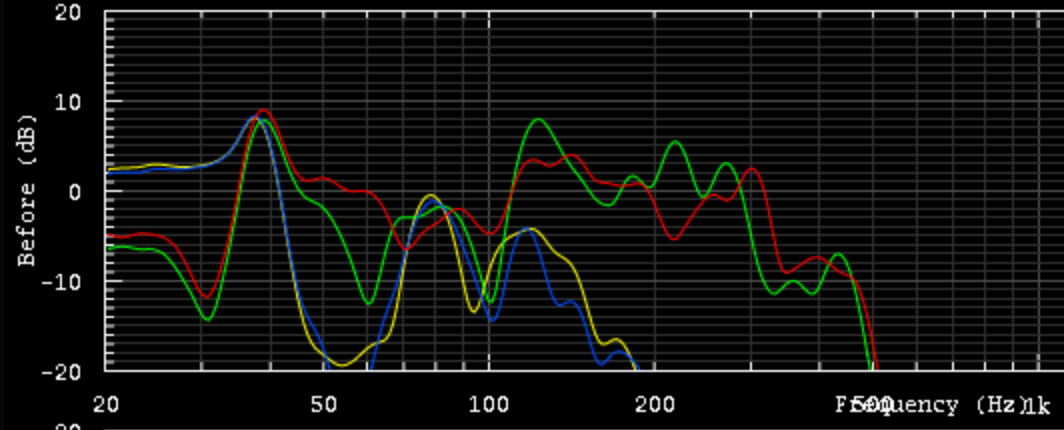

    Hvis jeg vet at subbene klarer fint +10db på 60-70hz men ikke fra 10-40hz, så hadde jeg sluppet å dra ned 10-40 med target curve..
    Da kunne jeg gjort noe sånt som "dra maks opp 5db fra 10-40, men dra gjerne opp 10db fra 60-70" for å gi meg en flat kurve.
    Hva er det jeg har missforstått her?
    Hadde subbene riktignok vært kalibrert som én, så hadde ikke dette vært et problem da JL'ene fint spiller flat ned til 15-20 og Optimizer hadde mer eller mindre ikke rørt de lave frekvensene.
    Gul og blå JL
    Rød og grønn Inkognito
    Vis vedlegget 792092
    Gul og blå JL
    Har du vurderte å dra ned peakene med PEQ før du kalibrerer ? Generelt ser det ut som JL subbene er for lave i nivå; trekk JL'ene opp i nivå (level) og hamre ned peakene for alle med PEQ. Kjør så kalibrering. Naturligvis er det også smart å se på helheten (alle sub'er samlet) med REW før man foretar seg noe.
    Kan du dele Optimizer Settings/Positions/Summary for sub'ene også (for alle kanaler helst) ?
    Dette er mine 4 sub'er uten noen form for PEQ faktisk!

    Det eneste jeg har endra på advanced er 100 IIR filtre.
    Har ikke prøvd å trikse med PEQ før optimizer nei, kanskje det er en ide.. JL subbene har jo sin egen room calibration (DARO), kan vel alltids teste å kjøre en runde med den også.

    Delays er rimelig likt for parrene nå som jeg har flyttet inkognitoene også "equidistant" fra MLP. Kanskje det er et tegn på at jeg i alle fall kan slå sammen inkognito og JL.

    Gul og blå JL
    Har JL sub'ene egen volum-kontroll? Trekk dem opp 10 dB og overlat resten til Optimizer. Ikke bry deg om at de har litt for høyt nivå før kalibrering. Så fikser Optimizer resten på en fornuftig måte vil jeg tro (enklere enn å tukle med PEQ).
    Oppdatert:
    Kan du vise Optimizer graph for alle subbene (tilsvarende skjermbilde jeg delte nettopp) ?
    Ja, det var vel gjerne noe sånt @erk fikk meg til å gjøre når han ratta inn subbene før jeg kjørte RoomPerfect. Får gjøre et forsøk 👍

    Jeg tror fortsatt peakene på subbene skaper litt utfordring. Ville prøvd med å bare justere nivå på JL sub'ene, om resultatet ikke blir helt bra så kan du prøve å høvle ned peakene på JL'ene med PEQ (det er bare å banke dem ned typisk 5dB, ingen poeng å gå for detaljert til verks). Optimizer fikser detaljene.
    På denne måten reduserer du problemet med JL'ene i 50-60Hz området også.
    Vis vedlegget 792089
    Det der burde eeeeegentlig være unødvendig uansett subb når det er fire av dem, og rommet ditt er jo ikke akkurat en sal.
    i utgangspunktet burde jo nivået generelt vært ned 3 db på alle subbene pga ekstra membran og output?
    * Jeg tenker du først burde følge rådet med å stabilisere frekvensen på hver sub så godt det lar seg gjøre med PEQ siden den er mest nøyaktig.
    * Legg target flat når du gjennomfører.
    * Juster så gain på alle subber så output er lik for dem på 85 db feks.
    * Kjør en REW måling fullfrekvent for å sjekke nivået på alle subbene samlet, opp mot resten av båndet.
    * Sveip sub 1, legg på sub 2, sub 3, og sub 4 og sjekk output mellom hver sub. før du sjekker dem i et sveip samlet.
    * Gjenta fullfrekvent sveip for å kartlegge hvor mye du må dra ned subbene i gain til du ligger nær flatt fra 20-20khz. Dra ned hver sub like mye.
    * Nå kan du ta frem target curve å trylle frem en tonalt riktig respons.

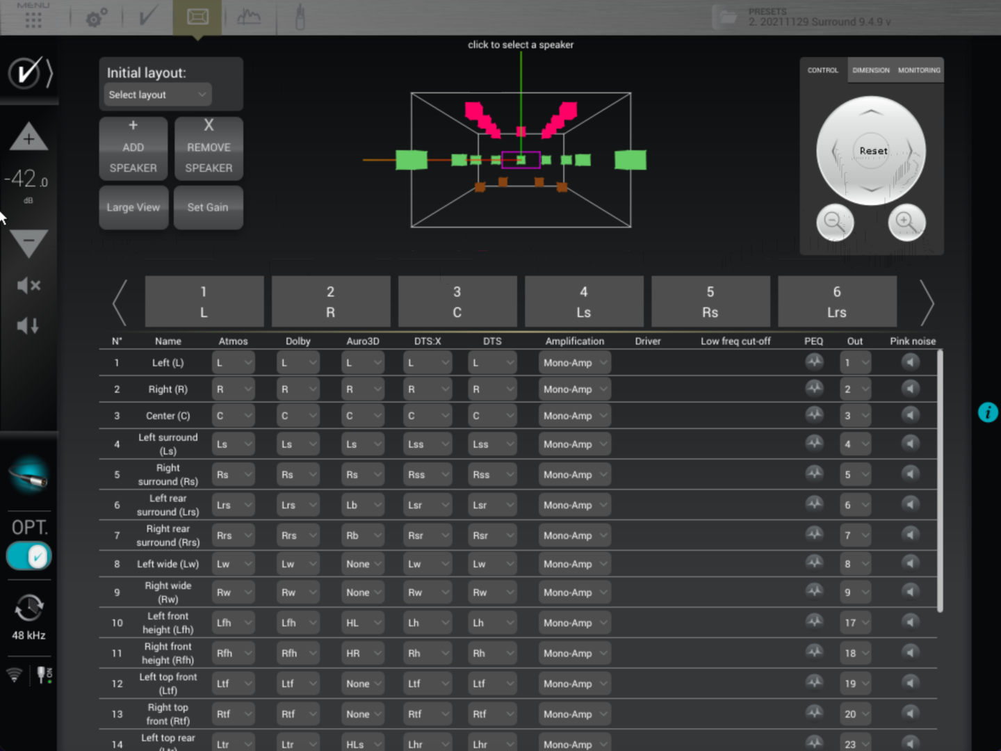

    Men front wide er aktive uansett hva jeg gjør når jeg har Atmos inn.. ?? 🤔 20220217_215949.jpg
    Tilgjengelig ja, men det betyr ikke at det kommer lyd ut :)
    Denon eller Marantz?
    Skjermbildet ("active speakers") du viser til tilsvarer denne på Altitude
    Vis vedlegget 792737
    Marantz 8805. Blir JÆVLI skuffa hvis det ikke kommer lyd i fw denne modusen...alle mine filmer har enten 5.1, 7.1 eller Atmos jeg har ikke en eneste 9.1 film. Åssen film har du med 9.1?
    Du vil få lyd i dem med enkelte Atmos filmer; alternativt upmix av 2.0, 5.1 eller 7.1. Rene 9.1 filmer eksisterer ikke, det må være Atmos eller DTS:X (har ennå aldri sett en eneste DTS:X utgivelse som bruker wide kanalene, selv om formatet støtter det). DTS:X støtter Neural:X upmix (tror det funker på 8805 også?)

    Du må bruke PEQ for å hamre ned toppene, align sub'ene deretter nivåmessig (helst med volum-kontroll på selve sub'en).

    Kan se ut som det har løst seg.... @erk har riktignok nevnt det for meg før, så kan ikke lyve på meg at jeg fant løsninga selv, men kjører nå max boost +2db og nå føler jeg jaggu lyden sitter for musikk også.
    Heldigvis utfyller Inkognitoene og JL'ene hverandre totalt sett nesten 100%:
    Det som (for meg) er interessant er at jeg nå synes flat target blir for lite bass til film, så det kan jo tyde på at selv om UMIK i lytteposisjon har vist flat kurve 20-20 så har det vært så mye energi i rommet rundt MLP at det i realiteten ikke har vært flatt likevel. Man lærer :)
