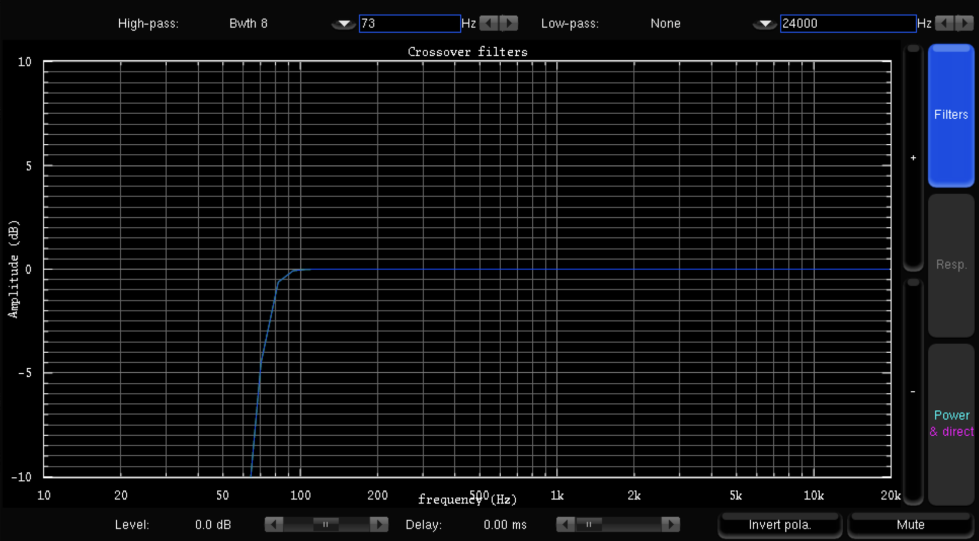

    Dette er L og R kanalene. Grønn venstre, blå høyre. Har slitt med at enkelte frekvenser har hatt litt mer tyngde i venstre del av rommet. I og med jeg har max boost på 8db så får jeg ikke flat respons på begge front høyttalere. Prøvde i dag følgende ->
    Ruller av både L og R på 75 og nå er bassen 100% sentrert i midten av rommet over hele fjøla. Ganske sikker på at per channel Excursion Curve ville ha fiksa dette, da kunne jeg ha satt 0 (evt 20db) boost på L og R opp til 90hz og jeg ville nok ikke merket skeivheten. Kjører forøvrig 80hz xo og har prøvd opp og ned og det har ikke hjulpet.

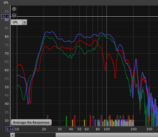

    Veldig enig. Vedlagte måling viser mine to summerte frontsubber (grønn), to summerte rearsubber (rød), og summen av alle 4 (blå) etter en god det jobbing med delays slik at fasen er bortimot perfekt alignet (litt flaks må man ha). Her ville det vært ganske dumt å legge masse gain i den dumpa på frontsubbene siden rearsubbene kompenserer veldig fint. Og sånt har jeg sett flere steder hvor jeg har vært å målt.
    Det er da UTEN noen form for romkorreksjon/PEQ bortsett fra at jeg har tatt dem ned under 20Hz (foretrekker heller å gønne på litt ekstra fra 20Hz og oppover på kinoen). Dette er uten smoothing av kurvene. Innenfor +/- 3dB fra 20-120Hz. Så her kan man enkelt ratte det helt flatt etterpå med PEQ hvis man gidder men jeg ser egentlig ikke noe poeng med det...

    Rommet mitt er jo også kroneksemplet på akkurat dette, som jo du så smertelig vet etter mye frem og tilbake :) Jo mindre ratting jeg lar Optimiser gjøre jo bedre høres det ut i mine ører (i mitt rom). Det har aldri hørt så bra ut som nå hvor har fjernet all EQ under 70hz på frontene ved å jukse å rulle de av helt der oppe.
    Ja rommet ditt er vel det mest ekstreme eksempelet jeg har sett på at 2 sure epler og 2 overmodne bananer blir til en fantastik cocktail når det moses sammen framfor å sukre eplene og putte sitron på bananene;-)

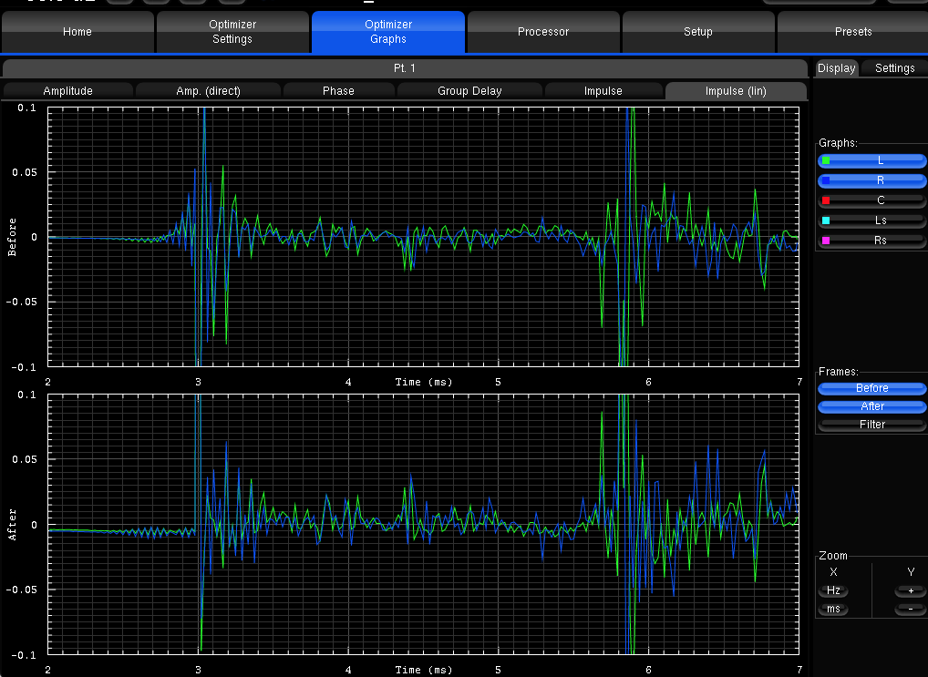

    Jeg har en etteklang på vel 6 ms. Hva kan det være? Vel 6 ms er ca 2,1 meter. Det er avstanden fra lytteposisjonen til veggen bak tv-en. Jeg gjorde en måling med tv-en dekket til, men det ga ikke noe endring. Baksiden av denne veggen er kjøkkenskap med alt hva hører til. Kan det være det som slår ut tro?

    Det er nok ikke kjøleskapet; den vil ikke gi denne type refleksjon går ikke gjennom veggen - dessuten kjøleskapet vil gi en jevn "støy". Dekke til TV (som står bak deg når du lytter?) er kanskje ikke godt nok... 6.25ms = 2.15 meter.
    Tv-en er foran meg, ca. 2,2 meter fra mikrofonplasseringen. Mest sannsynlig er det tv-en da? jeg dekket til med et pledd, skal prøve med noe kraftigere. Veggen tv-en står på har doble plater, gips innerst og en type sound proof-plate ytterst. Dunker jeg på veggen, skrangler mye på kjøkkensiden. Det som vises på vel 6 ms, kan ikke det like gjerne være lave frekvenser?

    For ordens skyld er etterklangen 3ms etter, siden hovedpulsen starter på 3ms.. Så da snakker vi en refleksjon på 1m lengde fra høyttaler til refleksjon og fra refleksjon til mikrofon. Refleksjonen er også veldig kraftig, ikke noe du vil få fra en TV bak høyttalerne selv om jeg for lengst har kutta ut å ha TV der...
    Har du et bord mellom høyttalerne og mikrofonen?
    Det ser slik ut.

    Da vil jeg si det er veggen bak lyttestolen... siden du har Kii er jeg ganske overbevist..
    PS: Lett å sjekke: Putt mikrofonen ca 34 cm nærmere høyttalerne uten å flytte på noe. Da bør refleksjonen være omtrent etter 5ms framfor 3ms etter hovedpulsen og med LITT lavere nivå (eller hovedpulsen på 2ms og refleksjonen på 7ms i plottet). Hypotese bare siden jeg ikke vet akkurat hvordan Trinnov beregner den initielle starttiden på en puls ;-)
    PS2: Trinnov har snudd absolutt fase (polaritet) også som du ser fra plottet ditt. Bare til info, sikkert riktig det ;-)
    PS3: Hvis DET ikke stemmer ville jeg sjekket timing mellom hovedhøytallerne og basstårna, men jeg tror ikke det ville sett helt slik ut.

    Det er tidsdifferansen du må regne med .ikke tiden på aksen

    Da har jeg målt med 2 plater ekstra på bakveggen. Utslaget er like stort, nå litt under 6 ms. Det kan ha å gjøre med at mikrofonen ikke var helt likt plassert som sist. Er det grunn til å tro at utslaget ikke er fra bakveggen da 2 ekstra plater ikke gjorde noen vesentlig forskjell. Eller er to plater for lite?

    Prøv denne for å finne refleksjon
    eller denne
    og mute en kanal når du måler, evt vis bare en av Trinnov kanaler for å se bedre.
    Refleksen kommer 2.8ms eller fra noe som har gått 97cm lengre vei enn direktelyden
    Dermed kan du lage et snøre som er 97cm lengre enn avstand mellom høyttaler og mic, og feste den ene på høyttaler og andre i mik, og så se hvilken reflekterende flate snøret kan stusse innom….evt fest begge ender i mik og se hvor midten av tråden kan stusse
    kan jo se ut som det er bakveggen om den er ca 50cm fra mik…
    et interessant eksperiment er å plassere mik inntill bakveggen , jo nærmere bakveggen desto kortere tid mellom start puls og refleks fra bakvegg
    hva er avstandene dine?: høyttaler frontvegg, høyttaler lytter, vegg til vegg, gulv til tak?lytter- frontvegg, lytter- bakvegg.. rom dimensjonert og høyde… det er ho geometrien som gir refleksene

    Du har høyttalere som sender lyden i alle retninger og reflekterende overflater/hyller på høyre side som forverrer situasjonen....og store åpninger på begge sider av lytteposisjon som er svært ugunstig..... :unsure:

    Fint om du zoomer litt ut på y-aksen; og viser et bilde for venstre og et for høyre høyttaler. Blir enklere å tolke.
    Vise graf fra -0.1 til +0.1 er helt meningsløst :) Zoom ut til du viser hele responsen på hovedutslaget (3ms). Dette blir litt som å se på støygulv som et kjempeproblem om man øker gain med 100dB).

    Konklusjon: du prøver å løse et ikke eksisterende problem :)
    Vis vedlegget 826221
    Vis vedlegget 826223
    Ellers kunne du sannsynligvis bekreftet/avkreftet det slik jeg nevnte i forrige svar til deg (flytte mikrofonen i lengderetning).

    Hyller vegg og tak lager refleksjoner. Vis heller grafen zoom ut til -0.5 til +0.5 på y-aksen. Det vil alltid være refleksjoner, men er de på et fornuftig nivå i forhold til hovedresponsen er dette problemfritt.
    Som du sikkert skjønner har jeg en del lære om dette...

    Tipper der et den fleste peaken du ser er gulvrefleksjon. jeg har 3m til høyttaler og får gulrefleksjonen på 2.7ms .
    det første bildet vides det, bilde Nr 2 er med en fotpuff foran lytteposisjon, dA kommer det en tidligere refleksjon fra puffen, mens gulvreflesjonen er borte.

    Sterke refleksjoner kommer som regel fra flere flater. Veggen bak høyttalerne, gulvet, veggen bak lytteposisjon … utfra bildene er det små forskjeller. Taket kommer trolig litt senere, men kanskje ikke veldig mye. Og så ser jeg ikke avstanden til sideveggene.
    Når det er sagt: En slik refleksjon trenger ikke gjøre stor skade på lyden.
    Hvis du vil finne ut mer vil jeg anbefale en serie målinger: Høyt og lavt, kort og langt, høyre og venstre. Så får du et klarere bilde av hvor refleksjonen kommer fra.
