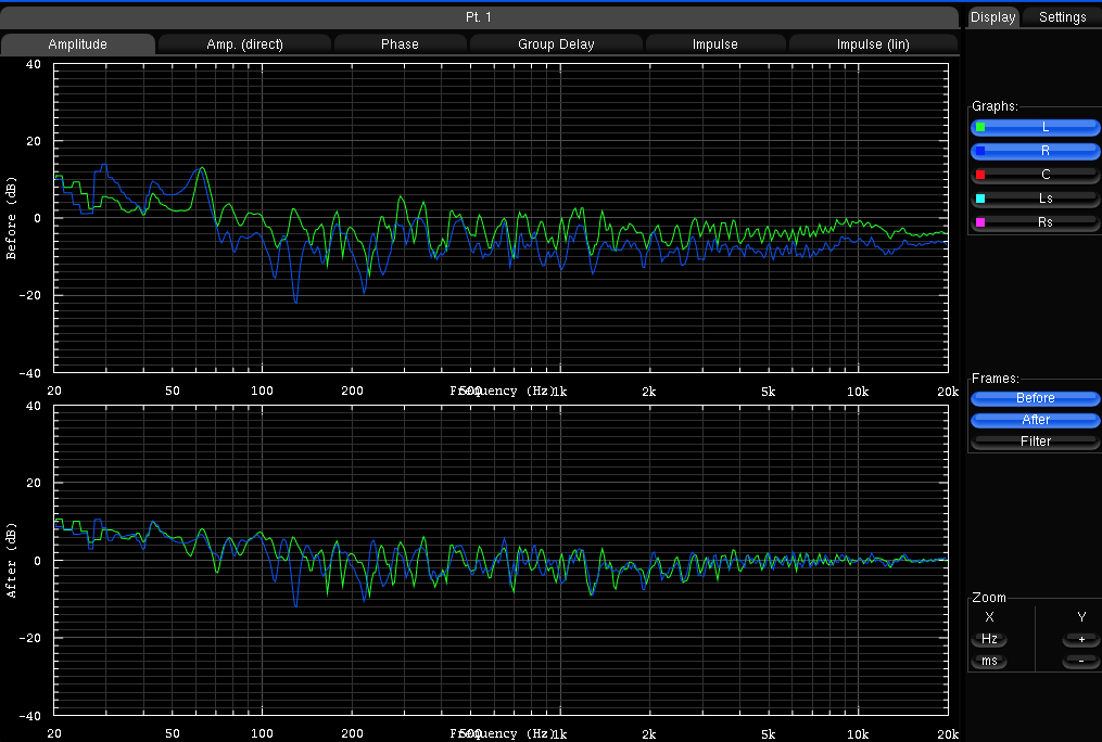

    Hei, jeg beskriver meg som "fortsatt nybegynner" til tross for at jeg har holdt på noen år. Det tok fart på 2000-tallet. Noen runder med Meridian, nå med Kii Three/BTX og Trinnov Altitude32 i et 5.1-oppsett. Med BTX i hus solgte jeg subbene, og har klart meg godt uten. Til tross for at jeg er litt bassaholic. Det går i film, serier og musikk. Det er ikke noe spesielt jeg savner i lydbildet, men jeg vil jo gjerne ta ut potensialet. Synes det er fort gjort å skru seg bort så det kunne vært åleit å få noen innspill på oppsettet på Trinnoven. Bær over med meg om jeg kan lite eller svarer uklart.
    Litt om oppsettet. Jeg har kjørt Optimizer med settinger anbefalt av Antoine i Trinnov. Så har jeg målt manuelt med db-målet og lyttet, for deretter å bruke Target Curve til å dra det i den retning jeg ønsker.

    @Frodm: Jeg som kjøpte Paradigm Persona Sub'ene dine... kjenner igjen stua :)
    Bruker du remapping? Anbefaler å slå av for front i det minste (vet ikke om du har fått opp noen høyttalere bak ennå?) - i ren stereo med tilnærmet perfekt høyttaler-posisjon; slå av remapping <=== ser på bildene at remapper er av :)
    Ser du har ganske kraftig refleksjon på 5.8ms; taket?

    Forslag
    1. display smoothing til 1/6
    2. Liker du virkelig BBC søkket i target ved 2 khz, ??
    3.maximum attenuation -16db
    4. Fir filters lengtha 200-300 ms
    5 Number of IIR filters 30
    6. resolution of energyresponse 1/6
    prøv med litt drop fra 2k til 12k, 1-2db gjerne med output FIR EQ istedenfor target, da går det kjappere å switche inn og ut og selva du liker
    Jeg har også dette, det reflekteres ikke på REW målinger. Mange foretrekker et lite søkk her også; så smak og behag (regner ikke med noe så spesifikt er satt opp med et uhell) :)
    Remapping bruker jeg aldri
    3. Vanligvis ingen problem å dra på med negativ gain, men ser jo egentlig ikke ut som han trenger det.
    4/5/6 Hvorfor?
    Jeg synes faktisk det slår uheldig ut på resultatet å prøve å korrigere for mye (FIR-filter lengde, antall IIR filter, og tukle med energi response). Det er en balanse for hvor mye man bør korrigere (lytt med ørene, ikke ved å se på kurver).

    Har prøvd med og uten bbc dip, med søkket blir lydbildet litt dypere og mindre frempå spesislt påstemmer ,men også litt for tamt hos meg, rockegitar mister stinget
    Høyttalerne lydbilde er ganske så på, hvilket jeg liker. Jeg har ikke testet særlig med bbc dip av/på. Skal ta en runde på det.

    Takk for kommentarer og råd. Det har gitt meg noe og jobbe med:
    - Redusere refleksjon
    - Mindre smoothering avdekket interessante langt større opp/ned.

    I mitt rom med store utslag i bassen trengs det ellers så bommer Trinnov på peakene mine, fikk rådet fra Antoine
    Jeg prøvde dette tidligere selv også, gjorde det samme nå - med ny target curve - alt ble så mye bedre. Så problemet mitt var ikke flere filtrene, men faktisk target curve.
    Eller så har rett og slett kvaliteten blitt bedre på Optimizer over de siste årene? Usikker, men spennende - takk for tipset! (y)

    Utdyping : med lenger tid ms og flere filtere kan korreksjonen påvirke et smalere område , dvs dra ned en peak uten å påvirke for mye under og over i frekvens , Må også ha smal nok Energy resolution. 1/3 blir for grovt 1/6 er bedre.
    Kontrollmåling med REW viser effekten tydelig

    Jeg stusser litt på denne målingen her.
    I den Before grafen ligger høyre kanal 5db under venstre i nivå. Slik skal det normalt ikke være.
    Er det gain på ht?
    Subbene ser ut til å være avstemt noe bedre.

    Husk på at når ht. summerer vil det se ganske smoothere ut.
    Forøvrig vil jeg anbefale en kurve som @TGB viser her fra 1khz og ned.
    Jeg har noe av det samme, og fungerer godt her også.

    Helt enig i forklaringen. Men jeg ville sett først hvordan resultatet blir med 1/3 energy resolution (og 1/12 displaysmoothing). Det kommer selvsagt an på hvor smal peak/dip det er snakk om hvorvidt 1/3 energy resolution vil ta den tilstrekkelig eller ikke. Og veldig smale peaker/dipper hører du ikke uansett, annet enn at å korrigere dem for mye kan bli helt feil et lite skritt bort fra MLP.. Er litt allergisk for overkorreksjon merker jeg etter mye fram og tilbake i forskjellige presets.
    En annen ting som kanskje er mest relevant hvis man har et helt symmetrisk rom og balansert oppsett i et slikt rom: Da bør absolutt filterresponsen høyre/venstre bli ganske lik. Hvis ikke ville jeg tatt tak i årsaken til avvikene før jeg rattet dem bort med DSP, jf. nivåforskjellen i "before"-grafen til Frodm.

    Denne viser noen at effektene med fir lengde og antall filtre. Obs obs . For å jevne basspeaken på 31hz helt må excursion kurven setres lavere enn -10db

    Ja, det er rart at R-kanal ligger såpass mye lavere. Veggen er vesentlig tettere på langs høyre side, så om forskjell så skulle R-kanal være noe sterkere. Det er setting for dette i Kii-oppsettet. Jeg har aldri rørt den. Kanskje jeg skulle prøve en reset og kjøre en ny Cal. Subbene? Har ingen subber, BTX tar LFE-jobben.
