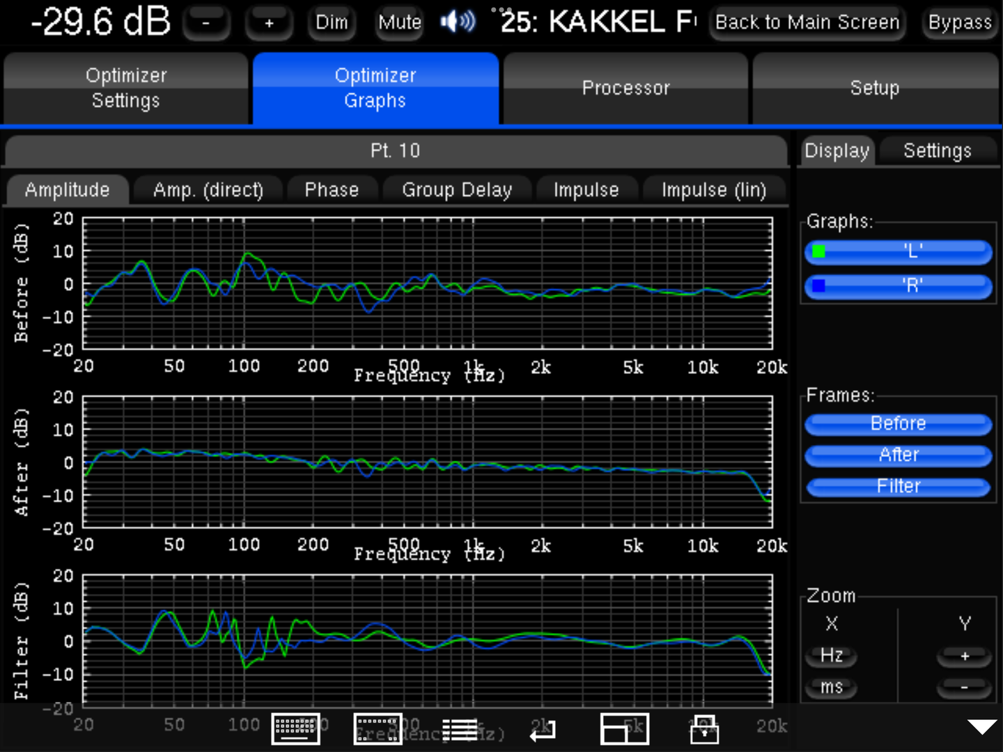

    Jeg gjør ikke noen "hard" glatting av frekvensresponsen nå med Trinnov heller, kjører 40ms FIR filter og 1/2 oct på energy response, da jeg syntes det låter mest
    Det var slappe greier, kanskje du har et behandlet rom. Jeg har et håpløst rom Jeg kjører 300ms filter og1/12 under 200Hz , og bare lett 1/3 justering over. Har blitt værende der siden denne spitten i resolution ble mulig for år siden.
    Ja jeg skrev litt om det, har ett eget rom for dette i kjelleren hvor jeg har jobbet en del med akustikk:
    Rommet mitt er symmetrisk, 4 x 4,7 x 2,1 meter, sånn ca, og spiller på langveggen. Eneste avviket er en dør midt på veggen på høyre side som alltid står åpent. Rommet er også bygget som rom i rom med dobble plater i vegg med greenglue mellom platene, og det er relativt lite etterklang og trøbbel nedover (i hvert fall i forhold til hvor lite rommet er, og hvor stort bassystemet er). Samt akustikk plater i tak og bakvegg.
    Men jeg er jo ikke ferdig med å bli kjent med boksen, så hvem vet hvilken vei høna sparker i løpet av høsten :)
    Har fått med meg at flere har muligheten til å dele opp oppløsningen som du beskriver. Jeg har ikke denne muligheten, tror det fort er ett par år siden de sluttet å videreutvikle SW til Magnitude? Har vært i kontakt med Trinnov, og fått bekreftet at jeg har siste versjon av SW i det minste.

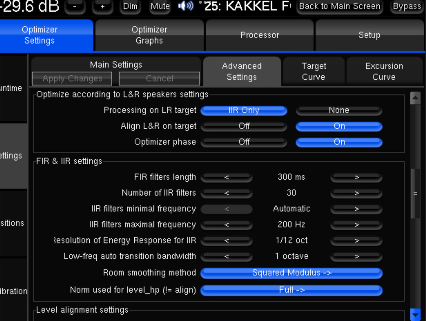

    Fordi jeg var lat og tok det etter hukommelse. Her er settingene mine
    Legg merke at på denne måten kan man ha aggressiv korrigering under 200hz, men unngår hissig korrigering høyere oppgi frekvens

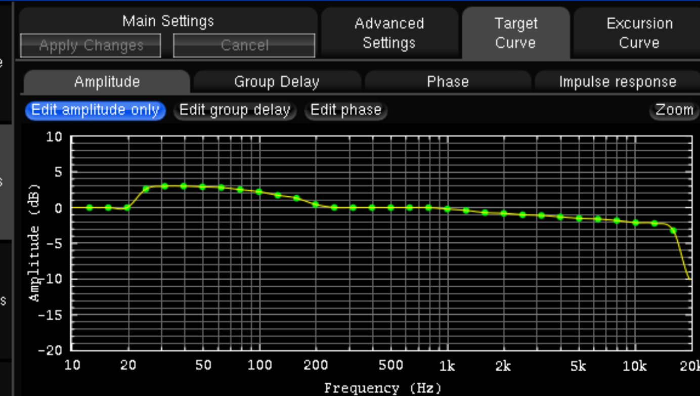

    Bare et ønske fra min side, Trinnov grafene er litt enklere å tolke når man bruker +/- 10dB istedenfor standard +/- 20dB. Mister ikke nattesøvnen av den grunn uansett altså 😇

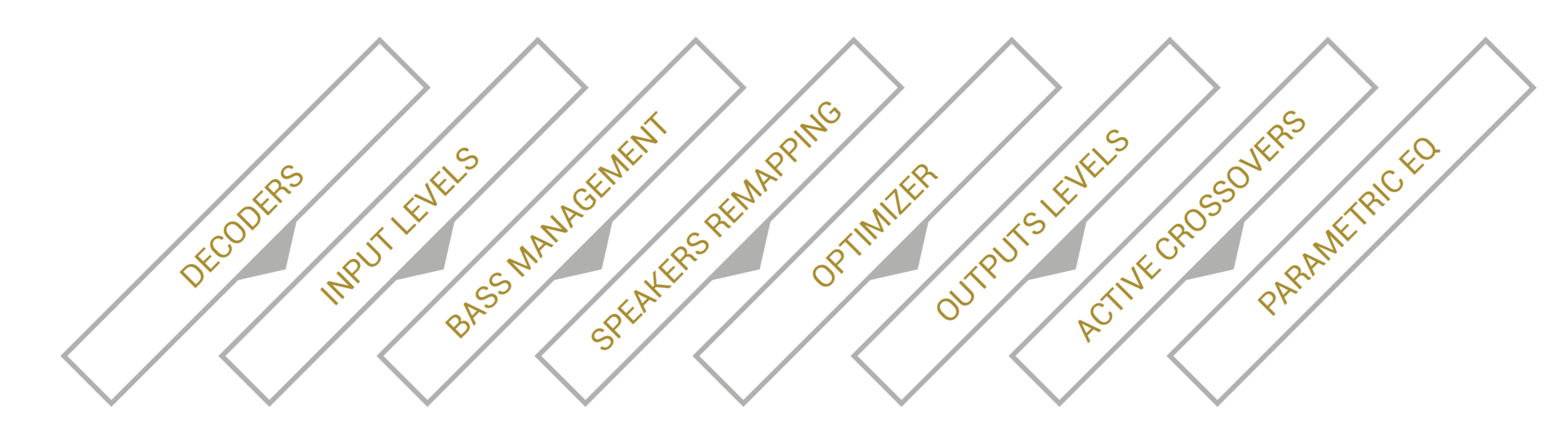

    Hei.
    Kan noen forklare forskjellen, og anbefalt bruk for Input EQ, FIR EQ, User EQ og Preset EQ? Det står inne mye i manualen om dette synes jeg.
    // Frode
    FIR EQ gjør det mulig å justere følgende relativt til frekvens:
    - Amplitude (dB)
    - Group delay (ms)
    - Fase (i grader)
    Input EQ, Preset EQ og User EQ:
    Preset EQ og User EQ justeres man 31-bånds 1/3 oct grafisk equalizer på utgangen (etter Optimizer og alt annet), mens Input EQ gjør det tilsvarende på inngående signal. Forskjellen mellom Preset EQ og User EQ (de kan brukes samtidig) er stedet de lagres. Preset EQ lagres og lastes sammen med preset, mens User EQ lagres separat og man kan ha flere User EQ'er lagret og de kan lastes inn uavhengig av preset. Tanken her er at Preset EQ eller FIR EQ brukes for "referanse", mens User EQ brukes for brukerens preferanser (kanskje forskjellig avhengig av materiale).
    Anbefaler på det sterkeste å ikke røre Input EQ nonsinne :)
    Alt på output er heller ikke begrenset av Optimizer sine definerte grenser (som er satt opp under innstillinger).
    Input EQ fungerer på utgang av INPUT LEVELS (eller før, men ikke veldig relevant).
    De andre fungerer på utgangen av PARAMETRIC EQ.
    Litt interessant observasjon. PARAMETRIC EQ skal etter Trinnov's anbefaling gjøres før kalibrering, dette er fordi den er aktiv selv under kalibrering (det gjelder ikke alt man setter på INPUT og OUTPUT).
    Så til bruk:
    Bruk heller Target curve under Optimizer!
    Bruk output FIR EQ og/eller Preset EQ til å finpusse etter REW målinger utover det man får til med Target Curves. Bruk User EQ for der man ønsker noe litt annet enn referanse (man kan selvsagt lagre dette i flere presets også ved hjelp av Target Curve og alternativt FIR EQ/Preset EQ.
    Eneste bruken jeg kan se til Input EQ er spesielle kilder (f.eks platespiller) som krever spesielle tilpasninger.
