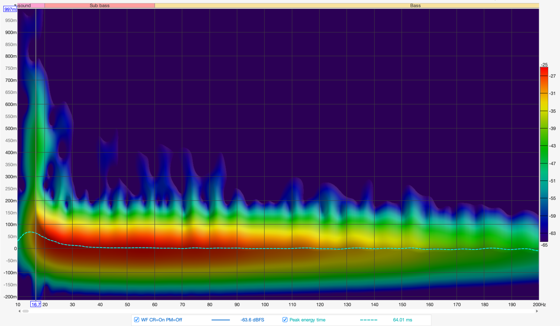

    Decay Control: Medium
    WaveForming Limiter: Medium
    Pressurization Mode: Off
    Correction Regulation = On

    Konklusjon: Hos meg gjør Correction Regulation veldig mye positivt, dessuten låter det bedre med klart bedre definert lokasjon av vokal og instrumenter i rommet (testet mest på stereo). Pressurization Mode kan jeg justere bedre ved hjelp av target curve, men første måling i denne posten reflekterer favoritten min så langt.
    Målinger gjort med UMIK2 på et høyere nivå enn tidligere målinger (+5dB)
    Edit:
    La ved Trinnov sine kalkulerte etter-grafer for å vise dem vs REW. Det ser ut til å være bra samsvar.
    Trinnov WaveForming i normal stue med minimale tiltak for å optimalisere lyden. 4-4 oppsett med Sigberg Audio Inkognito.
    Decay control endret fra medium til high, samt WaveForming Limiter endret fra medium til high (high betyr faktisk mer moderate filter for WaveForming).
    som resulterer i følgende amplitude-filter for sub'ene.
    Toppen rundt 200Hz for S4 er ikke relevant siden jeg kjører crossover (LR4) på 100Hz og LFE har lowpass filter av typen LR4 på 120Hz, så ikke gjort noe innsats for å redusere denne.
    Før endringene:
    etter endringene:
    som man kan se har decay økt litt under 35Hz (som gir litt mer punch eller kjøtt på beinet om man vil), men det gir et mindre "klinisk" lydbilde som er enda mer behagelig og realistisk. Økning av decay er ikke bare pga ny target curve, men også at man bruker enklere filtre for WaveForming (Waveforming Limiter) - viktig å ha klart for seg at max verdi på denne innstillingen gir de enkleste filtrene, mens minimum gir de mest komplekse (normalt vil man jo ofte tenke at det ville vært motsatt, max = mest effekt).
