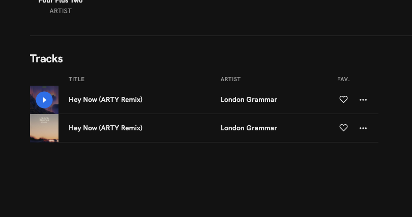

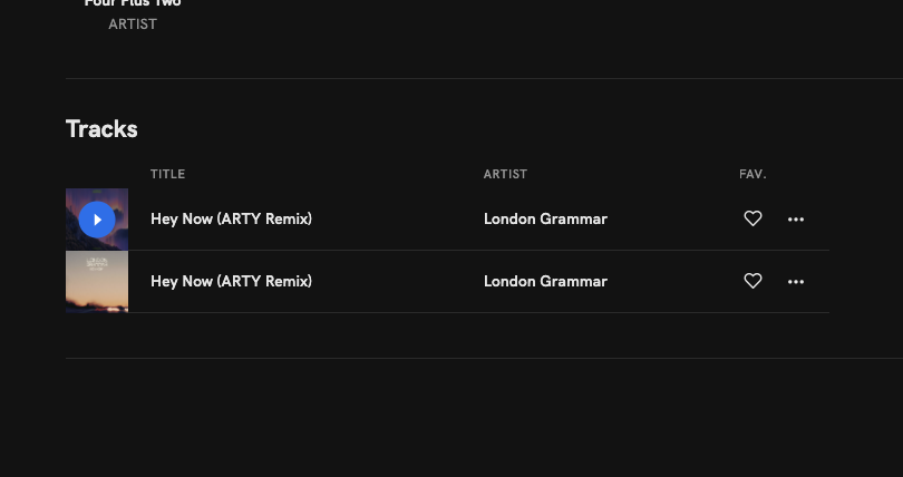

    ARTY Remix - fram til ca. 45 sek. - 104.7dB - attacket fra ca. 40Hz og oppover står som en påle i midten. (y)
    Høres ut som en effektiv måte å renske ut eventuelt røsk i ørene på :D
    Ja, jeg tror oppriktig det ikke er alle som hører det. Hadde innom en som ikke hørte noe rart her hos meg..
    Flageborg
    04.02.2005
    7.048
    3.520
    Ja, det er mer normalt enn de fleste er klar over.
    Hvis "attacket" i nevnte spor ikke står som en påle i midten
    så har du feil på lydbildet et sted i kjeden...... (y)
