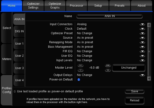

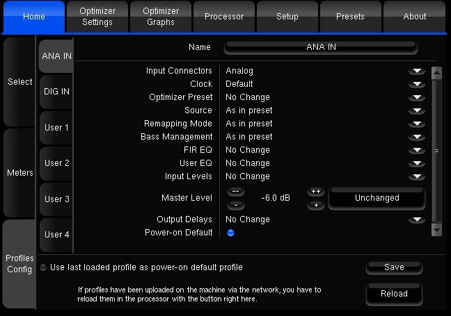

    @Næss: Remapping mode på source overstyret remapping-innstilling i preset; derfor man har valget "as in preset" :)
    Jeg foretrekker å ha alle presets med remapping = off; så kan jeg velge i source etter ønske (bruker ikke remapping siden høyttalere står relativt nært optimal plassering).
    NB! Du kan t.o.m. lage flere kilder på samme input med forskjellige innstillinger; så du kan ha "stream m/remapping" og "streamer u/remapping" som 2 forskjellige kilder. Dette gir en ekstrem fleksibilitet. Videre setter jeg allid master level på source, så slipper jeg å blåse av ørene når jeg går fra en slapp DD+ miks hvor man må ha veldig høyt volum, så går over til overkomprimert musikk på neste kilde (greit å slippe disse ekstreme overraskelsene med veldig høy lyd, spesielt midt på natta).

    Da er det en annen årsak - en enklest å beskrive problemet og be om innspill fra Trinnov support - de kan sjekke alle innstillingene dine (litt lettere da).
    Jeg tok kontakt med de i går kveld, så får se hva de sier :)

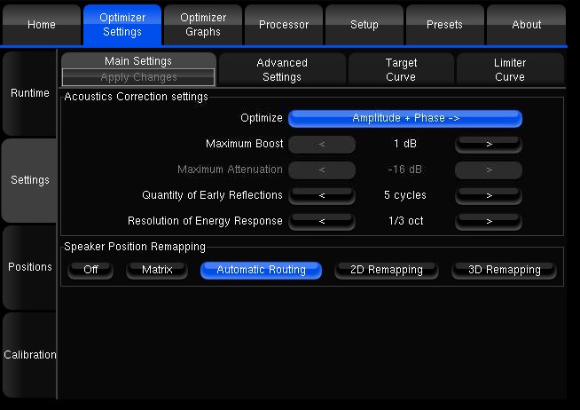

    Har den samme på Altitude også. Men Automatic Routing? Hvorfor? :)
    Det var nok rent tilfeldig at denne var aktivert på bildet, pleier ikke å bruke den. Har målt opp plassering av høyttalere og lyttepossisjon med tommestokk og lasermåler for best mulig symetri, som seg hør og bør for en audiofil med ett lite snev av OCD. Men i går så satt jeg å testet en hel masse kombinasjoner, inkludert denne 😇
    Reaksjoner: TGB
    N
    Næss
    Det var ikke dumt, det skal jeg også gjøre. Men tilfelle Trinnov vil sjekke innstillinger i løpet av dagen, så lar jeg ting være i hvert fall til litt ut på kvelden.

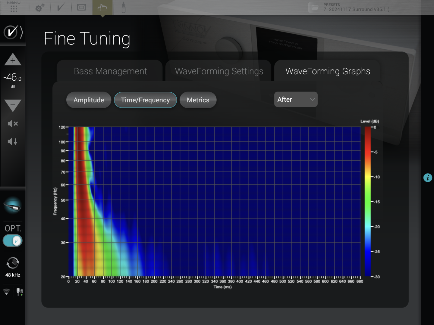

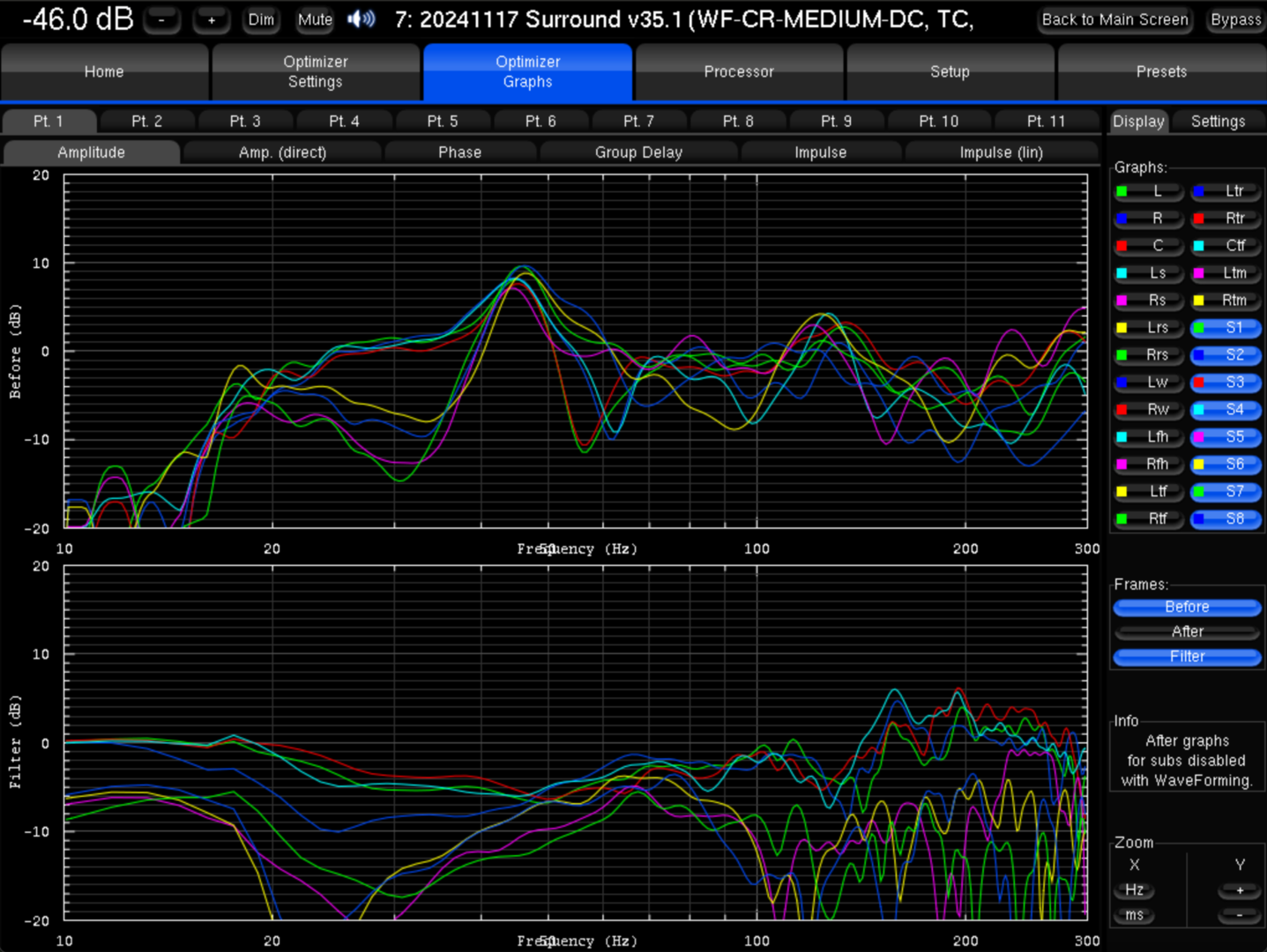

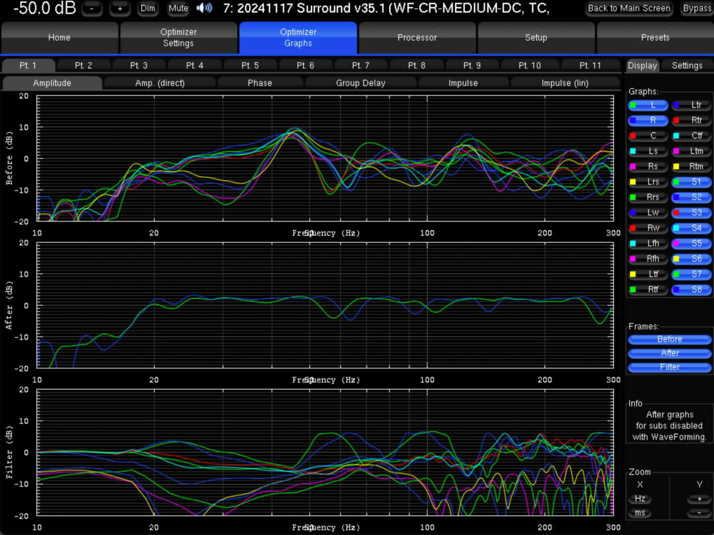

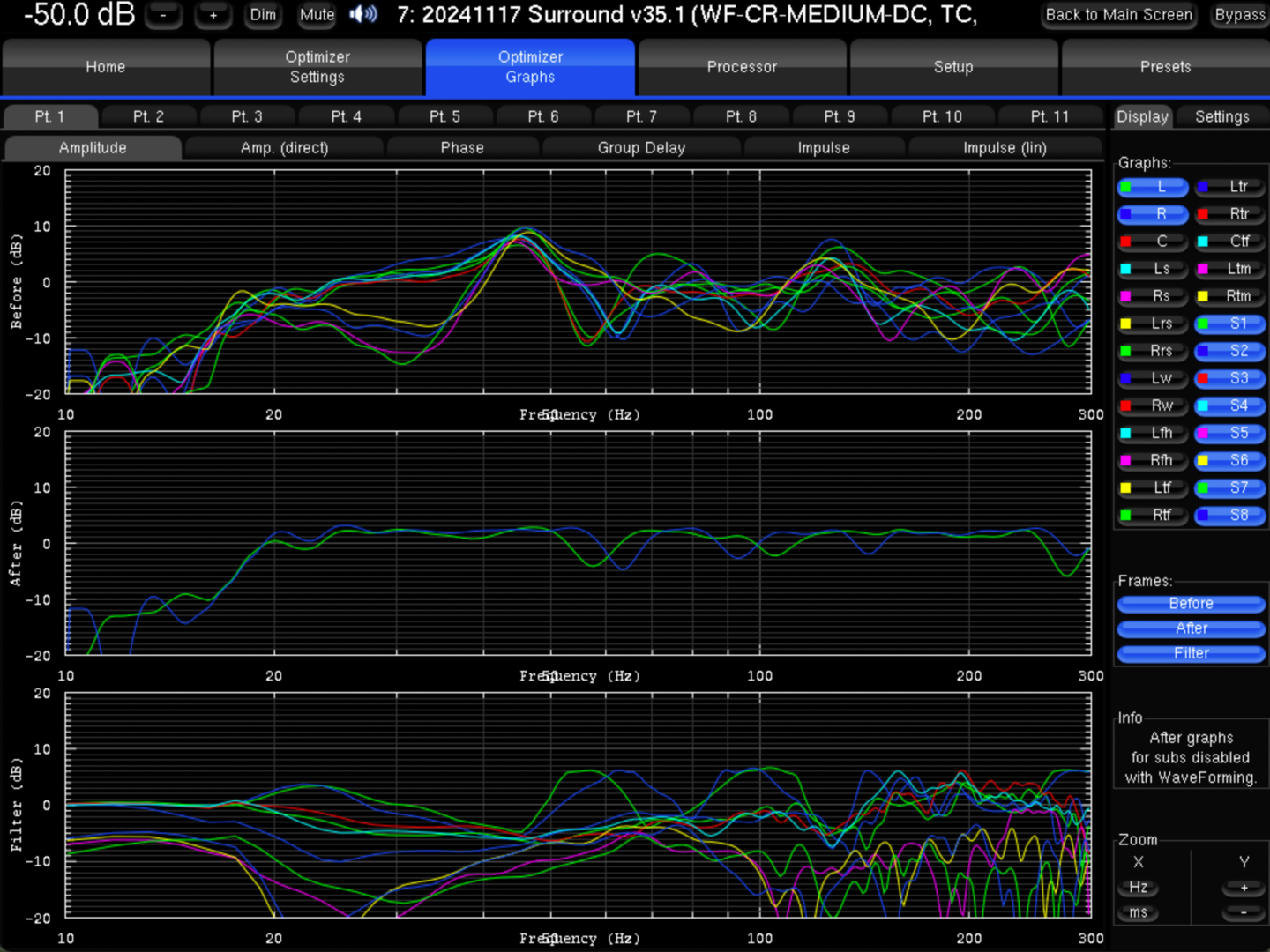

    Med fare for hjerteinfarkt hos @SigbergAudio, legger jeg ut Optimizer Graph som viser sub gaining på + 20 dB. Trinnov sier at dette er en bug, både gainingen og hva Graph viser. Jeg kan mistenkt at Graph viser helt feil, så jeg gjorde REW-målinger med og uten Optimizer. Det viser noen helt annet enn Graph, i store trekk redusert gain i de nedre frekvenser. Er dette en korrekt måte å sjekke reell gain på?

    @Frodm: Amplitude filter viser ikke feil, dette er reelt 20dB gain - ikke anbefalt. Det grafen din kanskje ikke viser er post optimizer level alignment. NB! legg merke til at du ikke kan sammenligne amplitude-filter fra Trinnov med REW målinger; REW måler samlingen av alle sub'ene som 1; Trinnov grafen viser før målinger og amplitude-filter for hver enkelt sub i WaveForming. Estimert "after" graf for WaveForming finner du ikke her; kun individuelle sub'er. For WaveForming estimerte grafer må du gå til WaveForming grafene (og nei, vi ønsker ikke å fjerne visning av filter som legges på hver enkelt sub i WaveForming - dette er svært verdifullt). Du kan selvsagt se på hver individuelle sub, men det blir before + amplitude filter for hver sub som sammenlignes med REW måling av den spesifikke sub'en.
    Dette er min:
    NB! ikke glem at LFE (utgangen) har standard lavpass LR4 filter @ 120Hz. Det reflekteres på REW målingene dine @Frodm
    Trinnov Support sier igjen at Graph viser feil, og at det skal "most likely" fikses i neste release. Målingene jeg gjorde er per sub, ikke samlet sub. Optimizer enabled og så disabled? Blir ikke dette riktig for å se gain per sub? Sier du at amplitude filter ligger på selv Optimizer disabled?
    Nei, before + amplitude filter = after, men dette vises ikke i grafen du pekte på. Men du er inne på noe med at nivå ikke vises korrekt - mener det er del av versjonen som kommer på slutten av denne måneden. Så anbefaler at du ikke spiller grisehøyt og sjekker amplitude filtergrafen etter oppdatering.
    Kan du forklare hva du mener med "before + amplitude filter = after?"
    Kort oppsummert: for bestemt frekvens => before + amp.filter = after. Utfordringen i versjonen du kjører på er at amplitude filteret ikke vises med relativ level alignment.

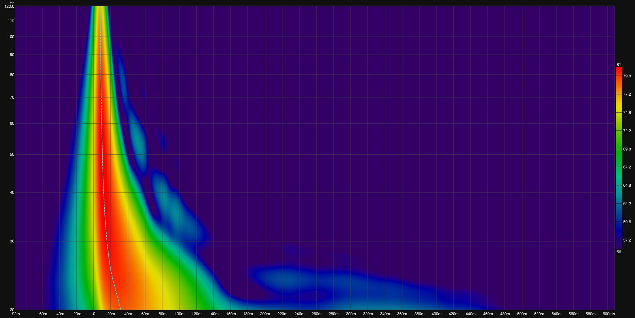

    For egen del har jeg gått mot enda mer modererte Optimizer og WaveForming filter, etter å ha brukt ørene så gjorde jeg en sjekk med REW målinger - ser ganske fornuftig ut dette. Merk at standard lavpass LR4 filter på 120Hz for LFE er slått på her.
    Sammenligner vi med beregnet "after" for WaveForming ser vi at de reflekterer hverandre relativt bra (REW grafen over er ikke normalisert, så derfor tynnere i toppen; hmmm... minner om @alphamale dette :ROFLMAO:).

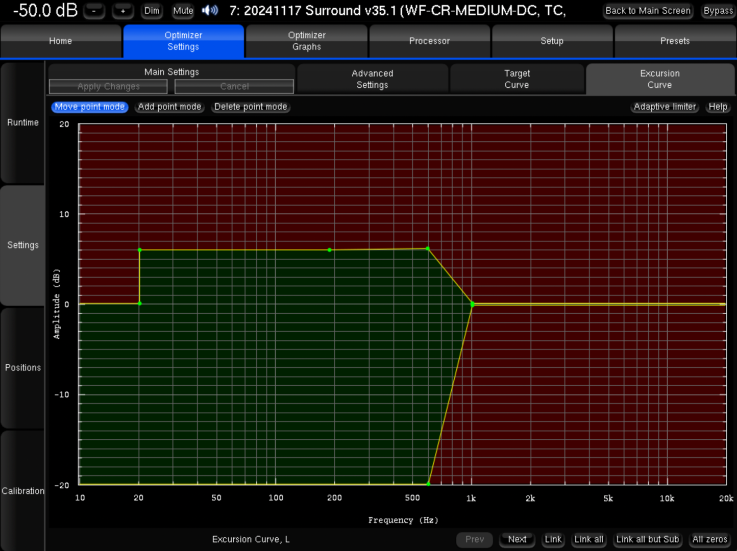

    L + R med BM XO LR4 80Hz. Optimizer fases ut gradvis fra maks 6dB under 600Hz til ingen på 1kHz (negativ korrigering fases også gradvis ut fra 600Hz til ingen på 1kHz).
    Kan fint få denne linjalrett, men det låter ikke veldig bra. Noe avvik mellom kanalene, men stereoperspektivet sitter og vokal sitter eksakt sentrert mellom høyttalere. Litt "uryddig" oppover, men det låter faktisk bedre å ikke korrigere dette. For ordensskyld, viktig å nevne at rommet ikke er veldig optimalt med betong tak, frontvegg og gulv.

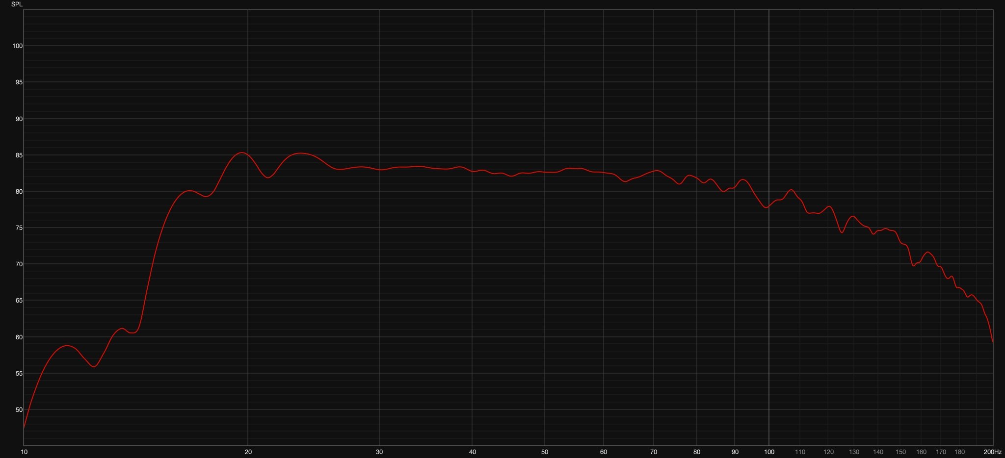

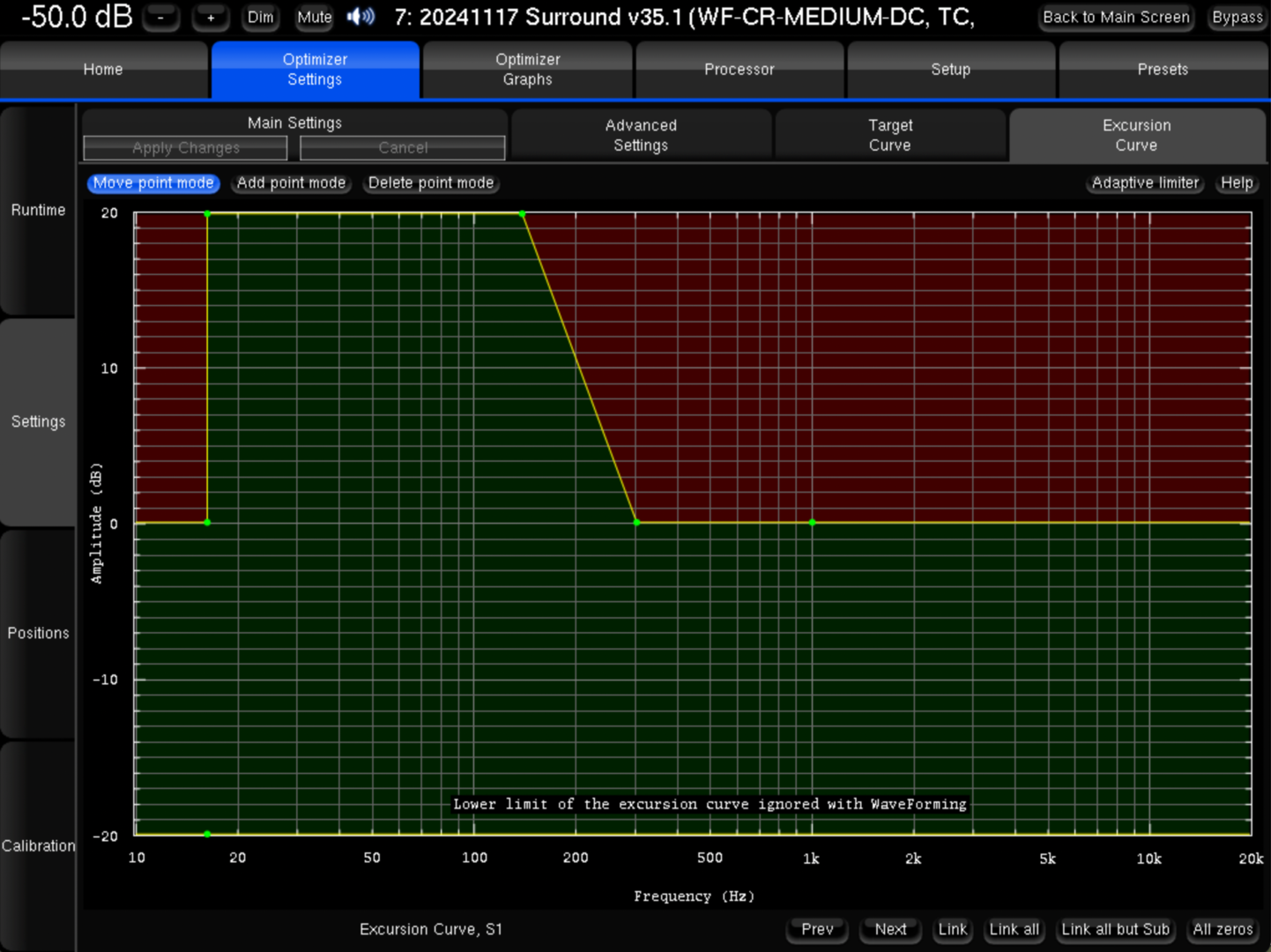

    Amplitude filter for L+R og sub'ene (individuelt) som resulterer i den virtuelle WaveForming sub'en.
    Excursion curve for sub'ene i WaveForming:
    Excursion curve for de resterende 18 brukte kanalene:
    Vis vedlegget 1076716
    Vis vedlegget 1076717
    Vis vedlegget 1076715
    Vis vedlegget 1076721
    Vis vedlegget 1076769
    Vis vedlegget 1076748
    Vis vedlegget 1076749
    Vis vedlegget 1076751

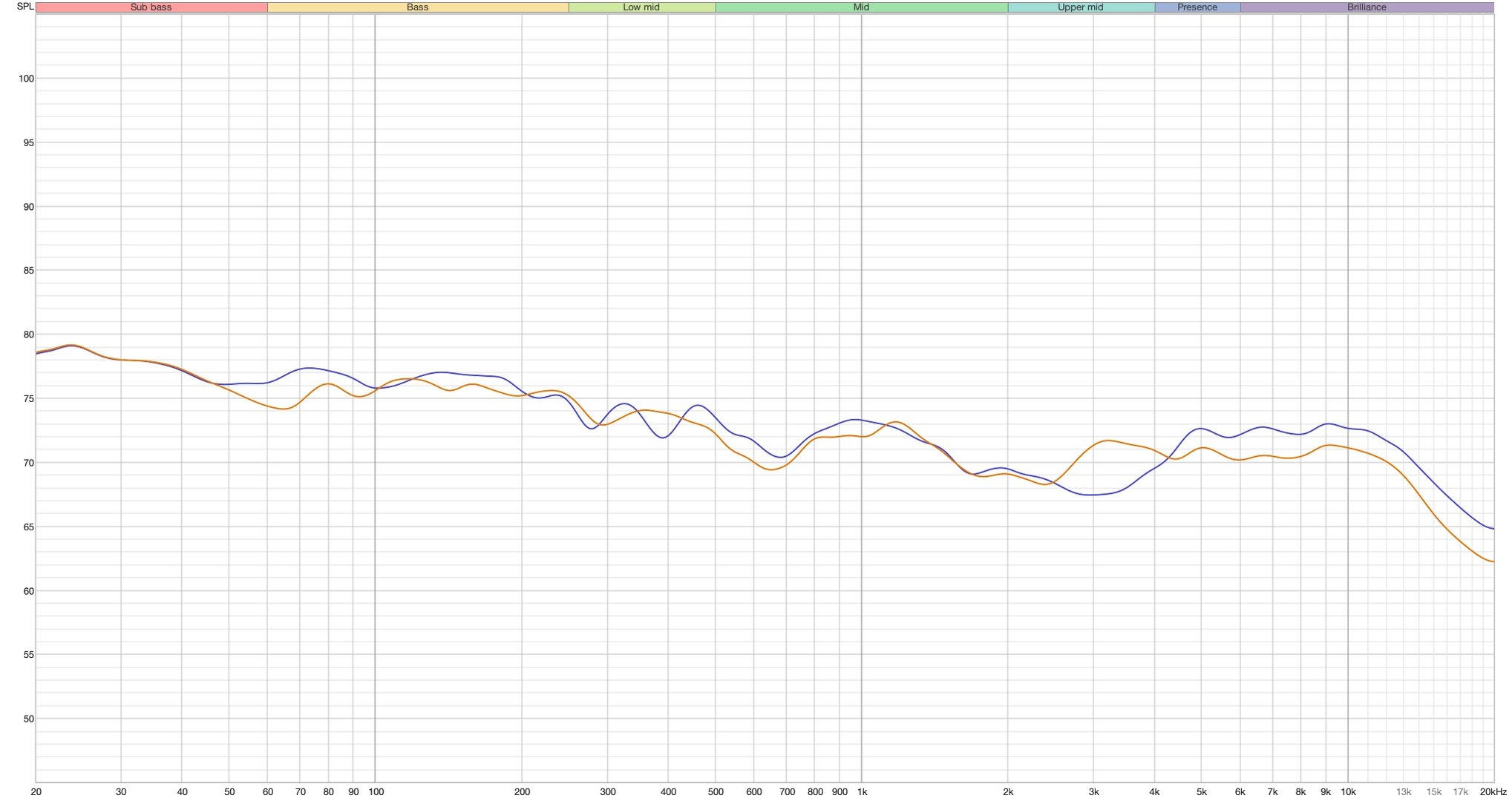

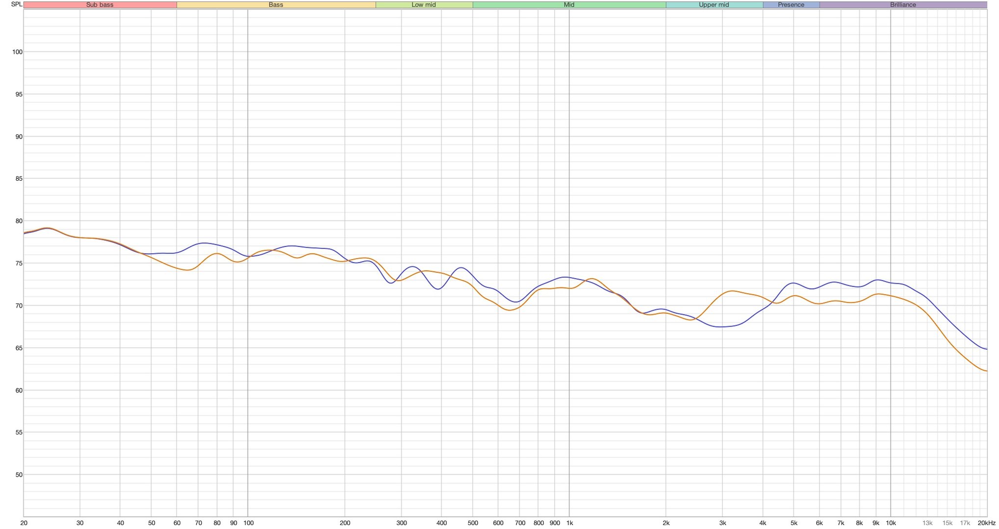

    Hvordan ser target ut?
