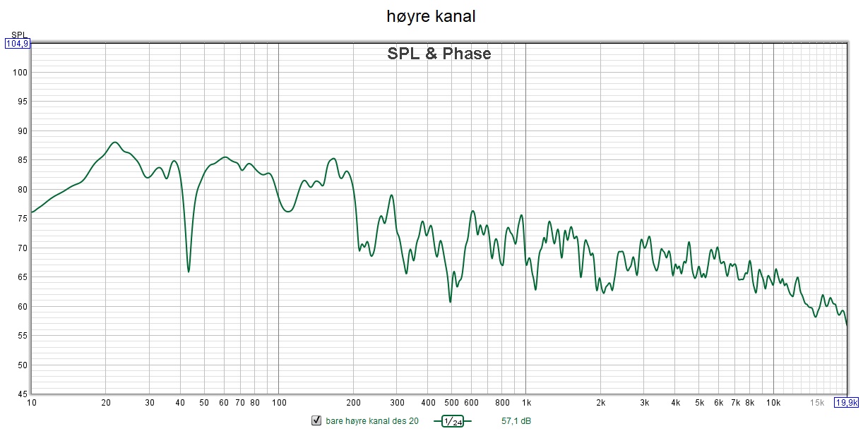

Trykk i mellomtone
  • SigbergAudio
    03.08.2005
    3.614
    8.210
    Østlandet

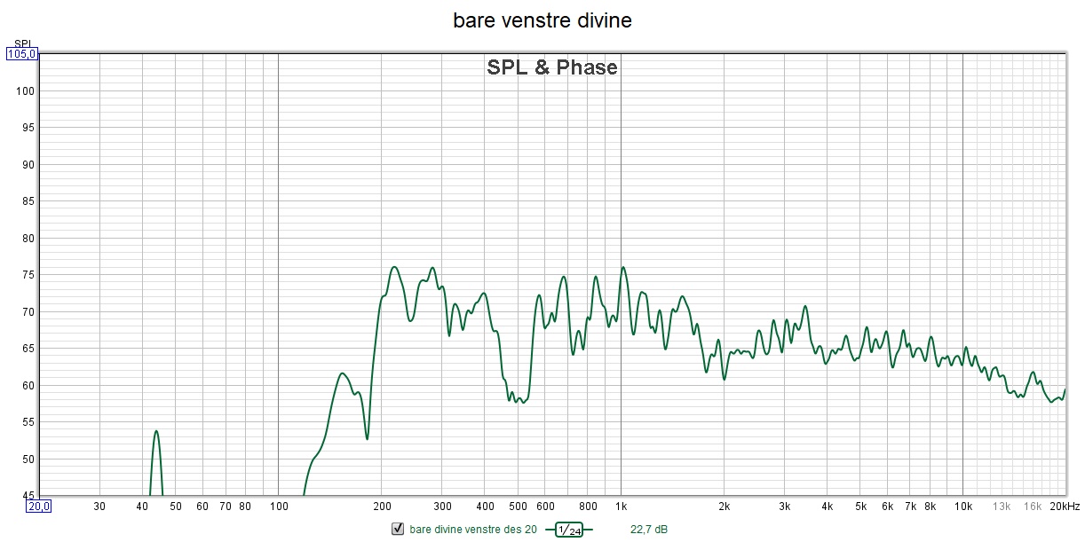

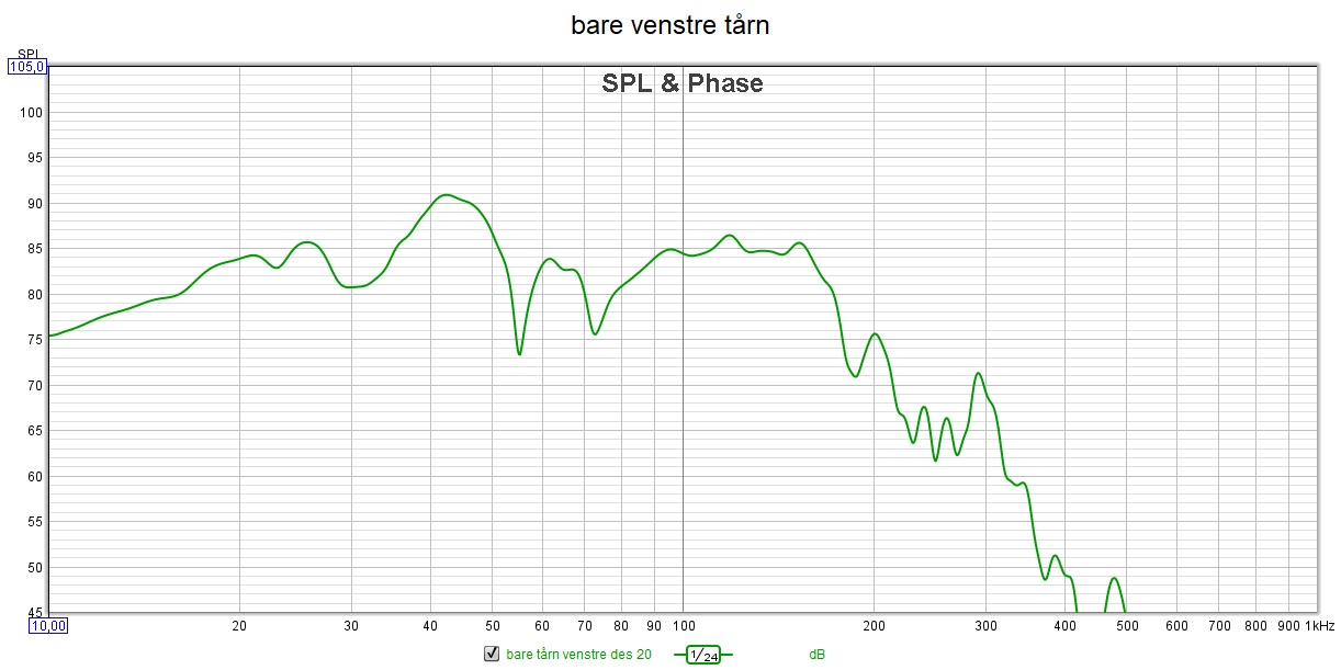

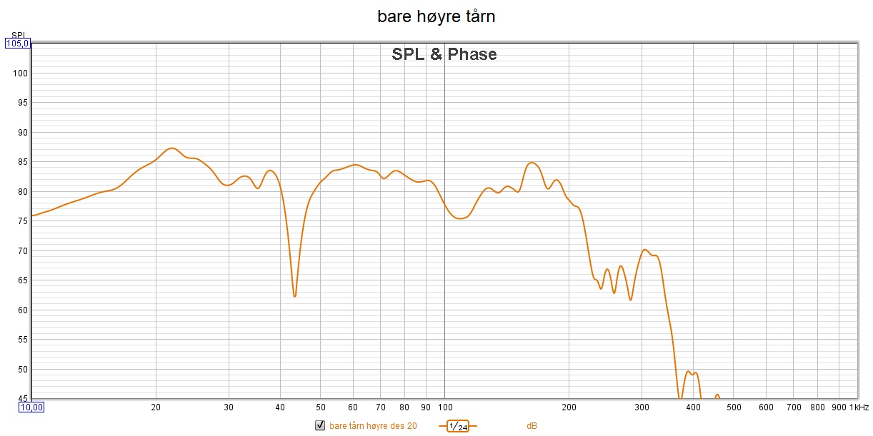

    Tårnene spiller jo tilsynelatende jevnt og fint opp til delefrekvensen hvertfall. Og høyttalerne ser jo heller ikke krise ut fra 200hz og opp bortsett fra dipen Snickers nevner (som tydeligvis er verst i én høyttaler). Men de ser jo nesten bedre ut hver for seg enn sammen (subber vs høyttalere altså). Hva slags / hvor bratte filtre bruker du da? Har du eksperimentert noe med det?
    Men det spørs vel kanskje om det uansett blir feil når du moser opp bassen så mye for å forsøke å fikse gammel puddelrock. Hva hvis du putter på moderne rock/metal typ siste tiår, det må vel bli altfor mye bass?

    Men dipen var tilsynelatende ikke der når du ikke hadde filter på. Sjekk hva du har fått gjort der. Det ligger vel EQ på 2 eller 3 steder i den DSP-en der.

    Basert på problemstillingen, målingene og behovet for mye bass synes jeg det virker som at du ikke har mange akustikktiltak i rommet.
    Litt høyttenkning her. Hvis det øvre frekvenområdet ditt henger like lenge som bassen i rommet vil du trenge mye nivå nederst for å høre og kjenne bassen samt at trøkket oppover blir borte. Dette er fordi direktelyden drukner i senere refleksjoner. Hvis du ikke har akustikkplater i førsterefleksjonene ville jeg begynt der aller først. Hvis dette derimot er et godt trimmer lytterrom kan du se bort i fra hele dette innlegget.

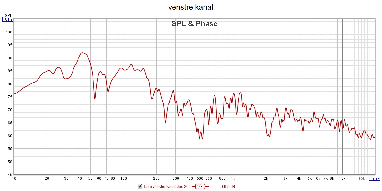

    Tårnåsen
    7-8dB her. Men ganske gradvis fall hele veien her og da.

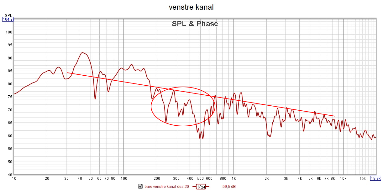

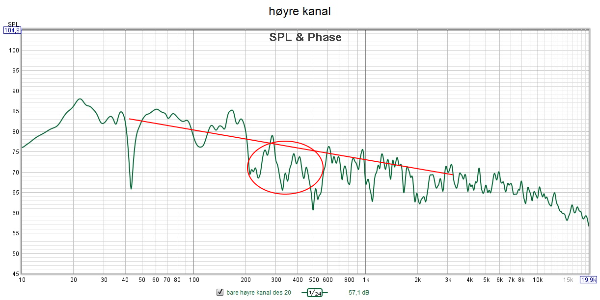

    Selv synes jeg e så mye tilt som over låter litt for tamt med for lite overtoner på mitt utstyr i mitt rom med mine ører. Men mye viktigere: jeg ville helt klart savnet mye av "mellomtone-trøkket" med den ganske betydelige -5dB dippen fra 200-400Hz. Synes akkurat det området er ganskel viktig for TS sin problemstilling. Selv har jeg en forsiktig tilt som starter først ved omtrent 400Hz og kun ned -3dB derfra til 10kHz. Da synes jeg dypbassen henger sammen med resten og med bra smekk. Fullstendig subjektivt alt sammen selvsagt.. :)
    PS: Synes de småfancy 7-tommers aktive mellomtonene på frontene i kinoen sliter litt mellom 200-400Hz mens 15-tommers pappen med stivt oppheng i Westminsterne i stua har megaparty i samme område. Og det er ganske viktig...Skal forsøke med 250Hz 24dB HP til mellomtonen på kinoen snart - tror det kan bli LITT bedre sammen med 12-tommers basser som bare skal spille fra 80-250Hz uansett...

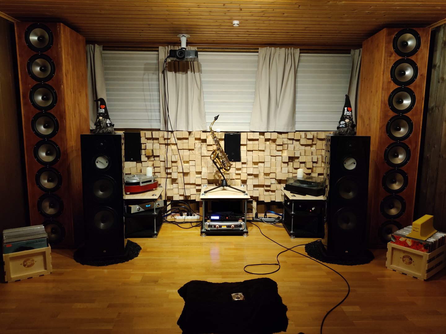

    Har du forsøkt å flytte høyttalerene fremover eller bakover i rommet for å se om disse dalene forsvinner, kan vel være refleksjon fra bakveggen?
    MarkusH
    Tårna er flytta ~40cm framover, lurer på om det var for å ordne litt på den dippen/peaken på 44hz .... Høyttalerne er plassert slik at jeg ikke får de lenger bakover mot framvegg .... Bafler er 140cm fra framvegg, vet det ikke er optimalt ...

    Skulle ikke tro at en endring i plasseringen av frontene skulle gi store endringer for 44hz iom du deler subbene såpass høyt.
    Tenkte helst på problemene rundt 500hz
    MarkusH
    Hadde en stygg dip/peak på hver side her når tårna stod helt baki hjørna i alle fall, den ble så og si utligna når jeg flyttet de lenger ut i rommet .... Før lå peaken/dipen på forskjellig frekvens, men når jeg flytta de fremover utligna de hverandre .... Dipen/peaken på 44hz er jo slik ... Mente den lå litt høyere i frekvens dog, har delt litt ulikt også, begynte vel på 80hz(?), vet at delinga har stått på 130hz og 170hz også .... Får smoothest respons med deling på 180hz, derfor delinga er der .... Får en stygg dip på 160hz hvis jeg deler mellom 130 og 180hz ... Frontene er kun brukt der de står nå pga at racka står rett bak de, høyttalerne er jo ikke akkurat noen småtasser med sine 52cm dybde, 125cm høyde og 40cm bredde ... Alternativet må være å dytte tårna lenger inn mot senter av rommet, litt bakover og da ha Divine på utsiden av de, eller rett foran de .... Tårna er jo 50cm dype de også da ....
    Kan du ta et bilde av oppsettet sett fra lyttepossisjon?

    Men det er jo tilsynelatende ingenting galt med responsen til tårnene, så usikker på om du trenger å jobbe mer med de. Diper/peaker fra 200hz og opp må du naturlig nok flytte høyttalerne for å fikse på.
    Hva med å sette de tre rackene ved siden av hverandre i senter så du kan sette høyttalerne mye nærmere bakveggen?

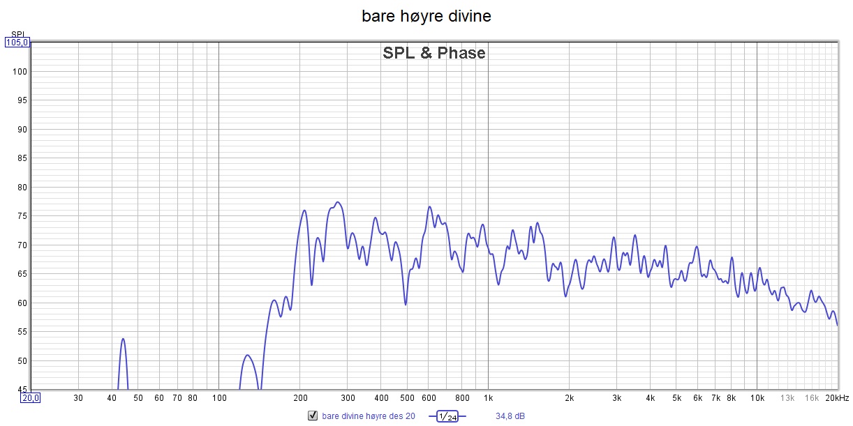

    Som Makkintosken vel spurte om tror jeg, hva om du laster opp høyre og venstre kanal samtidig, og så trykker på average knappen så vi ser summert snitt av disse?
    Ser jo forøvrig som andre er inne på ut som om du mangler ganske mye nivå i begge kanaler i det området du trolig savner trøkk. Denne dalen blir jo enda verre ved at nivået i bassen er skrudd så høyt. Dette ville trolig sett endel bedre ut hvis du drar høyttalerne inn mot bakveggen istedenfor å ha de langt utpå gulvet.

    Det fremstår som fristende å foreslå å trekke høyttalerne nærmere lytteposisjon. Siden du deler såpass høyt skal ikke støtte fra framveggen behøves, og det er nok i stor grad der det oppstår utfordringer.
    Hva tenker du 3-500hz-greiene kommer fra her da, gulv?

    Vanskelig å si, men andelen direktelyd vs refleksjoner vil typisk modifiseres når man flytter på høyttalerne. Det er et eksperiment som fort gir en del svar.

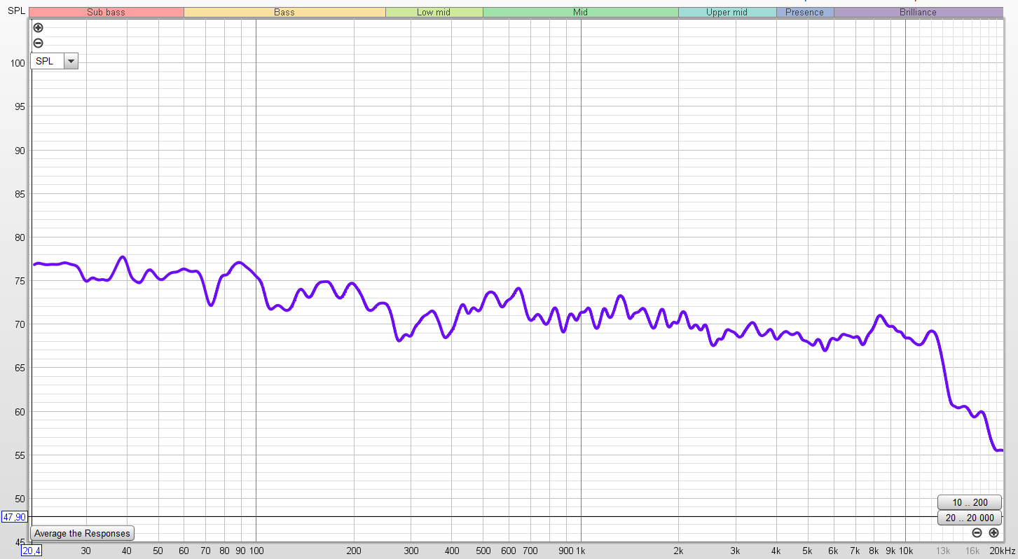

    Da har jeg hørt gjennom kjapt her på mitt oppsett, ca slik kurven jeg delte, er kanskje 1dB mer i bassen nå enn da den ble målt.
    Svart: Høres ganske balansert ut
    Hur sjuka er vi: Litt tynn lyd i basstromma, ellers ikke krise
    Mer enn du ser: Ganske bra trøkk i trommene her, synes igjen det låter ganske balansert, ville ikke dradd på mer bass her
    ingenting vackert: Igjen bra trøkk, ganske balansert.
    Self vs Self - Pendulum - ikke åpenbar mangel på bass eller trøkk her heller - ganske fett både trommer og riff. Nesten litt mye bass på trommene. Såpass tøff at jeg la den inn på min interne demoliste for rock.
    Nå spørs det jo litt hvor høyt du spiller også, det har vi ikke vært innom, spiller du veldig lavt vil du jo kreve noe mer bass. Lå på moderat nivå når jeg hørte gjennom disse, ca 80dB.
    Oppsummert er det ingen av disse låtene med mulig unntak for "Hur sjuka er vi" som burde trenge noe unormalt løft i bassen for å låte riktig.
