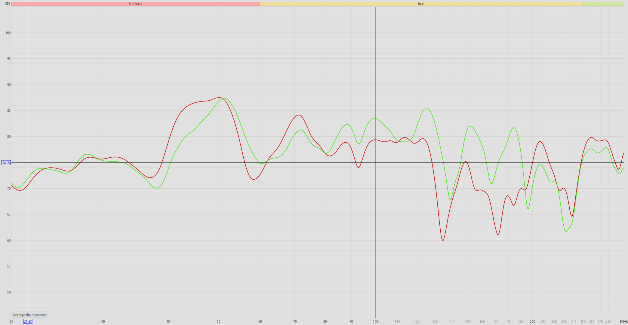

    Foreløpige målinger, forbehold om endringer, dette er også kun in-room i lytteposisjon
    Mer detaljerte målinger kommer etterhvert
    I lytteposisjon i rommet over, med høyttalerne 10-15cm fra bakvegg (venstre+høyre+snitt):
    10-200hz (i lytteposisjon, ingen smoothing, ingen subwoofer).
    Merk at referansenivå er 75dB (snitt av 300-5,000hz) på denne målingen. Så relativt til det er -3dB in-room ved 22hz, og -6dB ved 16hz.

    Test i et annet rom. Ikke så åpenbar / stor forskjell som det første, men også her mer energi fra ca 100hz og oppover. Grønn er med bassene rettet bakover / inn mot vegg.
    Vis vedlegget 1041243
    I begge rommene ser man tydelig hvordan kanselleringene mellom 100hz og 200hz er vesentlig redusert med bakoverrettede elementer.

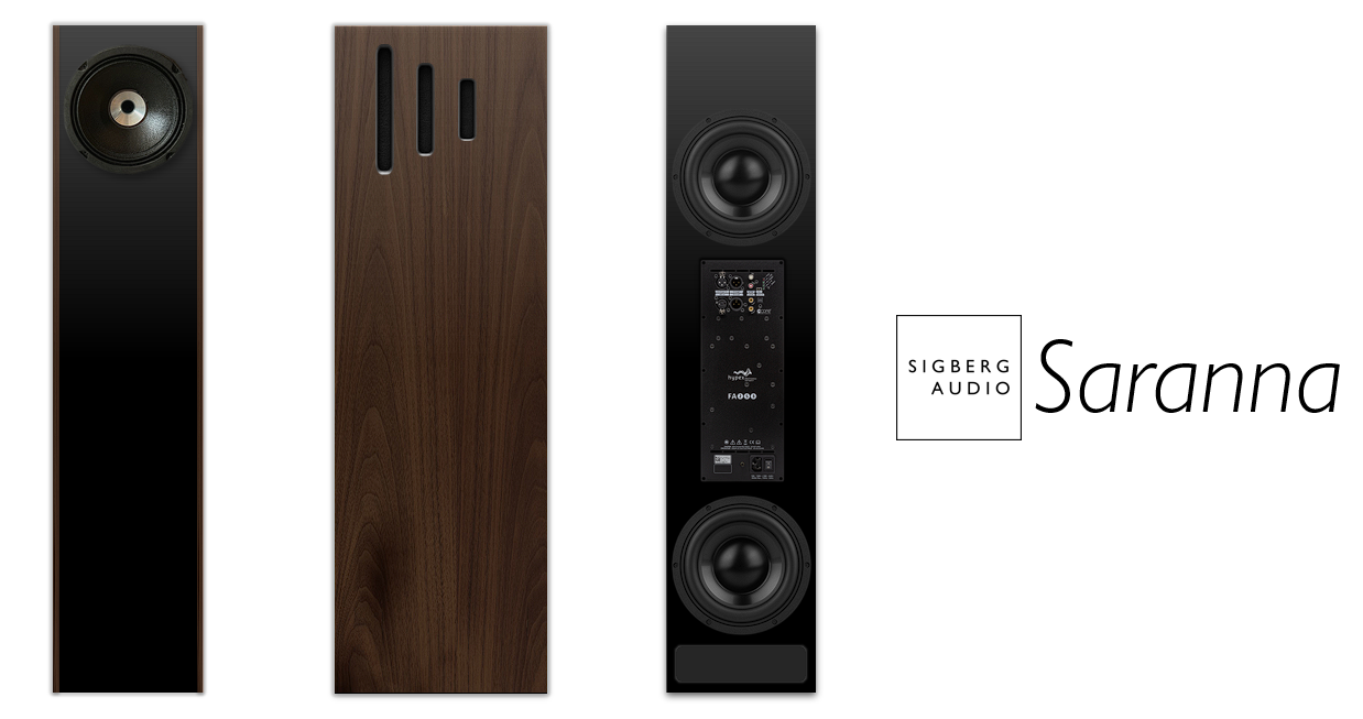

    Angående de kartoide slisser så synes jeg at de i #299 ser best ut. Håper de ikke har akustiske ulemper.
    hvego
    28.09.2009
    388
    470
    Én stemme til på familielikhet på slissene.
    hvego
    28.09.2009
    388
    470
    Ikke tull med slissa mi, om det er lov å si…
    J. Brünnhilde
    30.863
    26.149
    SBS.1 har ikke slisser i det hele tatt.
    Om nå @SigbergAudio bestemmer seg for å lene nyskapningen bakover hadde det kanskje vært en artig effekt om slissenes bunnavslutning ble parallelle med gulvet.

    Enda en stemme til slissene i #290. Ser definitivt bedre ut i mine øyne, uten at det forsåvidt er av noen videre betydning.

    @JMM @Valentino @hvego @Peter
    Ah, glemte visst å oppdatere det i skissen. Hva man gjør her har akustiske effekter ja, og det blir endringer på dette i neste prototype, så får vi se hvordan det blir til slutt på produksjonsutgaven.
    Jeg tenker også det er fint med litt familielikhet. Det som lages i prototypen nå er vel en slags blanding av de to alternativene, det blir to porter men med ulik lengde. Slissene er også noe grovere enn før og litt justert avstand.

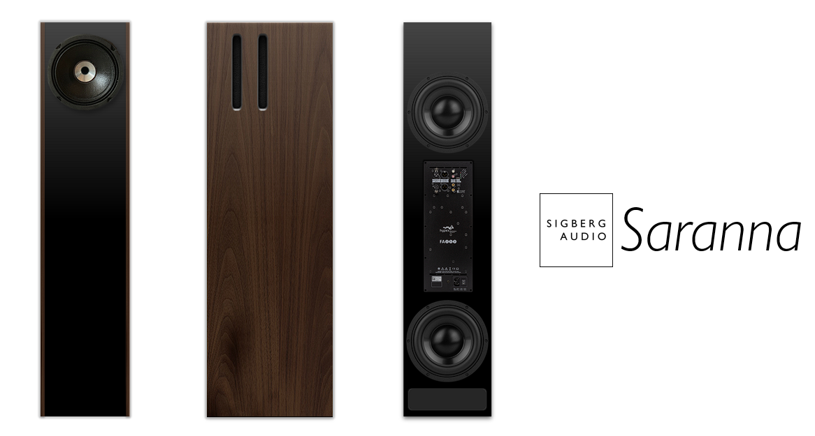

    Enig med Bergfinn, men siden jeg uansett ikke har råd så skal jeg være veldig forsiktig med kravene jeg stiller. Okke som, veldig svak for figured willow (hint, hint)....
    Ellers synes jeg siste utkast er veldig flott, muligens bedre enn #290.

    Var visst mye unøyaktigheter i skissene i dag. Den siste var 240mm baffel men skal være 250mm. Driverne bak sitter også tettere og nærmere forsterkeren, for å gi plass til øvre kammer (som får skrånet bakvegg for ikke å kollidere med øverste basselement). Noe slikt.
