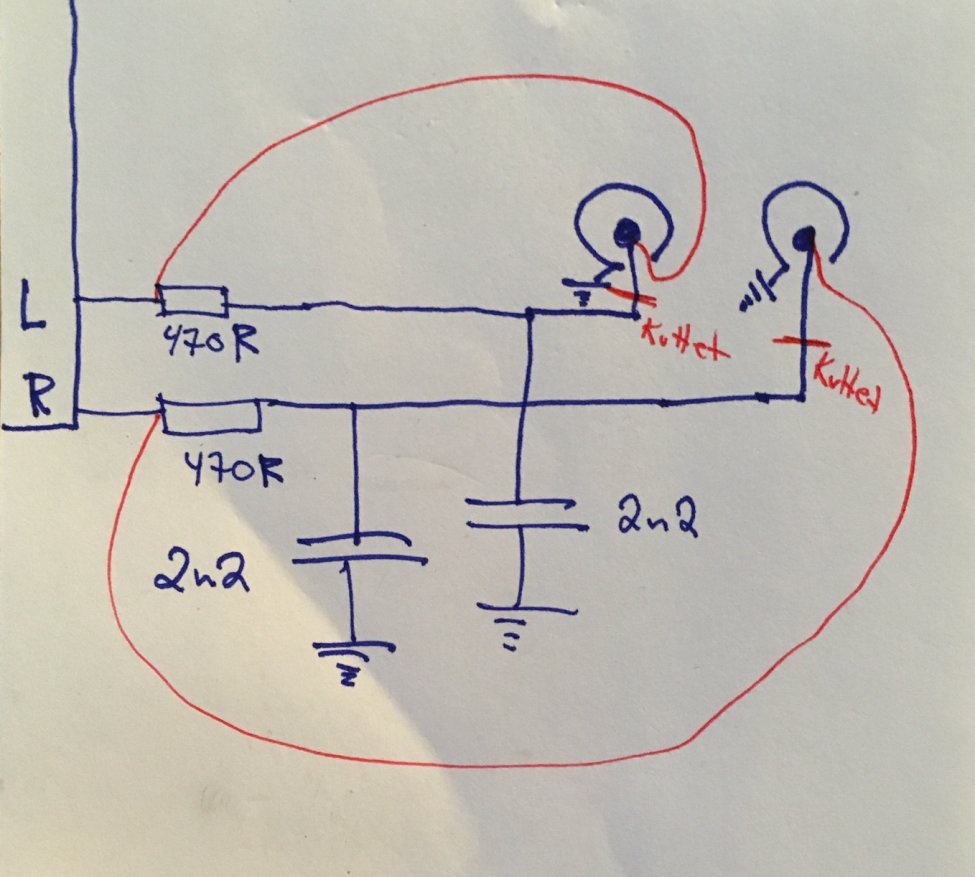

    Hei, har prøvd neg på litt modifisering av dacen Henry MK3( tatt en Lampizator ). Montert nye RCA plugger og tatt ut signalet rett fra chipen ( første punkt etter, ingang til 470R ). 0,5mm sølv som signal og 1.0mm til jord.
    Som dere ser er gamle signalvei kuttet ved at gamle RCA er deloddet fra printet. Signal jord går til printet sim orginalt.
    Så, signal går også via motstand og paralelt til jord via 2n2. Har tenk og kutte gamle signal ved 470R, altså feks klippe av motstand ( dele den på midten ).
    Er det lurt eller er det best for chipen og ha belastningen fra 470R og 2n2 ( mothindrer oppsving )?
    Og det ble helt klart et løft!! for en diskant det ble, og mere kropp/bass, Ikke så flink med og beskrive lyd men vet hva jeg hører ( : Mye av løftet kan også komme av RCA pluggene, de orginale tror jeg hadde metalskinne til signal fra printet.
    Har tenkt og mode litt til: Bytte os-con med Elna Silmic 2, den er i 470uF og 1000uF. 1000uF/6.3v skal være mulig og få plass til liggende (12.5mm + 20.0mm).
    Eller er ikke størelsen så viktig, 470uF ok?
    Så de blå RIFA 10nF, noen som har prøvd og fjærne dem?
    De 10uF Polymer Aluminium ( 4 stk ) øke dem til 47uF?
