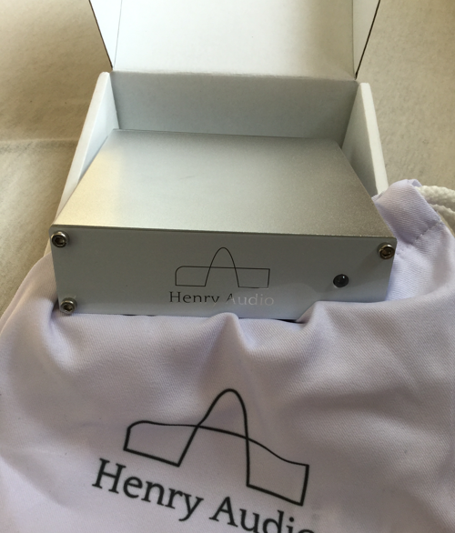

    Da ligger det an til at jeg blir en venn, for med i bagasjen fra Oslo kommer denne lille tassen som jeg har stor tro på. Den skal gjøre meg kjent med Børges lydfilosofi slik at jeg har en aning om hva som er i vente. Må innrømme at jeg er spent, det jeg forventer er mer oppløsning nedover, for nå har jeg høyttalere som leverer nok nivå i de laveste oktavene til å få utnyttet slike egenskaper.
    Det er godt vi har slike produsenter som Børge, som ikke er fulle av slangeolje og grådighet. ;D

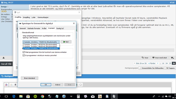

    I stor grad er det "if it works, don't fix it". Samtidig er det slik at aller best lydkvalitet får man når operativsystemet ikke endrer sampleraten. På Windows er det WASAPI- og ASIO-protokollene som sørger for det.
    Såvidt jeg vet bruker Tidal WASAPI.
    Plugg inn DACen og se hvilke samplerater som er tilgjengelige i Windows. Høyreklikk på høyttaler-ikonet nede til høyre, venstreklikk Playback Devices, bla og høyreklikk på DACen, venstreklikk Properties, venstreklikk Advanced, se hva som finnes i listen over samplerater.
    Avhengig av Windows' innebygde driver og firmware i DAC vil du se forskjellige lister over samplerater. Når alt fungerer optimalt skal du se 44.1, 48, 88.2, 96, 176.4 og 192. Når Microsoft tar ut alt av bugs, har du alle sammen. Eventuelt vil ny firmware også gi alle sammen.
    Børge
    baluba
    18.02.2009
    24.587
    15.158
    Kopervik og Bergen
    Dette er det jeg får opp. Lar den stå på høyeste foreløpig. Virker helt brillefint, men hvis jeg velger en sang midt i et album gjør den en bitteliten pause på et halvt sekund noen sekunder ut i låten. Myk nedfading og oppfading. Spiller jeg et album fra starten går alt som normalt.
    borge
    04.01.2007
    288
    174
    OK, da ser jeg hva som foregår og hvilke bugs Microsoft fortsatt ikke har tatt ut.
    Hvis musikken opprinnelig var 44.1, anbefaler jeg at du bruker det. Det er fullt mulig å oppdatere firmware på DACen slik at du får alle seks sampleratene på Windows. Det er beskrevet her: https://github.com/borgestrand/sdr-widget/blob/audio-widget-experimental/AW_readme.txt#L508
    Bruk den med denne filen: https://github.com/borgestrand/widget_binaries/blob/master/awx_20170830_mkII_RC06.elf
    Jeg har ikke klart å finne noen enklere fremgangsmåte for oppdatering.
