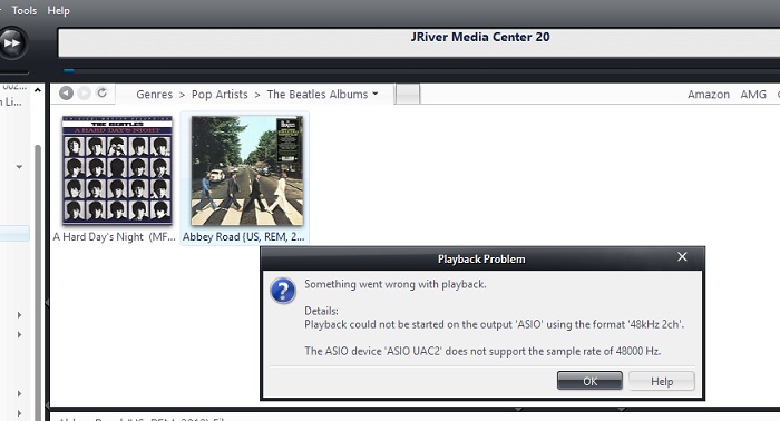

    Etter at Windows har fått UAC2-kompatibilitet har jeg ikke spilt noen filer av fra HDD, bare strømmet fra Tidal og Spotify i tillegg til YouTube i Chrome. Det har gått helt fint, men i dag skulle jeg spille noe fra HDD og fikk denne meldingen i Jriver.
    borge
    04.01.2007
    288
    174

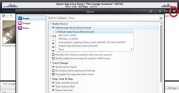

    Det er fordi Windows har skrudd av ASIO-driveren med sin siste oppdatering. Trykk på "|||"-ikonet oppe til høyre og velg DACen slik den presenteres av Windows' innebyggede UAC2-driver. Den skal være på den listen.

    Mener du det ikonet som fører til DSP og avspillingsoptions i Jriver? Måtte forandre til Default Audio Device for å få lyd.

    Det er bedre å velge den 4. linjen med DACen. Da tvinger JR Windows til å bruke WASAPI, som er den beste tilgjengelige protokollen på den listen.
    Børge
    Nå funket det. Fikk ikke lyd da jeg testet i stad, men nå er det i alle fall lyd. :)

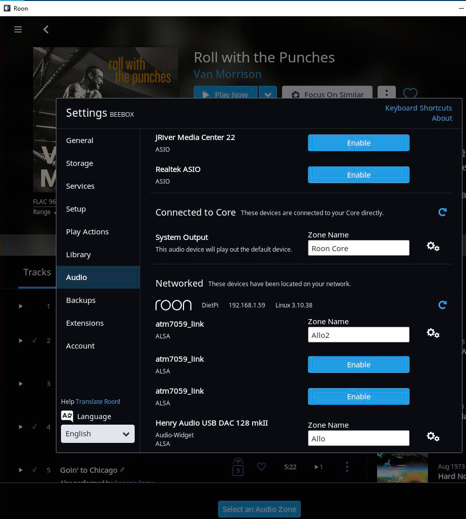

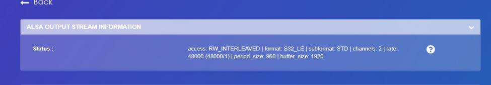

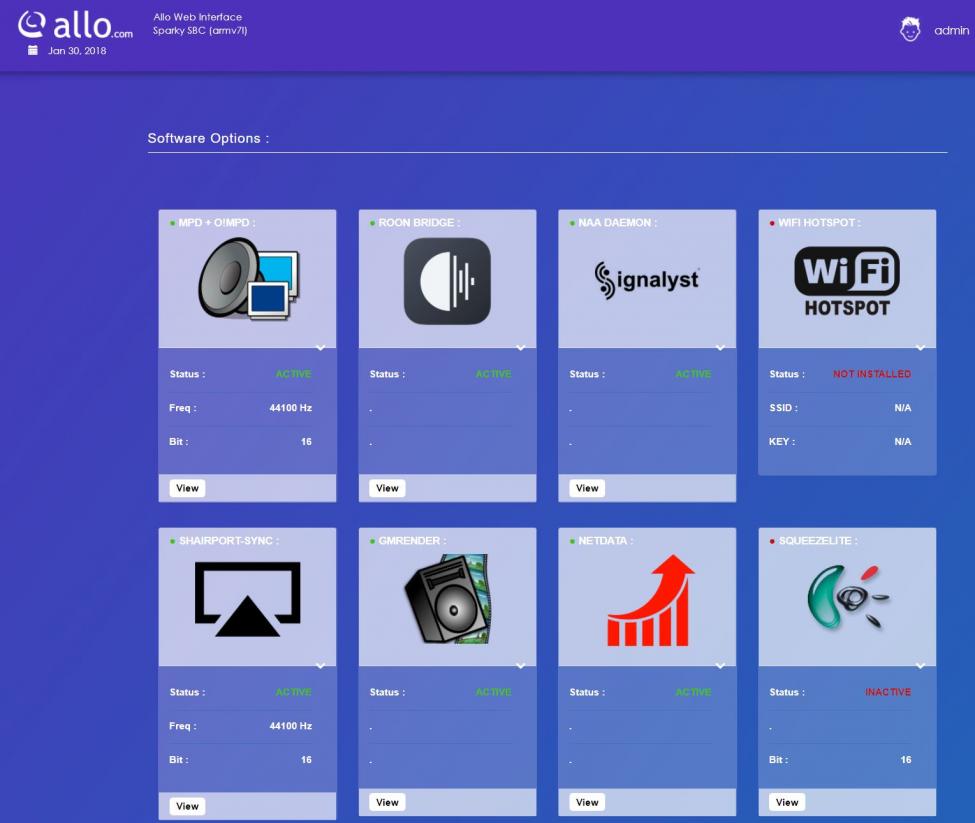

    Hei. Jeg har fått meg en Allo Sparky USB Bridge. Jeg får kun masse støy når jeg prøver å spille fra Roon. Er det noe tips der ute for å få dette til å funke?
    baluba
    18.02.2009
    24.587
    15.158
    Kopervik og Bergen
    Du trenger ikke bruke ASIO-bridge lenger i Win 10. Kanskje det er årsaken til støyen? Uansett så kommer nok Børge med en presis diagnose om ikke lenge, men du får la ham få ha helg først. :)
    borge
    04.01.2007
    288
    174
    Hei,
    jeg har ikke erfaring med akkurat det oppsettet. Det første jeg hadde sjekket var om samme DAC og kabel spiller OK på en annen datamasking. Gjør de ikke det, bytt kabel. Hjelper ikke det heller, ta kontakt!
    Neste trinner å sjekke om det er noen forskjell på UAC1 (grønt lys) og UAC2 (rødt lys) på det oppsettet du bruker. Noen operativsystemer (primært Win7) er følsomme for det. Test også om andre DACer oppfører seg som de skal. Gi meg beskjed hvis det er store avvik.
    Sannsynligvis får du bedre hjelp av brukergrupper for Allo. Fortell dem at DACen bruker asynkron USB-overføring med eget feedback-endpoint på både USB Audio Class 1 og 2.
    Er det noe som helst hørbart musikk-innhold i støyen du hører? Hjelper det å spille av veldig svake musikk-signaler? I så fall kan det være feil i operativsystemets konvertering mellom 16 og 24 bit. DACen er låst til 24 bit stereo i alle modi.
    Håper noe av dette hjelper.
    Børge
    Baldiman
    25.06.2009
    127
    18

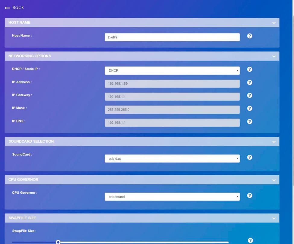

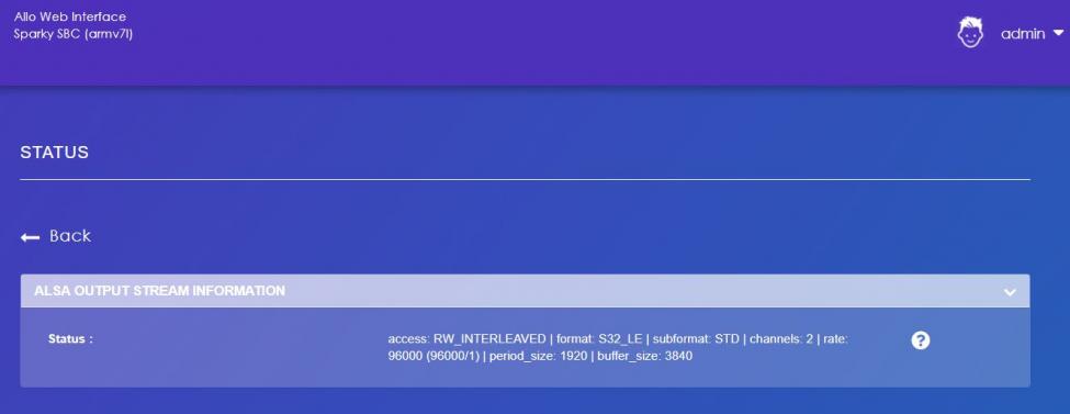

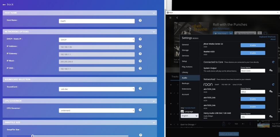

    Hei. Jeg fikk link til et nytt image som jeg la inn, og nå funker det som bare det. Og wow for en forbedring fra å spille rett fra stue-pc'en. Denne er jo laget spesielt for Audio og i følge Hans Beekhuyzen, så spiller jo denne på høyde med SOTM sms 200 til en tredjedel av prisen.
    At du ikke sender en dac til Hans Beekhuyzen for review. Han har mange følgere på nett.
    Litt geekinfo fra Allo usb ang dac, når den spiller.

    Hm, det var interessant!
    Spiller du 44.1-innhold? I så fall burde den holde seg til den raten.

    Spiller det meste av sample rates inklusiv dsd. Er dog allergisk mot mp3 :)
    Spiller en annen skive nå, så da forandret info seg.

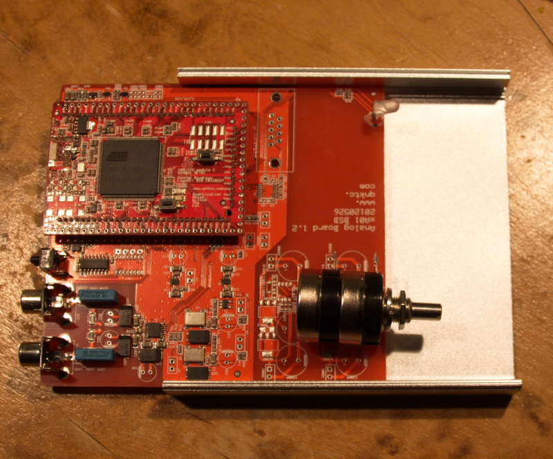

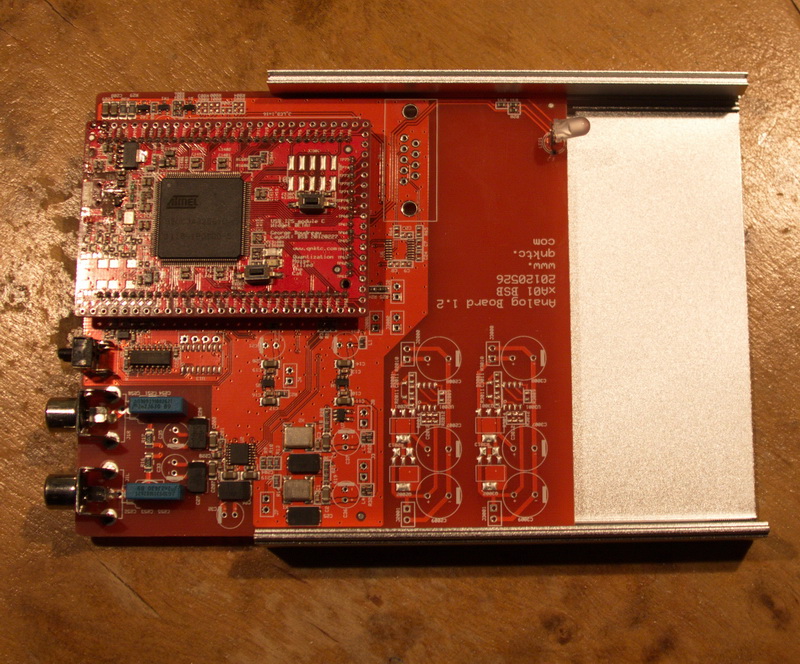

    Litt tviking er vel lov,
    Har kjøpt 2 QNECTer,
    Den ene solgte jeg videre til en komis som kjører den som dac i sitt hovedanlegg med bla Holton power.
    Etter en stund med noe klaging fra partyavdelingen på manglende fot ved Youtube avspilling fikk den stasjonære PCen ny lyd.
    Kjempeprodukt, den leverer som bare det. ;)
    Etter en litt overivrig bruk av usb inngangen på min kompis sin QNECT så måtte den tibake på service.
    Jeg loddet på en usb kabelstump siden selve kontakten var knekt.
    Mens vi var igang monterte jeg liksågodt inn et Tocos potensiometer som volumkontroll,
    Grei skuring å montere, loddet på plass på nederste print,
    Borret hull i frontplata der det passet fint med høyden.
    En liten knott og min kompis hadde fått seg en ny Dac-Pre.
    Den driver Holton nxV300R2 uten problem.

    Kult mekkeprosjekt! DACen er laget for å både låte bra og for å være utgangspunkt for de som liker seg med en loddebolt.
    Børge
