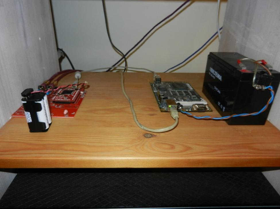

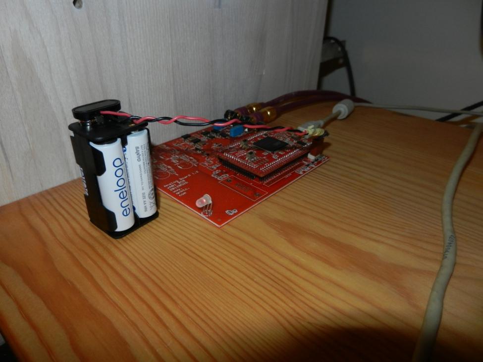

    Har nu taget springet til ekstern strøm.
    Fjernet først R26 (tak til HR for goe bilder - de er næsten for go´e - damn, den er lille, den smd modstand..:rolleyes:
    Fik klaret det ved at varme midt på den og trykke i midten af komponenten med retning ind usb-delens connector med en bittelille skruetrækker; den hoppet forholdsvis problemfrit af og jeg fik ikke ødelagt noet..
    Også inspireret af HR loddet jeg et pc-stik på (lufter 3 benet han-stik fra pc med et midterste ben fjernet, de 2 resterende passet med loddepunktene i pcb´en)
    Batterier er 4x AA Nimh 1900 mAH i serie, opladet måler ca. 5.4V uten last; har siddet og lyttet nu det meste af dagen (ca. 8 timer og kører stadig (har ikke et fungerende multimeter lige nu..)). Daglig brug vil vise hvordan det fungerer i praksis med opladning osv.
    Jeg har ekstra sæt batterier og bør vel anskaffe endnu en batteriholder og måske en switch på +ledningen (slukker nu ved at tage stikket af batteri-holderen)
    Og lyden :)?
    Må først sige at jeg er begrænset af 2 ting:
    - ufærdige Diy-Duelund HT-kabler, der ikke har fået linolie og ja, de har (med Drossels ord) "overdrevne sibilianter" + mine Ht´er er Kef Ls/5a, så ingen reel dybbas
    Men: Mere "full-bodied Sound", som de siger: Flere detaljer, som samtidig hænger sammen på en mere homogen måde (det er vel det, der hedder mere "analogt" ?) - og mer information fra bunden end før (trods mine små Kef´er)
    Jeg er glad, der er klar forbedring (lytter nu til Jethro Tull: Benefit (den akustiske guitar står lige i skabet) - og Aqualung; (DCC gold disc, Steve Hoffman 1997 - sjov historie mht. den mastering, i øvrigt): Det hele lyder godt:))
    2 næste skridt er givet: Forskriftmæssigt udvalsede og udglødede, med silke og linolie isolerede HT-kabler, som så også skal bruges som intern kabling i skridt 2: Full-range højttalere. Dac´en er på plass for nu.
    Et par bilder af musik-pc set-up´et: Alix-kort med Mpdpup Linux musikserver og Usb-Dac´en, nu begge med batteri :):
