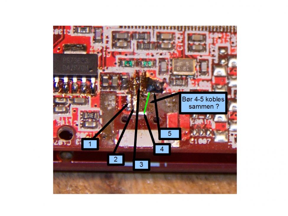

    Har en Qnktc ver 1,2 inne for rep etter at USB plugget "var ramlet av".
    tror ikke jeg får brukt om igjen hunnpluggen på printet så jeg har loddet kablene direkte på.
    har loddet på 4 kabler:
    sett bakenifra / ovenifra omtrent slik med usb kabelen loddet rett til printet fra venstre til høyre
    -rød
    -hvit
    -grønn
    -svart
    nr 4 var ikke tilkoblet noe i mini USB pluggen og andre enden av usb pluggen har bare 4 kontakter.
    For øyeblikket er svart (jord) tilkoblet helt til høyre -pinne nr5
    -pinne nr 4 er ikke tilkoblet noe, printet var ødelagt men det ser ut som at pinne nr 4 dvs den printbanen som går ned og rundt skulle ha gått sammen med nr 5.
    Skal den legges sammen med jord nr5 ?
    Ps dacen fungerer uten at 4- er koblet sammen

    Pelle,
    Det er fire ledninger pluss skjerm i en USB-kabel. Det er fem pinner pluss skjerm på pluggen. Har egentlig aldri helt skjønt (eller forsket på) hvorfor USB mini-B-plugg har 5+skjerm. Så hvis dette funker, tror jeg det er riktig!
    Du kan bare gå i gang og sage i printkortet der de to ikke monterte kretsene er. Dette er eksperimentelle power-regulatorer som noen mente hadde noe for seg, så de har overlevd på kortet slik at de som vil kan bestykke dem.

    pellesmil
    14.04.2005
    1.696
    350
    Skedsmokorset
    Nydelig
    Takk for hjelpen Børge.
    Nå vet jeg jo at dacen funker men er fremdeles litt usikker på om det orginale printet (før printbanene ble ødelagt hadde en forbindelse mellom pinne 4 og 5.?
    Ser sånn ut når jeg ser på restene av printet.
    Se vedlagt foto
    ellers så blir det saging i kveld
    P.

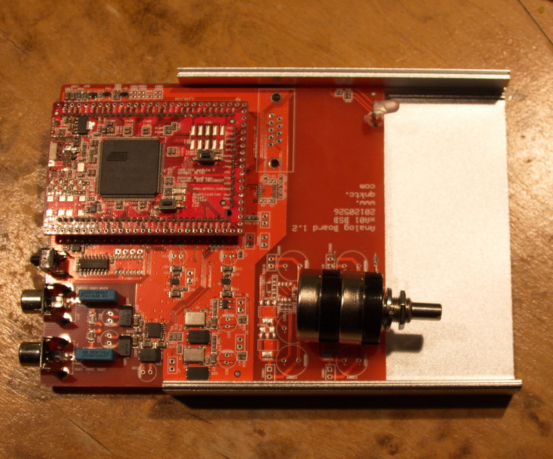

    pellesmil
    14.04.2005
    1.696
    350
    Skedsmokorset
    Da ble det slik da..
    burde holde for Espen, med innebygd volumlontroll så slipper du å få blåst ut trommehinnene om Windows plutselig hyler til med noe morsomme lyder. :cool:
