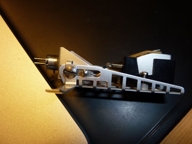

    Prøvde å justere PU idag med stevenson-metoden. Skal PU\huset være parallellt med strekene på begge måleplasser (snurrer på tallerkene mellom målepunktene) ? Så det er ikke så meget lengden på armen man justerer, med hvor mye den skrår sideveis?
    Først prøvde jeg å holde tallerkenen i ro og få den til å gå over begge punktene, men det er vel umulig fant jeg ut :confused:

    Mest mulig paralellt ja. Har du sjekket overhenget? Hvor mye forbi spindelen nåla går når du beveger armen helt inn. 17-18mm hvis du har 9" arm.

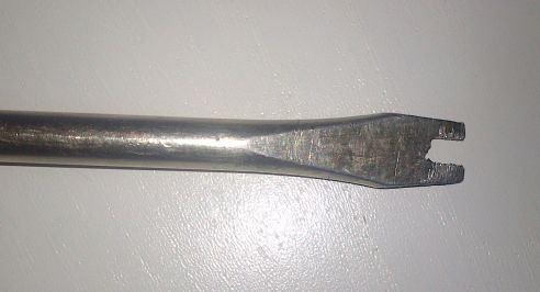

    Modifiserte et gammelt skrujern idag slik at jeg fikk strammet etter en slakke på min Tp3 "kugelarm" :)

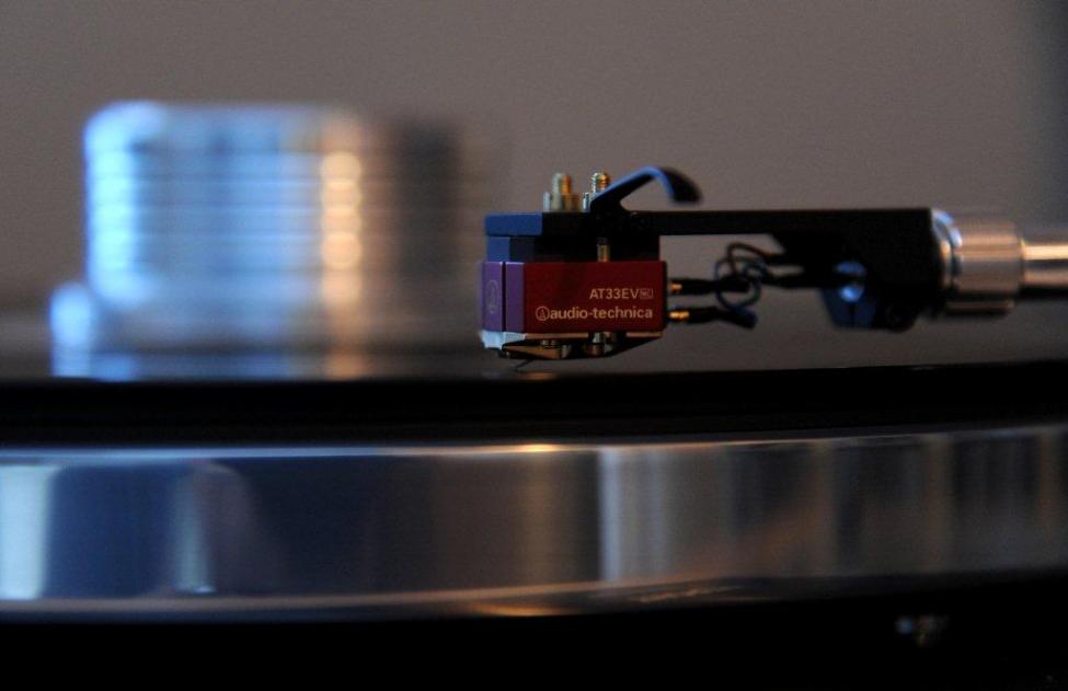

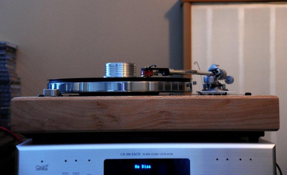

    Byttet fra M91 til Shure M75MG med b type2 orginal shure stift i ukjent stand, mest for å få stiftbeskytter, kan være greit med småbarn i huset. Vurderer sterkt å bestille en Jico SAS stift, skjønt jeg er litt redd for at enten meg selv med skjelvende hender etter etpar timer med platespilling og kalde øl, eller mitt nysgjerrige avkom, kommer til å mose den skjøre og kostbare stiften etterhvert...
    Oppdaget også at den aluminimskoppen i senter av tallerkenen kan snues for å bli en 45 7" adapter og gjorde det dermed mulig å få et spansk sirkusorkersters tolkning av Fugledansen til å gjalle ut av høyttalerne, til nøktern forlystelse og moderat jubel fra mine omgivelser.

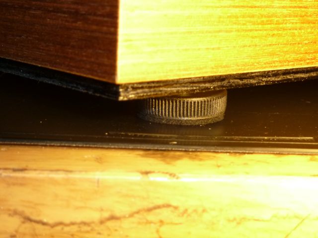

    Da er bunnplata til TD145´n bortimot ferdig. 9mm finer, dempeplate og 3 justerbare føtter. Gjenstår ett lag med matt sort lakk på kanten og modifisering av føttene slik at de får dempegummi i bunnen.

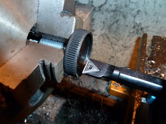

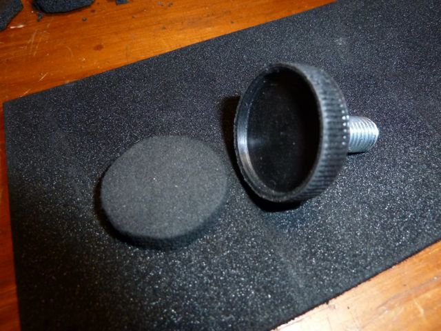

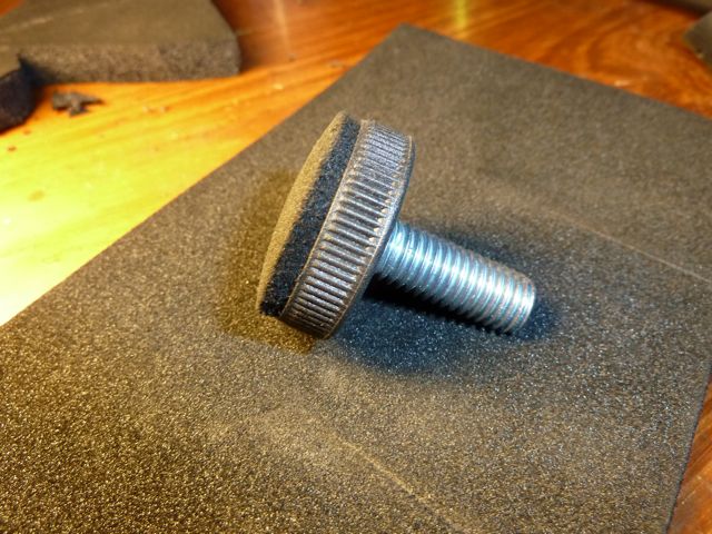

    Da er føttene til TD145´n ferdige
    En liten runde i dreiebenken
    Tilskjæring av dempegummi
    Festes med kontaktlim
    Snaut 3mm klaring under belastning.

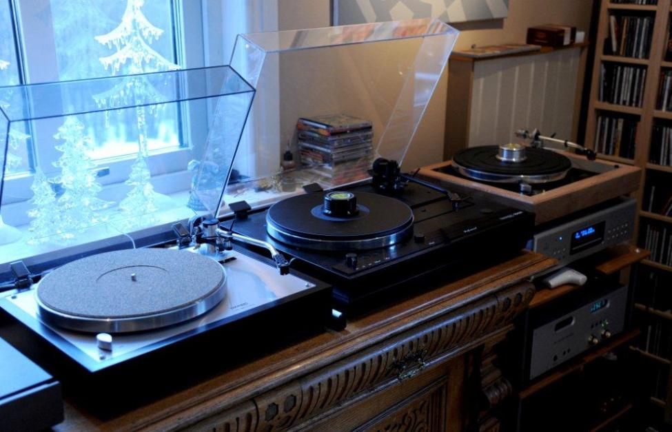

    Flott arbeid det der ptb,
    her har SME armen kommet seg over på min mest "customiserte" TD 160 - jeg synes det er en av de armene som virkelig kler disse spillerene......
    Og her er hele "familien" med operative spillere. Gir ikke mening å bli sittende på alle sammen da jeg er i gang med en Lenco også (men den tar vi i en annen tråd).
    Jeg får kanskje ønske et godt nytt Thorens år !

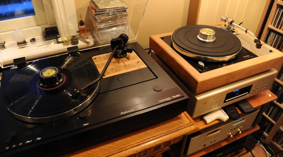

    I dag fikk jeg endelig ut fingern og laget noe jeg har tenkt på lenge. TD 521 har originalt en armbase i MDF. For å si det sånn - har du en tilsvarende spiller så kast den plata f... i vold. Jeg har lett etter flere emner, og har både kryssfiner som jeg tenkte å lime sammen med aluminium, jeg har massiv valnøtt OG en skjærefjøl jeg kjøpte på Jernia for den nette sum av 123,- kroner. DET er den beste forbedring av lyden jeg har fått for den summen med god margin. Plata er laget av bambus, et materiale som er lett og sterkt og som det viste seg var velegnet til å lage armbase av. Etter en omgang med sag og drill og litt voks som finish så ble det seenede slik ut:
    Jeg kan selfølgelig beise den sort - eller lakkere den sort hvis man ønsker et roligere resultat, men den funker som en kontrast til alt det sorte også.
    Så var det lyden. ALT våknet mere til liv, det funker på Mahler, Beatles, Gong og John Lee Hooker. Det var fanden i meg bra dere ikke kjøpte Ortofon
    pickupen jeg vurderte å selge - nå blir den her for å si det sånn.
    Spilleren er satt opp med Ortofon Cadenza Blue i et Ortofon LH 9000 Headshell på en Jelco 750 LB 12 tommers arm. Og nå kommer for første gang kvalitetene frem
    i denne spilleren. Modding er noen ganger veldig gøy:D
