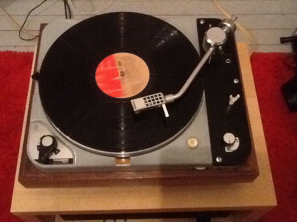

    Boogie-Stian
    25.08.2009
    386
    77
    Noen ganger er lykka bedre enn forstanden :) Tok motvillig en søndagstur ut for å handle, måtte parkere litt utenom min vante rute og gikk derfor innom en forretning av ren tilfeldighet, og kom over denne :)
    Litt mekking og tlc, etter 30 timer er den oppe og går :)))

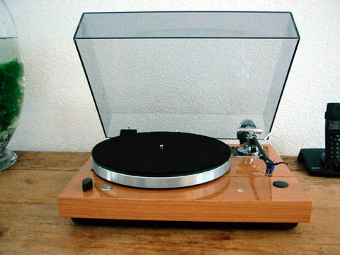

    Ny plinth til 160 B mk2?
    Jeg vurderer å skifte plinth til min 160 B mk2. Har sett opptil flere fine på, eks. i Valnøtt. Dette er dog på ebay og må bestilles fra USA osv. Vurderer også å lage en, dvs.: få noen som er kyndige til å gjøre det :) For noen som kan litt finsnekring bør vel en slik plinth være et overkommelig prosjekt? Er det noen som har tips/erfaringer med dette? Som evt. kan anbefale noen (evt. seg selv) til en slik jobb?
    ps! Vet ikke om jeg fikk lagt ut denne meldingen på "rett" sted..., tar evt. imot tips til det og!
