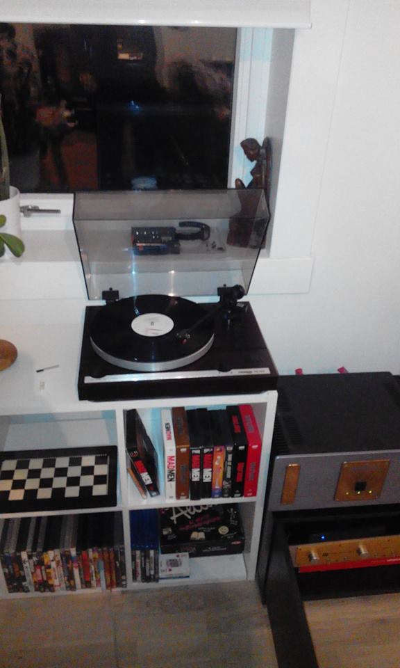

    Endte opp med å kjøpe den som lå ute på finn.no :) Tror jeg skal bytte reimen for den er noe slakk
    Vis vedlegget 316040
    Vis vedlegget 316041
    Gratulerer med en flott spiller. Har samme spiller her hjemme.
    Viktig å bruke litt tid på justeringer. Du finner manual og protractor på vinylengine.com.
    Har ikke mulighet for å legge ut linker akkurat nå.

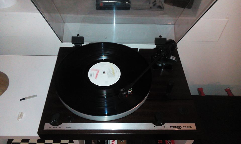

    Min platespiller er en 25 år gammel traver, Thorens TD 321 MkII. Denne spilleren kommer uten arm, og det fordi jeg ville ha den med en Mørch DP-6 Gold. Som pickup bruker jeg Audiotechnica AT OC-9, med en like gammel Dali RIAA Phono Preamp.
    Dette har som sagt spilt jevnt og trutt i 25 år, og det eneste jeg har byttet er reima til platespilleren. Synes ellers det spiller like greit i dag som da det var nytt, selv om det skal sies at hørselen min også har blitt 25 år eldre. Jeg har vært forsiktig med utstyret, og sørger for jevnlig enkelt vedlikehold. Det eneste som kunne ha hatt en oppshining er platespillerlokket. Har prøvd å polere dette selv, men har ikke fått det like fint som da det var nytt.
    Lyden er flott, med fin kropp og godt trøkk. Savner kanskje bittelitt i den nederste oktaven, men det er vel noe som skyldes stifta. Har vel lest litt om at den kan være litt slank nederst. Hvis dette ikke stemmer setter jeg pris på tips. :)

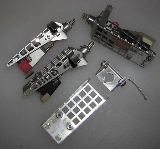

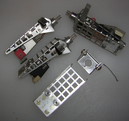

    PU`ne dine kan monteres i begge headshellene. På 150`n (TP13) så er det skruer som skrues opp i headshellet fra undersiden. På TP 16-armen så er det gjennomgående skruer m/mutter på undersiden.
    Som du ser av dette bildet er det også eksempel på at det er brukt gjennomgående skruer på TP13. Det er boret opp hull til dette. Trolig fordi gjengene i de opprinnelige distansene som sitter fast i headshellet er dratt i stykker.
    Vis vedlegget 316631
    Hei, og takker så mye for tips! Jeg tror armen min heter TP16 III, og har en forlenget/annerledes kobling enn den andre. Her er et bilde:

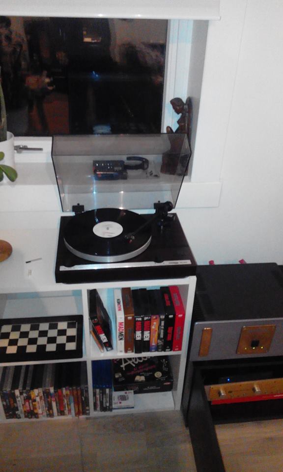

    ^ Audio Norge har samtlige Thorens spillere (normalt på plass) i butikken for demo. TD 203 sto også der sist jeg var innom.
    Leveres i hvit, rød eller sort.

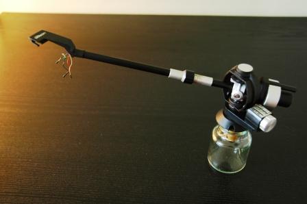

    Jeg kjenner ikke den armen. På min 160B Mk2 sitter det SME III. I enden av den en Ortofon 2m Black. Veldig bra:)

    Det satt en Grado Prestige Blue 1 MC PU på den, men jeg kommer muligens til å bytte den ut med en 2M Bronze som jeg har fra før. Men jeg er usikker på om Bronze er myk nok for armen.
    Armen minner en del om Formula 4, som jeg hadde på en spiller på 70- og 80-tallet. Det er en veldig lett Unipivot arm. Noen som har tips til moderat prisede MCer som er relativt myke, og er i en overkommelig prisklasse?

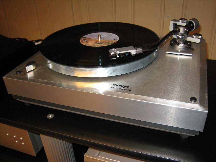

    Gratulerer med en klassiker av en platespiller, Karl_Erik! :)

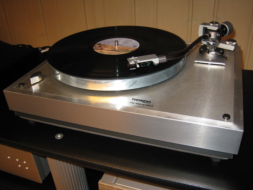

    Min Thorens TD 160B Mk2 har Jelco SA-750D arm, med Dynavector DV-20X2 MC pickup.
    Dette kan vel betegnes som en mid-fi kombo, men jeg synes den spiller aldeles utmerket!
    Mvh Salty
    Vis vedlegget 318106
    Mvh Salty

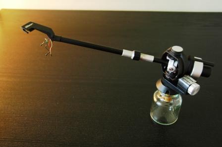

    Jeg ser at det er flere som har nye armer på gamle Thorens, f.eks. på de to spillerne jeg besitter; TD150MKII og TD160MKII. Er det noen som kan gi tips om hvor jeg kan få tak i en god arm til disse? Må man kjøpe gammelt/NOS, eller finnes det helt nye armer som kan brukes også? Pris opp mot 10k kanskje?
    Salty Dog
    17.01.2008
    2.995
    1.966
    Hokksund
    Hei Kanutus!
    Jeg kjøpte TD160BMkII med påmontert ny arm, Jelco SA-750D. Denne armen er i handelen flere steder på nettet, f.eks her til £400: Jelco SA-750D Tone-Arm. Jeg har ikke erfaring med andre armer på min Thorens, men er svært fornøyd med komboen TD/Jelco.
    Mvh Salty
