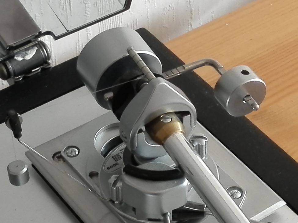

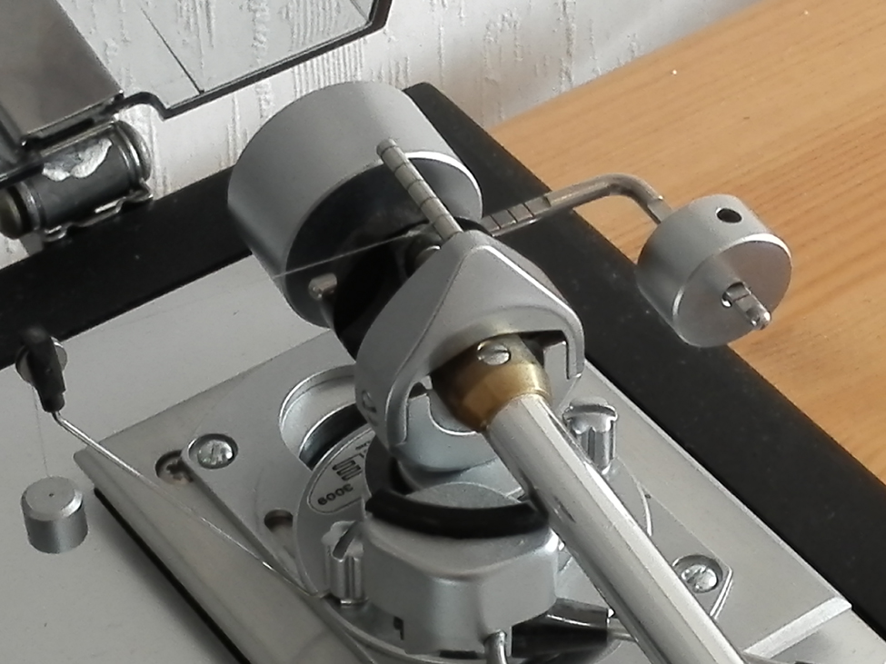

    Hva slags protractor har du brukt? Jeg må ha armene lengre bakover.
    Synes bronselageret både hørtes, kjentes og så bedre ut enn plastknivlageret på min arm, så gratulerer.
    Vis vedlegget 322906
    Vis vedlegget 322907
    Jeg husker ikke hvilken jeg havnet på. har en drøss med protraktorer jeg tester ut med
    EDIT: Har du prøvd med original SME protraktor? ( selv om jeg vet at det ikke var den jeg havnet på til slutt,men det er et utgangspunkt da )

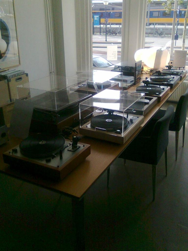

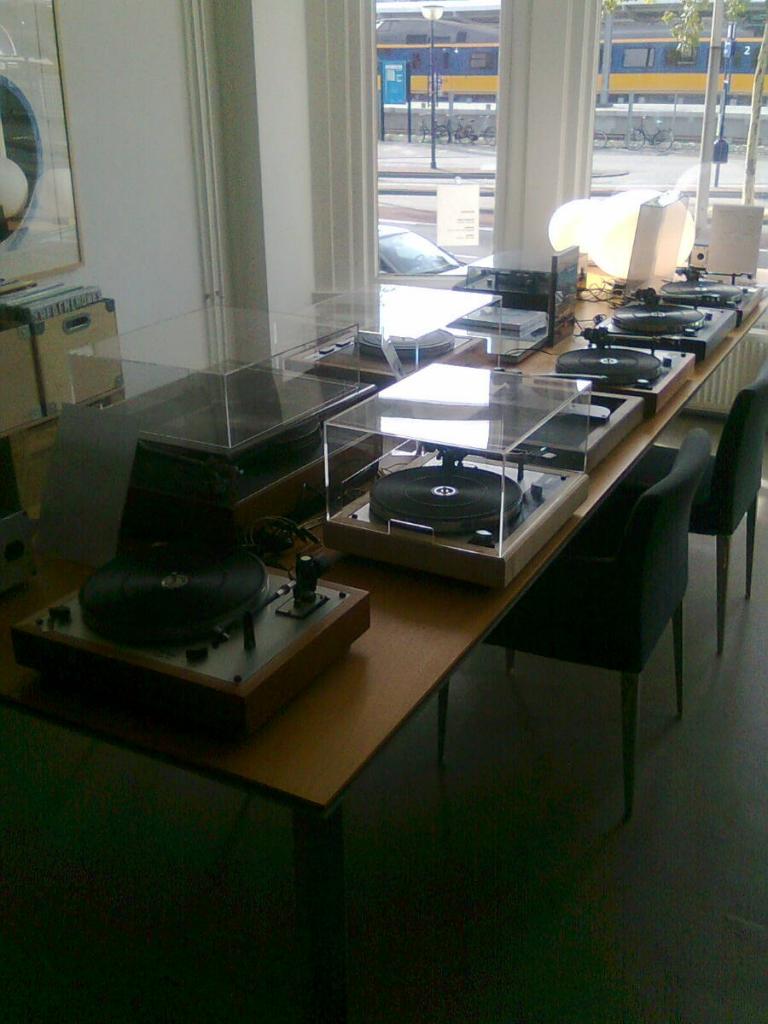

    Vis vedlegget 222219
    Et lite stemningsbilde fra besøk hos noen ekte Thorens venner i Nederland:
    Hanze Hifi - Home
    Har flere spennende produkter til Thorens, og har spesialisert seg i å ta vare på disse klassikerne!
    De har et ganske enkelt produkt til TD160 serien som reduserer motorvibrasjonene til et minimum ved å velge riktig fasekondensator til motoren.
    Jeg kjøpte fjærer for motoroppheng til min TD124 som skal redusere overført støy fra motor med mer enn 10 db.
    Til Minutten, jeg har litt erfaring med de, og de har veldig god kompetanse på de gamle Thorensene.

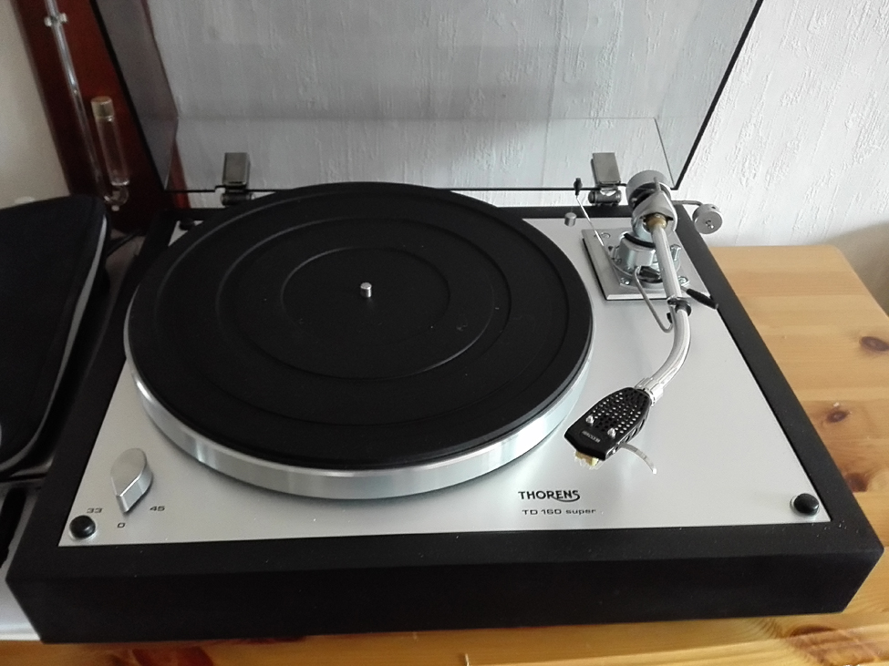

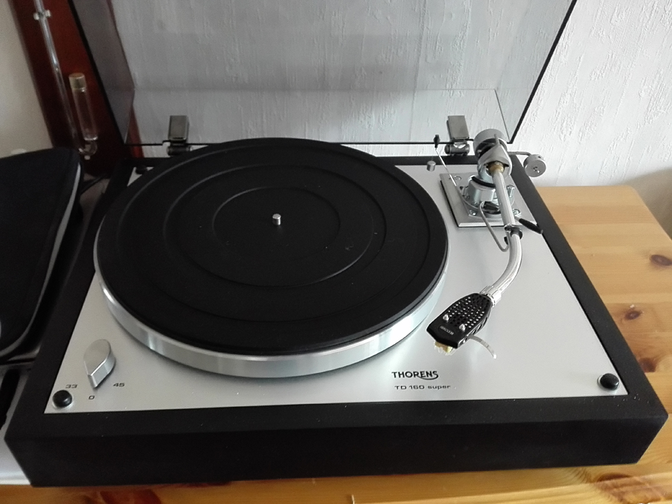

    Har googlet litt etter TD 124 i de siste dagen og kommer da over litt andre Thorens også. Har aldri sett på TD 150/160 som noe jeg kunne tenkt meg, men tror jeg har skiftet mening nå. Likte f.eks noe ala dette veldig godt.
    Kanutus
    16.11.2014
    2.006
    781
    Nesodden
    Jeg har begge to, og er strålende fornøyd, dog uten at jeg egentlig har fått TD150-spilleren klar til kjøring ennå, grunnet en ødelagt pickup. 150-ien ser jeg på som den mest 'mod-bare', mens 160-ien i grunnen er fin som den er. Jeg har foreløpig original arm på begge to, og er egentlig veldig i tvil om jeg skal bytte de ut eller ei. Det er noe kult med at ting er originalt også, slik de faktisk ble laget av Thorens. Dog, ihvertfall 160ien kom jo i en versjon (B?), hvor den ble levert uten arm, så de er jo egentlig laget for armskifte også ... Man ser jo på bildene du har plukket ut at det er mange varianter av disse, faktisk også fra fabrikken, i tillegg til alle modder du måtte finne på å gjøre selv. Jeg synes noen av de moddede 150iene, med ny plint, og kanskje ny arm, ser fantastiske ut, og når man i tillegg vet at de produserer strålende lyd, da er det bare å smile, og _særlig_ fordi dette ikke trenger å koste mye penger i det hele tatt. Min td150 kjøpte jeg for noen måneder siden for den nette sum av 800 kr ... :)
