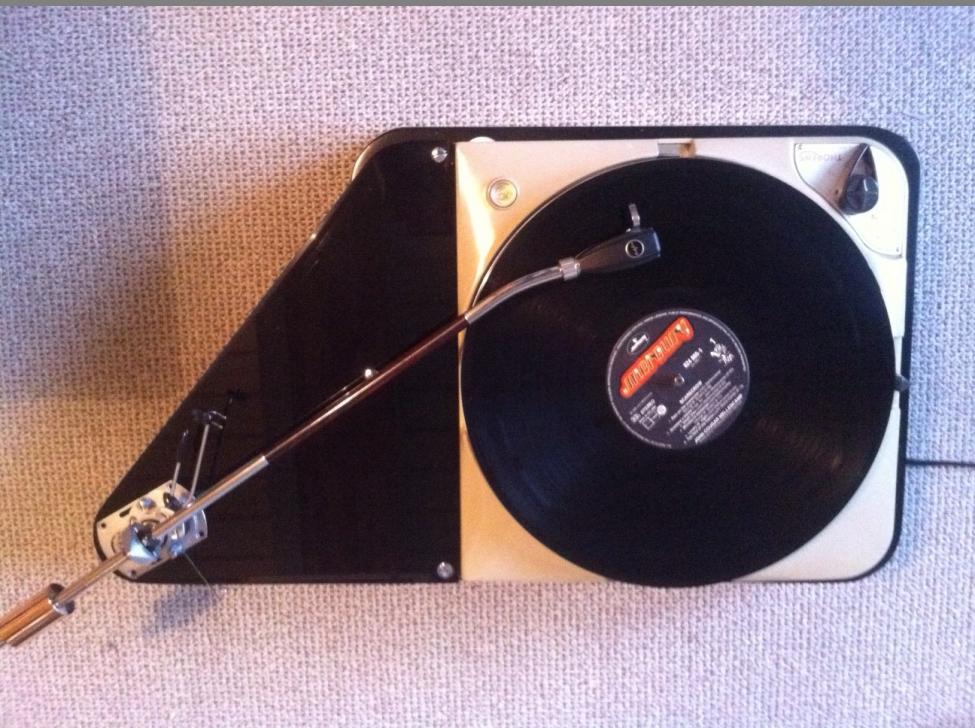

    Her er et bilde av mitt nyeste prosjekt. TD124 med SME 3016 arm. SPU pickup. Har ikke rukket å gjøre den ferdig men gleder meg til at den kan fyres opp for en test. Her er et bilde hvor den er prøvemontert. Vis vedlegget 346701
    Hvis lengden spiller noen rolle.....................?
    Betyr det 16 tommer?

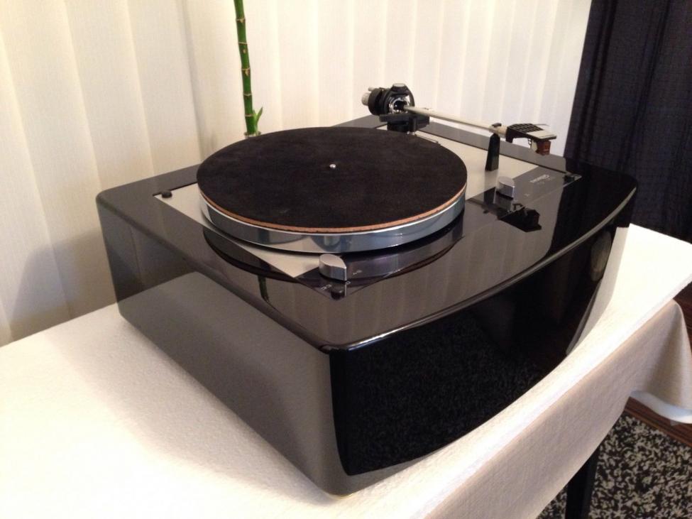

    Kjøpte en Lenco Plinth fra Østerrike - og samme selger lager en ganske brutal Plinth til TD 160 serien. Altså ikke min spiller:

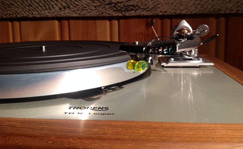

    Ja det er en grace f9 med den grønne originale E nålen. Min har gått ca 100 timer. Er strålende fornøyd. Jeg har hatt mange elementer i diverse prisklasser.
    Bare for å fyre oppunder litt i denne tråden!
    Vis vedlegget 349403
    Ser du har noe som ligner på en Grace F-9 på armen? Stemmer det? Hva synes du om den? Jeg har akkurat bestilt en oppgradering fra SoundSmith på min. Opp til Ruby...
