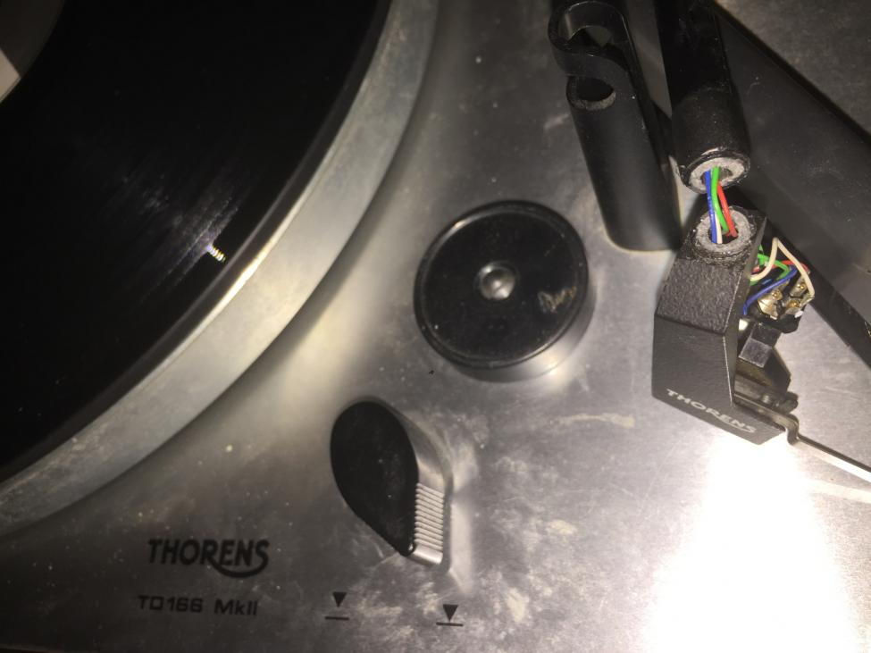

    Koblet dette i fra hverandre igjen i dag, fant en av feilene. Feil kobling av kablene her, koble det i sammen igjen. Testet fikk all lyd tilbake i venstre kanal, mens det i høyre bare var brum/støy. Fortsetter feilsøket, har funnet frem måle apparatet. Kan den femte kabelen fra armen være montert feil, jeg kjøpte denne spilleren i sin tid på ett loppemarked og ble stående til jeg fant ut nå skulle den opp og gå. Det ser ut til at det er håp om og fikse denne sjæl.
    Singh
    10.08.2006
    1.871
    2.132
    Hva bør målingen vis av tall, dette er ukjent territorium merker jeg.

    ^ Du skal kun måle om det er kontakt (gjennomstrømming) eller brudd. Du må ohme dette, og får da et utslag på meteret om det er kontakt. Alternativt om multimeteret har en "beep" funksjon.
    De fleste (mange) PU har farge på pinnene. De skal samsvare med fargene på kablene. Dvs rør kabel på rød pinne osv.
    Om PU ikke har fargekoder, så er pinnene merket med:
    R, hvilket er høyre kanal (rødkabel)
    L, hvilket er venstre kanal (hvit kabel)
    LG, hvilket er v.jord (blå kabel)
    RG, hvilket er h.jord (grønn kabel)
    Om det er RCA/Phonokabler, så skal R til senter i høyre plugg. RG til jord/kappe på høyre plugg osv.
    Så har du i tillegg en separat (sort) jordkabel, som skal jordes til chassis på Riaa/forsterker.

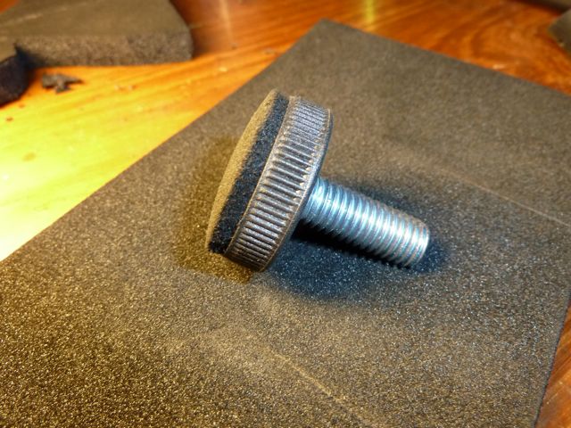

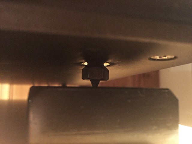

    Ser at flere bruker litt tykke korkplater med litt gummi innstøpt som platematte. Legger også merke til at noen bruker forskjellige spikes under selve spilleren. Gunnar anbefaler IKEA bord. Men hva står selve spillern på da?
    På mine Thorens spillere valgte jeg å bytte ut huntonitt bunnplatene til tykkere plater (finer/MDF), innvendig dempet med bitumenmatter. Samtidig forberedte jeg bunnplatene for å bruke 3 stk justerbare føtter (for å enkelt kunne vatre spilleren), 2 stk i front og 1 stk bak. For den bakre det viktig at man finner det vektmessige balansepunktet og ikke plasserer den midt på.
    Jeg valgte å modifisere ben fra noe kontormøbler jeg hadde liggende. Dreide de ned innvendig og kuttet til biter av en relativt hard (høy shore) cellegummimatte, som brukes i industrien (i sin tid kjøpt på Br. Dahl til et helt annet formål). Materialet kan minne om det som brukes i kraftige liggeunderlag, men skiller seg fra disse ved at det ikke forblir "komprimert" selv etter lang tids (punkt-)belastning. Fungerer helt greit - og i mitt tilfelle gratis :):
    Vis vedlegget 324109

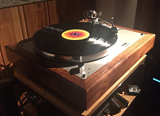

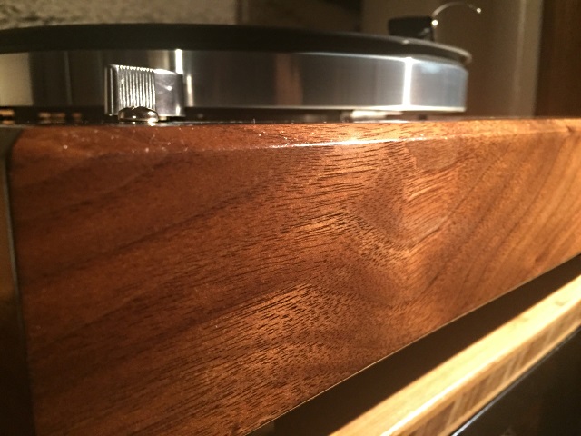

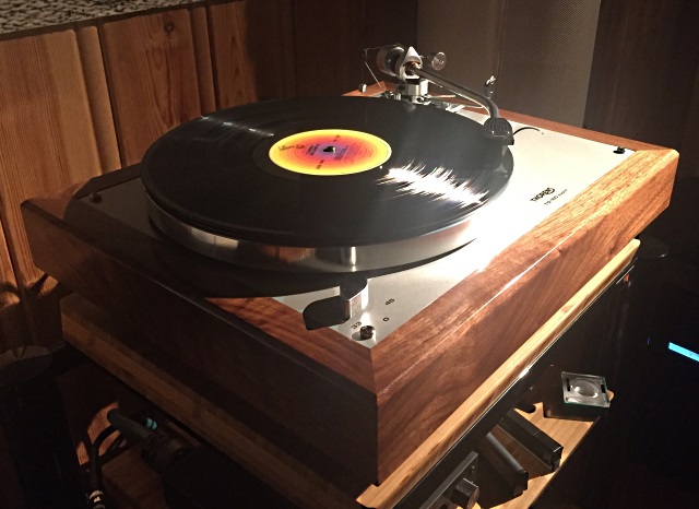

    Måtte gjøre 160'en ferdig i dag.
    Har satt på RCA
    Trukket Cardas rett fra PU til RCA
    Lagt ut jord fra arm og chassis.

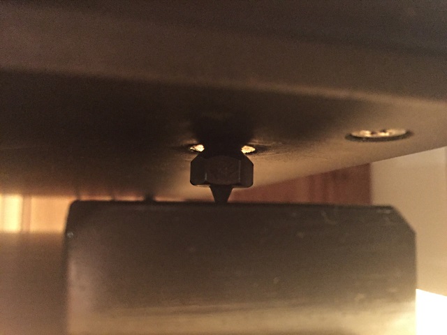

    Satt in gjenger i bunnplate til spikes.
    10 lag olje til "kassa".
    Med Ortofon 2M Black!
    Zerostat
    25.06.2003
    4.739
    1.625
    Strømmen
    73
    Dette til inspirasjon for Thorens-eiere. Etter min mening en av de mest velspillende vinylsnurrere! 2M Black er fantastisk på SME armen.
