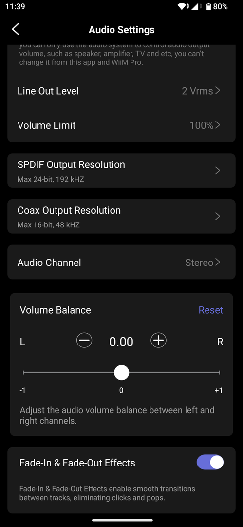

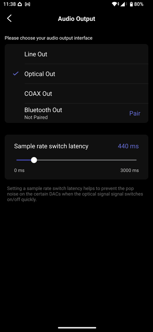

    Er jo et par steder i Wiim Home man kan sette parametre som sier noe om å hindrer pop og klikk:
    Sample Rate switch latency:
    Og Fade-effects:
    Reaksjoner: KMR
    Vis vedlegget 1100360
    Og Fade-effects:
    Vis vedlegget 1100361
    stemmer det . Nå har det forså vidt løst seg på coax/optisk ved å sette til fixed resolution ut på begge , så det er egentlig kun fra USB ut det er problem ennå( og der er det ingen finjusterings muligheter ) . Og det er spesielt HISS lyden du kan høre i video snutten

    Du merker absolutt ingen forskjell om du slår på den Fade-funksjonen under Audio Settings?:unsure:
    sollie
    20.10.2013
    52
    65
    Drammen Rock City
    første jeg prøvde gitt :)
    Hisse lyden er IKKE når det opphold mellom sanger, eller jeg skipper og det lille øyeblikket det tar før ny sang starter . Den kommer akkurat i det sangen starter . Får prøve er sw uppdate i kveld, og kanskje prøve med en en annen USB , men hifiklubben her i Drammen hadde ingen på lager dessverre , tenkte å prøve den gusntigste fra audioqest
