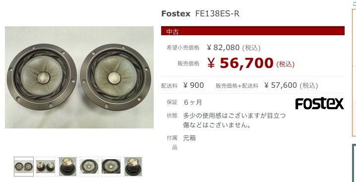

    "men aner ikke hvordan jeg handler fra denne Japanske siden"
    registrer deg på buyee.jp . Av en eller annen grunn tillates ikke utenlandske kjøpere, men det finnes jo agenter...

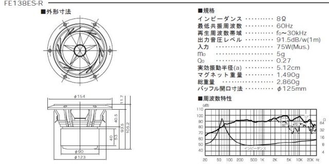

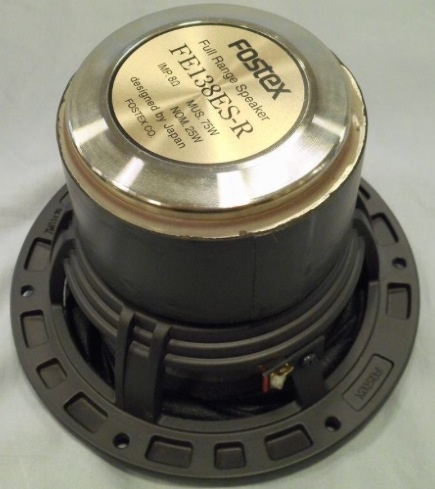

    Ser eksklusivt ut dette Fostex elementet, Egner seg vel best i øvre mellotone og oppover siden x-max bare er på 0,75 mm
    57.741
    111.613
    Har hatt et par slike, vanskelige elementer å bruke, de egner seg stort sett til hornlading og da små saker. Men de er sexy. Madisound hadde mange av de på salg til og med, gikk ikke noe av de.

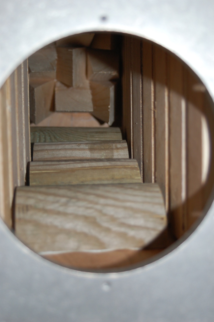

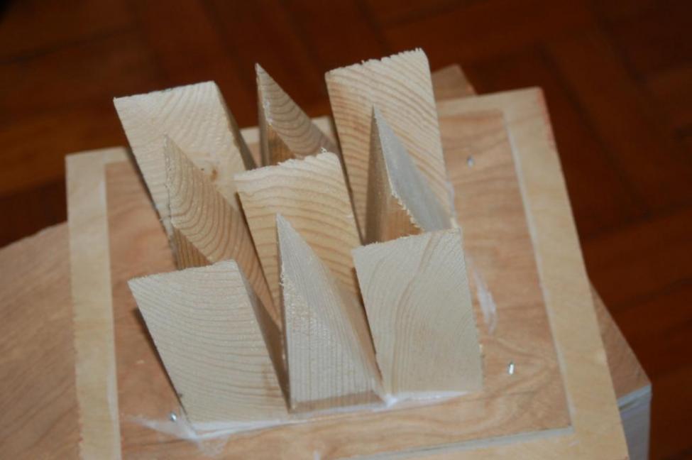

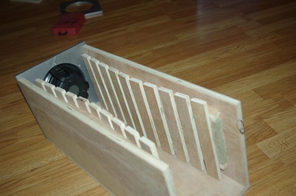

    Gammelt nytt - flere år siden jeg sendte skisse og diskuterte dette med nevnte hoffsnekker, men det finnes enda bedre varianter på dette tema. Dødt kabinett er en side av saken, men demping av lyden internt i kabinettet er enda viktigere for mellomtone som diskuteres her. For bass er det primært STIVT kabinett som gjelder, for de som driver med kabinetter. En liten monitor som dette må ta hensyn til begge deler.
    8x12_TOM

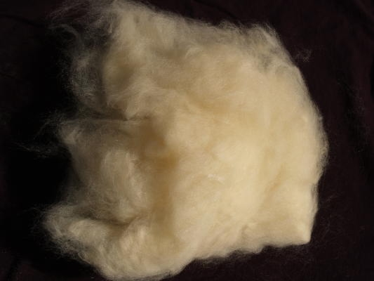

    Sånn skal det dempes inne i et mellomtonekabinett - Ribbevegg på sidene, pyramider på bakplate og halverte gjerdestolper over /under Og til slutt en rikelig mengde englehår :)
