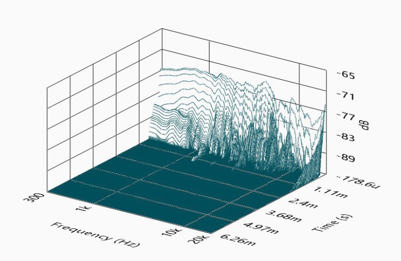

    For de som leser tysk, en anmeldelse fra Klang & Ton av en senere revisjon av samme H26TG-35-06.
    Etter teksten å dømme er det en overlegen diskanthøyttaler som knapt har noen like 😅🤩😎
    Jeg er litt mer tilbakeholden i mine forventninger, men bortsett fra linearitet og utvidelse, er ikke fossefallet og forvrengningsverdiene så mye dårligere enn T34A-4 (Vance Dickasons målinger ved 1m SPL til 94 dB (2,44V) ).

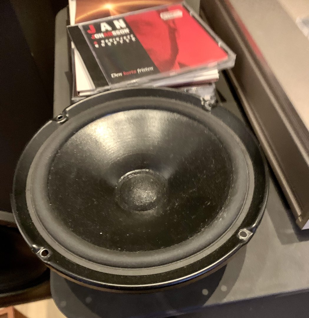

    Impedansemålingene er fine og jeg har tørket dem svæææært forsiktig med fuktig ultrafin mikrofiberklut. De er jo tross alt 30 år gamle.
    Impedansen til disse C17-ene ser ut til å være innenfor akseptable og dermed nyttige verdier.

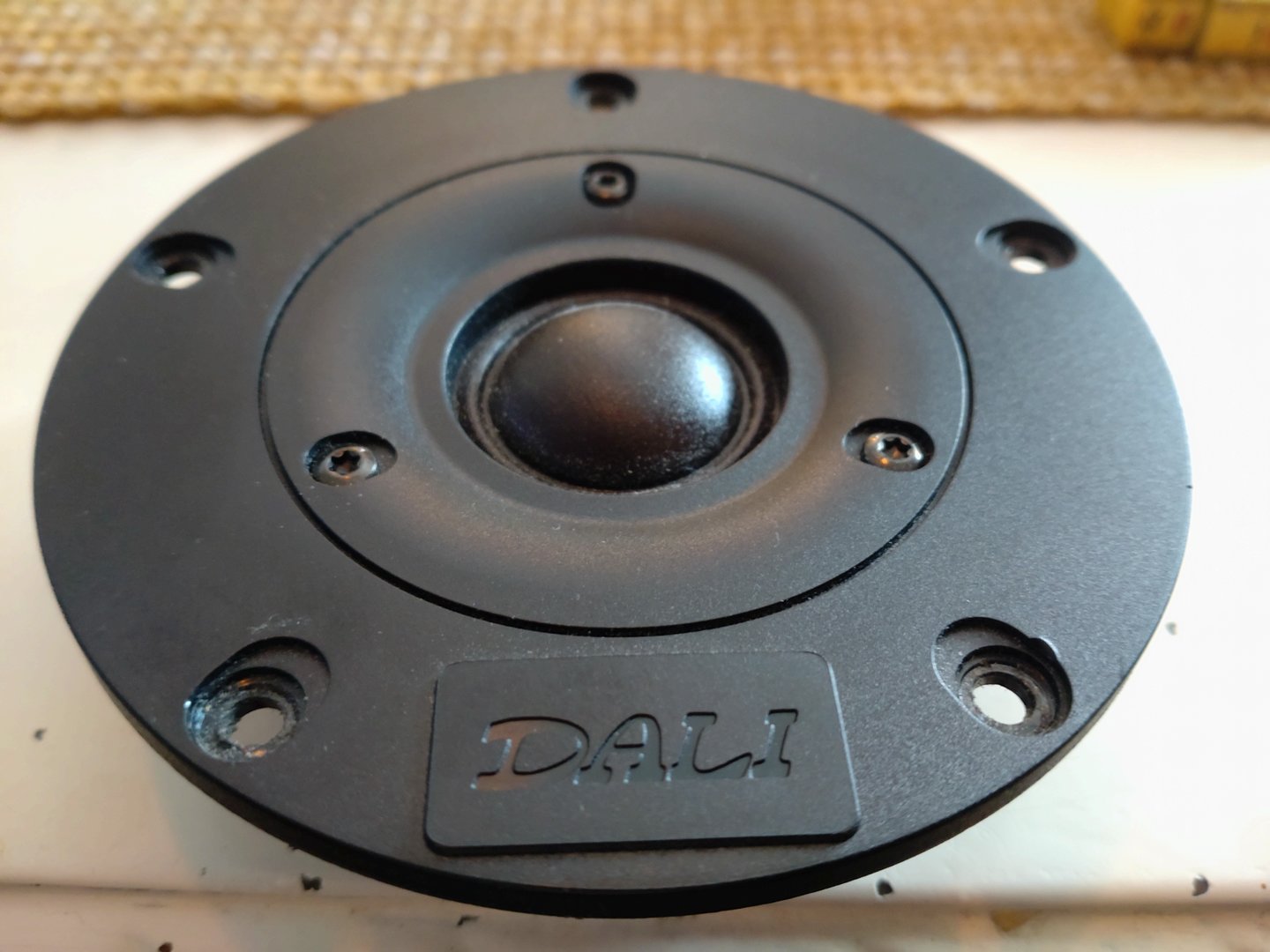

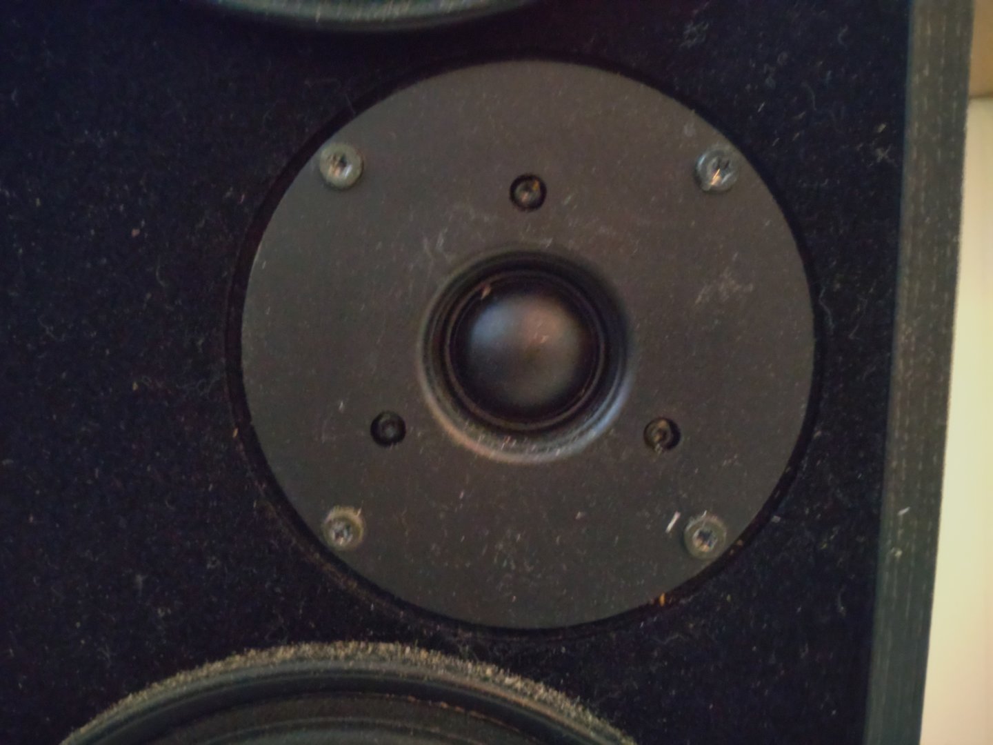

    Det ser ut til at C17-ene i de senere Dali 104-ene (med serienummer > 140...) er utstyrt med UV-beskyttet (mørkt) skumkanter.
    Av dusinvis av 104-er jeg har sett fra disse senere seriene (142... til 148...), var omgivelsene fortsatt intakte.

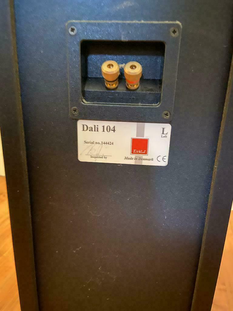

    I dag skal jeg hente et sett med serienummer 144...

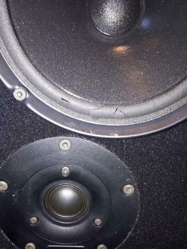

    Til sammenligning en eldre 104:
    fuzzroffe
    08.01.2020
    330
    437
    Vet ikke hvor gamle disse er, tidlig 90-tall tenker jeg, men er fullstendig intakte disse også.

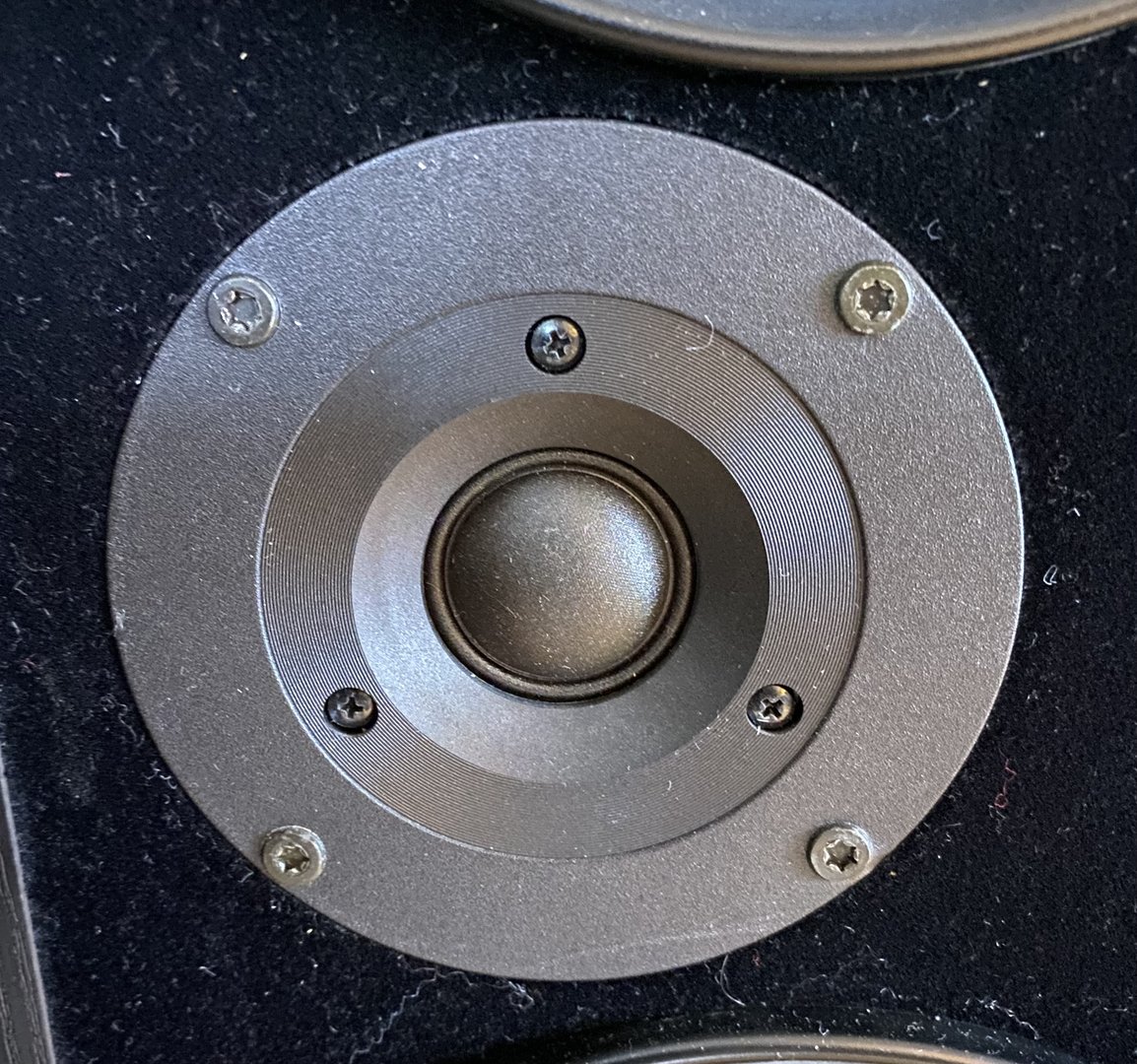

    Fant Peerless/Tymphany D27TG35-06 diskant til grei pris hos Digi-Key, vil det være bra match for C17 i Dali 104?
    Ser ut som det er ca. tilsvarende D2606/922000.

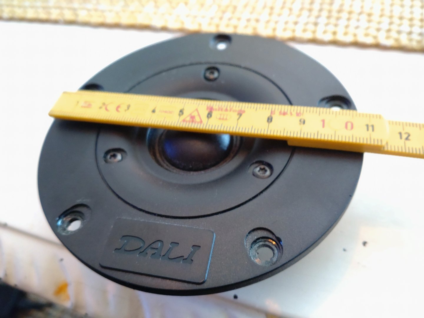

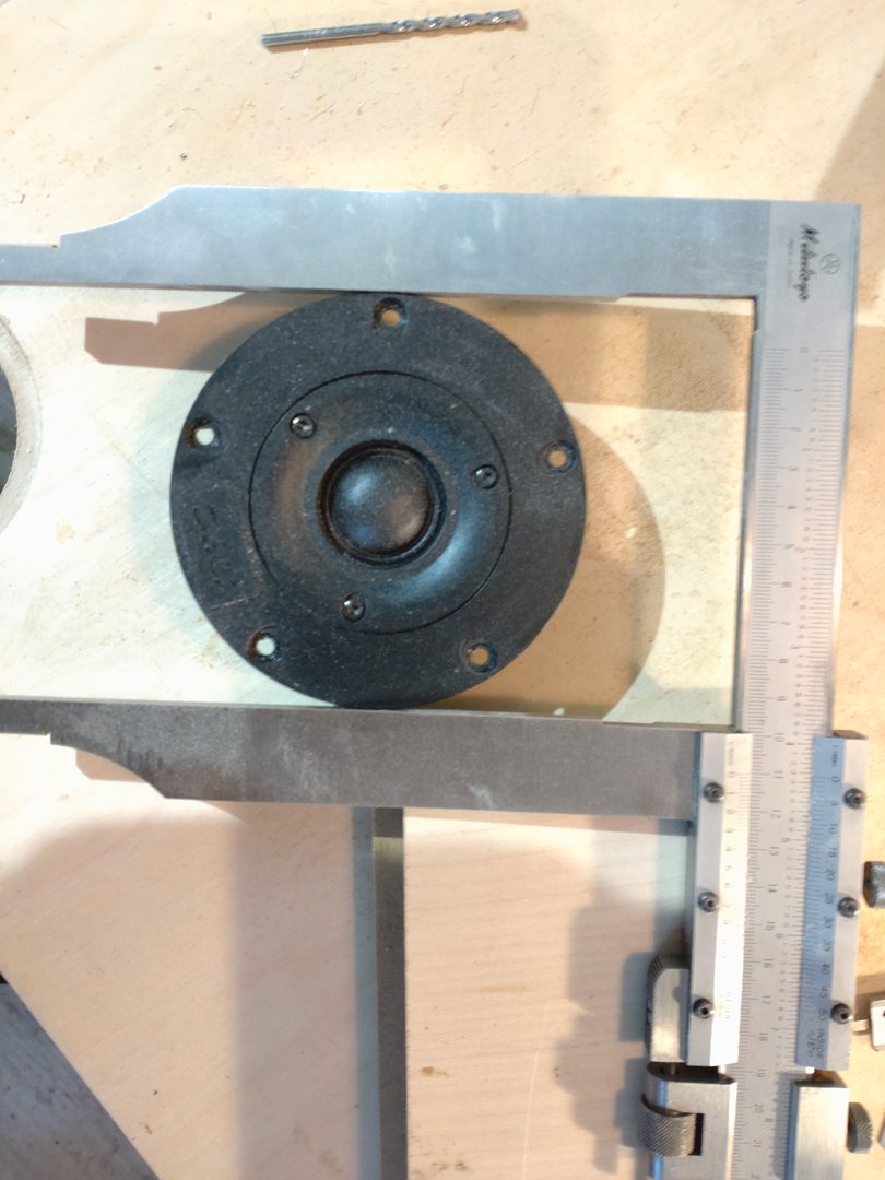

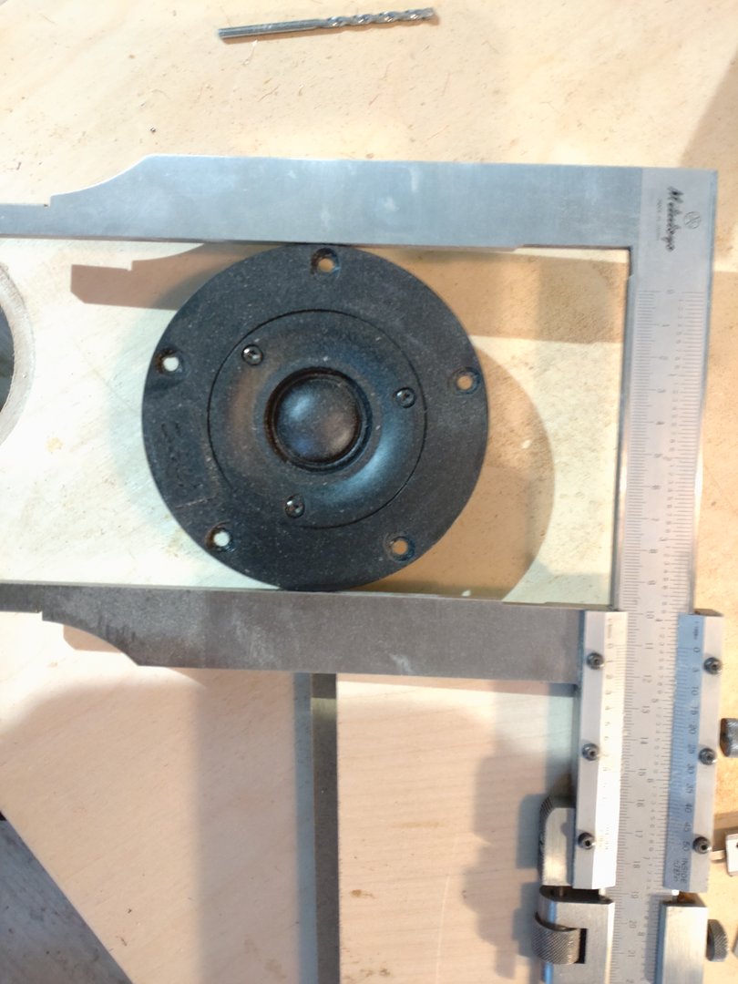

    Skal passe rett inn med originalt filter. Det er en mye bedre diskant enn originalen. Utfresingen på Dali er 110mm så den blir litt liten fysisk. Jeg har disse i mine 104 men med ett annet filter som jeg skal gjøre litt målinger på.

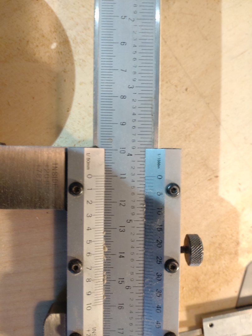

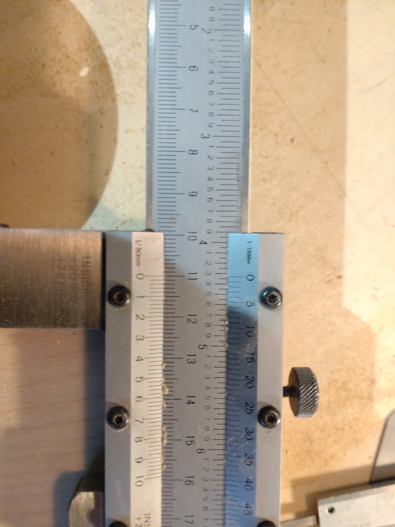

    Vifa D26TG som står i 104'ene originalt har vel en diameter på 104mm?

    Går om hverandre med Seas, Bliesma, Scan-Peak og kanskje flere.
    Flensen kan variere fra 4-6 mm sånn ca. Seas DXT er vel 6 mm så den stikker ørlite ut.

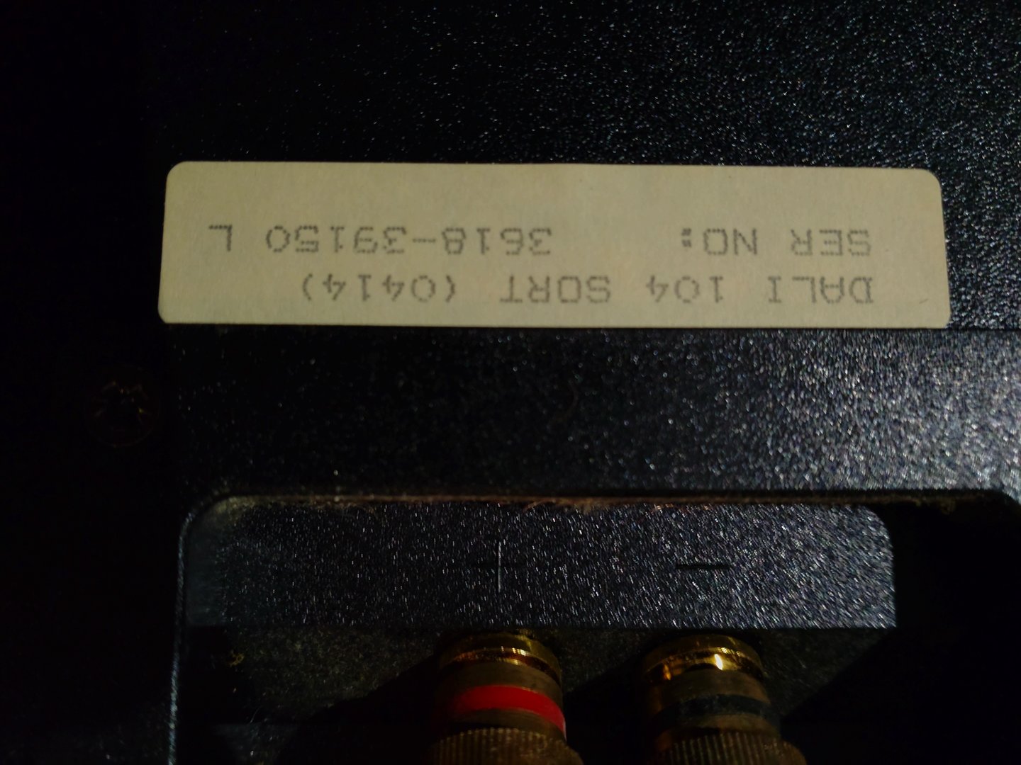

    Hva er serienr på disse 104'ene? Kan det være av senere årgang?

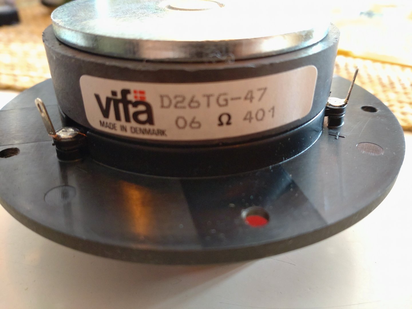

    Er filteret til diskanten det samme med denne D26TG 47 varianten?

    Dette er helt klart senere C17 gitt de mørke skumkantene. De er fra Dali 104's?
    På avstand ser materialet mer ut som gummi enn skum på grunn av fargen.

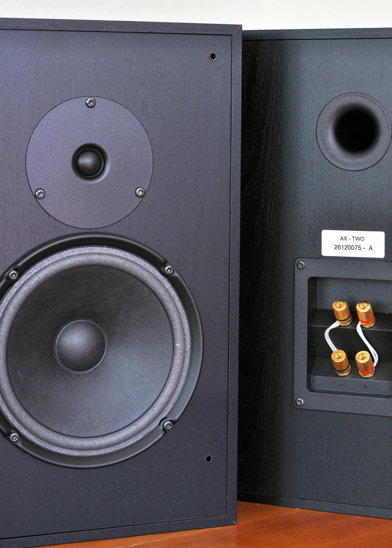

    Sammenlign kontrasten mellom chassiset og skummet med dette:
    Vinylen til denne AX-2 ser nøyaktig ut som den fra de siste 104-seriene.
    I følge broren min, som jobbet hos AN-importøren, er AX-2-skapene laget hos Dali.

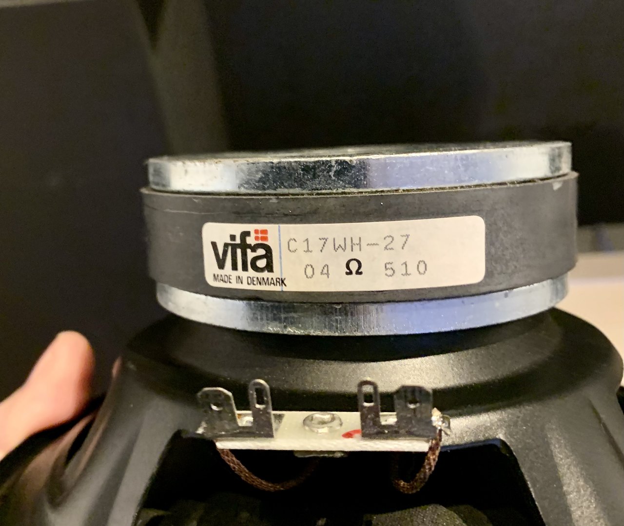

    Jeg hadde for endel år siden Living Voice OBX-R. Denne hadde eksterne delefiltre. Disse oppgraderte jeg til R2 versjonen. Fikk beholde de gamle filtrene. Etter noen år ble høytalerne solgt men de originale delefilterne har jeg fortsatt. Etter noen år skaffet jeg meg et strøkent sett med Dali 104. Tanken var å skifte ut diskanten og koble om slik at jeg kunne bruke LV filterne. Prosjektet har ligget brakk noen år, men kanskje på tide å komme i gang nå!?!
    Tror det har noe for seg, selv om kabinettet til LV (forhåpentligvis) er mer forseggjort.
    Mener at LV hadde scanspeak 2905 "revelator" diskant.
    Noe som vet om denne diskanten passer rett inn i Dali kabinettet? Og hva er de forskjellige versjonene av denne diskanten, ser at benevning etter 2905 er 99000, 95000, 93000...
