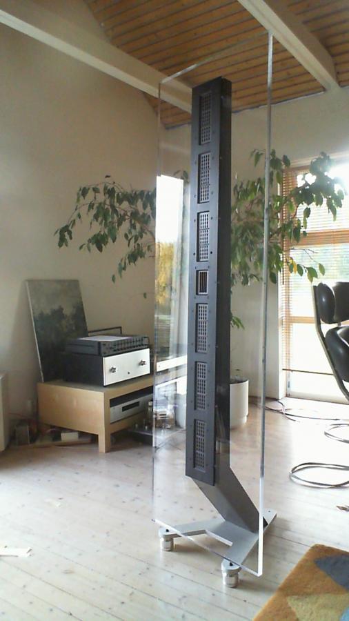

    Dæven døtte, lekkre høyttalere. Regner med jeg skal få hørt disse en dag når vi skal på besøk hoss mesteren selv.
    Er det Neo 8 eller 10 som er brukt der ?
    Vet du ca hvor deling til bass tårna skjer ?
    Ser veldig ut som Neo 8. Kan selvfølgelig være noe OEM fra Kina e.l. Lurer også på om det er benyttet en form på shading på de ytre elementene for å jevne responsen i rommet. Veldig interessante høyttalere. Hadde vært moro med mer teknisk info etter hvert, eller aller helst en lytt hvis disse blir vist offentlig.

    Jeg sitter ikke med så mye teknisk info :) Da har du bodd "rundt" meg, jeg har bodd på Skogn siden 1973 :)

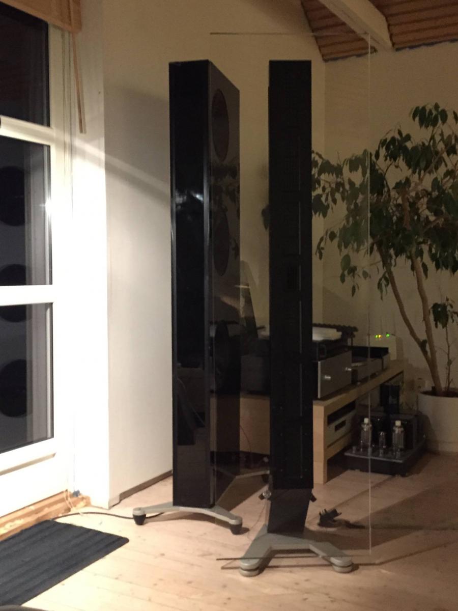

    Nå begynner ting å falle på plass :D :D og nå er basstårnene goooodt i gang i tilvirkninga :D :D

    Kabel"rotet" på gulvet er et oppsett der man i lytteposisjon kan slå av og på jordinga av elementchassisene :) Ingen tvil, mer detaljer i toppen spesielt med jordinga på :D Men ifølge GF var det et herk å skrape lakk rundt en skru til hvert av de 7 elementene og få god kontakt ;)

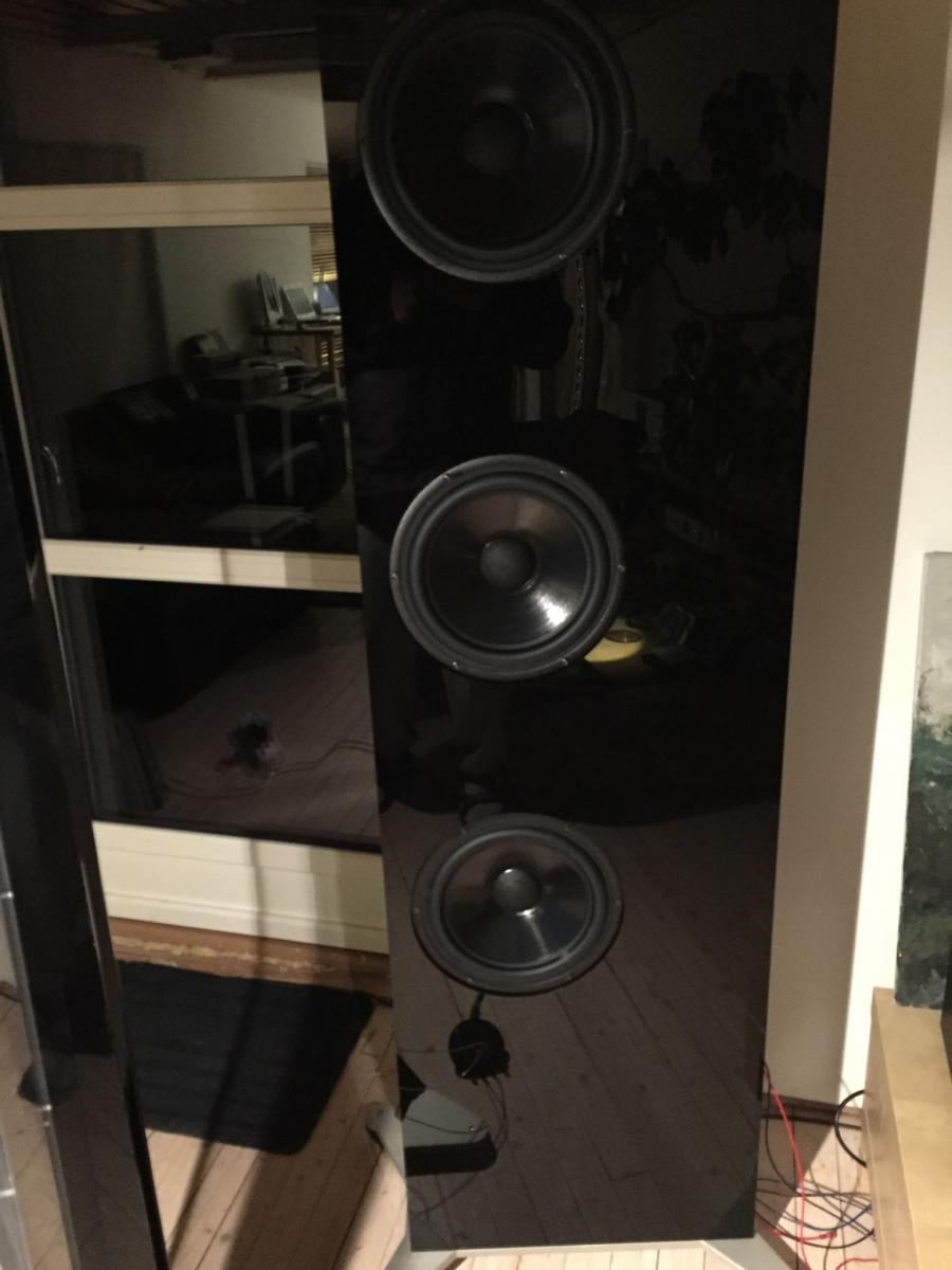

    Geir F sende meg noen bilder av basstårna idag :D Ting begynner å nærme seg :D
    Finishen er IKKE ferdig på kortsida av basstårnet som peker mot kameraet :)

    Bassene er altså 10 tommere (6 stk pr kanal, 3 pr side av tårn), bildene fra sida lyver nok litt og gjør at de kan virke mindre :)
